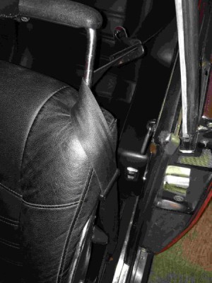

Ich habe die Gurtrolle unten an der B-Säule und möchte die Gurtführung oben an der B-Säule anbringen. Allerdings war da noch nie eine Führung.
Kann mir jemand beschreiben und/oder hat einer Bilder, wo und wie genau die Führung oben befestigt wird? Gibt es da schon vorgesehene Befestigungspunkte? Was benötige ich dafür alles?

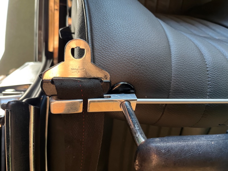

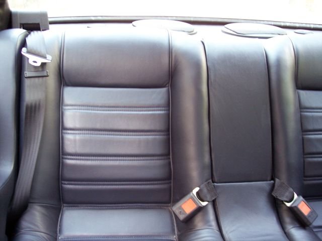

Re: Sicherheitsgurt Führung vorn

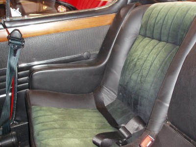

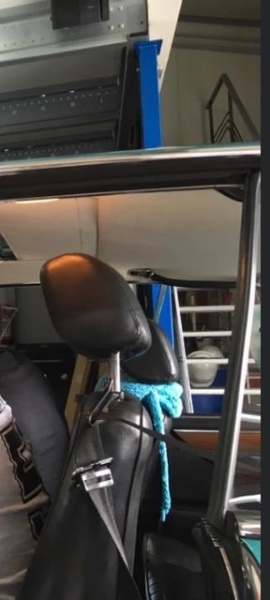

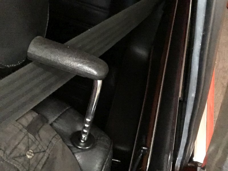

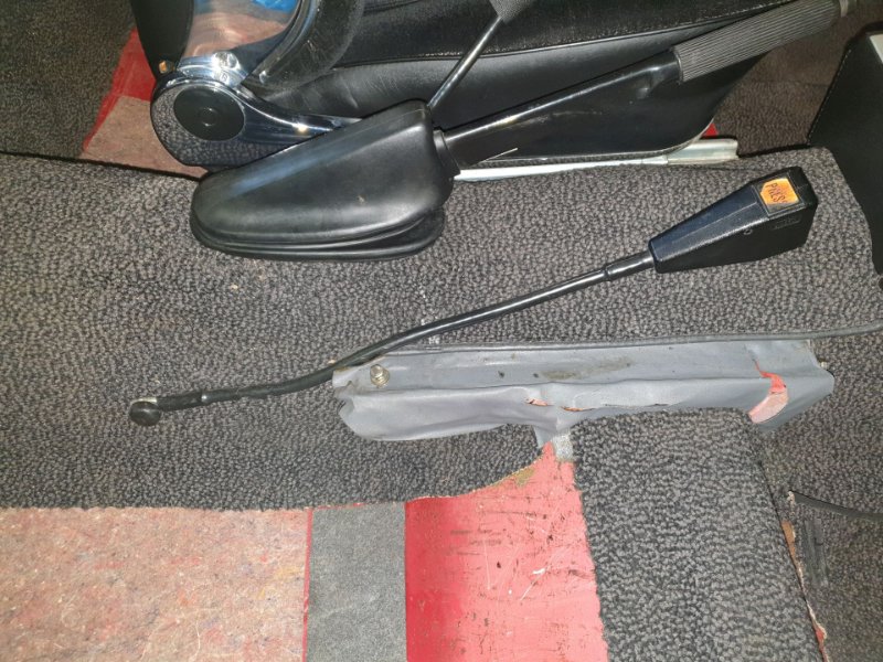

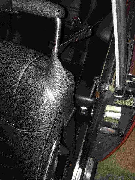

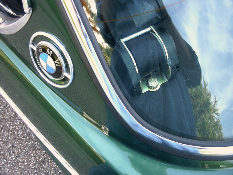

Anbei ein Bild eines 1974er 3.0csi, den ich dann letztlich doch nicht gekauft habe. Das Auto war weitgehend restauriert, ob der Sicherheitsgurt so dem Original entspricht, weiss ich nicht (ehrlich gesagt, habe ich Zweifel, ob die Blechstruktur dort für eine Umlenkung stabil genug ist). Bei meinem ebenfalls NFL-Auto war der Sicherheitsgurt etwas tiefer montiert, die Befestigung lag unterhalb des Schachtblechs (lag, die Sache schien mir fishy, der Winkel ungünstig, so habe ich das Ganze umgebaut, die Rolle ist jetzt hinter der Sitzlehne).
Alles Gute für 2022
Alles Gute für 2022
danke für das Foto. Ja so meinte ich das und dafür bräuchte ich mehr Infos für eine sichere Montage.
PS: Hinter der Sitzlehne? Also auf der Hutablage?

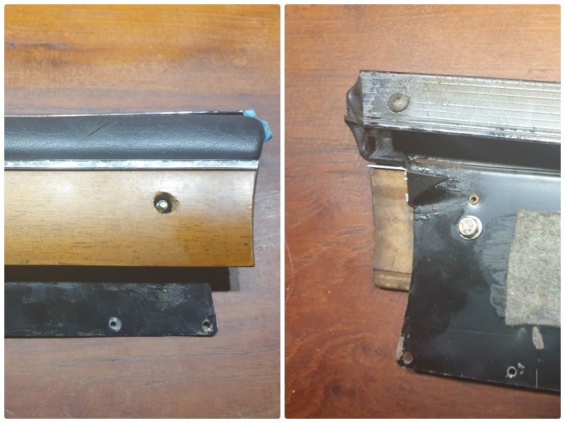

Nein, die Rollen sind hinter der Armlehne oben befestigt, dazu ist eine modifizierte Armlehne erforderlich, wie sie +/- ab NFL eingebaut worden ist, und ein Befestigungspunkt in der Karosserie. Diese Rollgurte haben eine Länge von ca. 320cm und keine Umlenkung.
Dort, wo bei "meinem" Foto die Umlenkung montiert ist, sind ein Bügel und ein Halter festgeschraubt (A72 11 1 832 031 bei WN).
Auf der Hutablage sind allenfalls die Rollen für Rollgurte hinten montiert.

achso, die meinst du. Ja klar, die kenne ich. Da sind meine Rollen für hinten und sollen da auch bleiben.

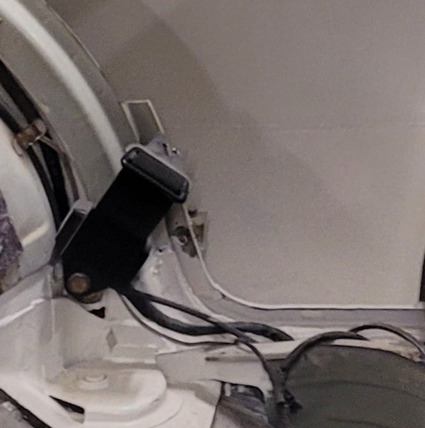

unter der hinteren Armlehne gibt es bei VFL Modellen zwei Gurtaufnahmepunkte. Die untere Mutter ist für für den Rücksitz gedacht und kann entweder für den Zweipunktgurt oder den Dreipunktgurt verwendet werden, wobei die Gurtrolle dann auf der Hutablage (dort gibt es ebenfalls einen Aufnahmepunkt) platziert wird.
Die obere Mutter wird für den Vordersitz verwendet.
Deine Variante entspricht nicht der Originalverwendung.
Jetzt bin ich verwirrt und muss meinen Kommentar auch nochmal korrigieren.
Gehen wir mal von VFL Modellen aus.
Der 3-Punkt Automatikgurt für die Vordersitze nutzt die Mutter der Hutablage für die Gurtrolle, die Mutter unten an der B-Säule und die an dem Kardantunnel.
Für die hinteren Sitze gibt es dann nur den 2-Punkt Beckengurt.
Der 3-Punkt Festgurt für die Vordersitze nimmt die obere Mutter am hinteren Radlauf, die Mutter unten an der B-Säule und die an dem Kardantunnel.
Mit der Variante kann auch der hintere Sitz mit einem 3-Punkt Gurt ausgestattet werden. Mutter Hutablage, unter Mutter am Radlauf und die in der Mitte.
Wenn die Mutter unten an der B-Säule für eine Gurtrolle verwendet wird (mit Umlenkung oben an der B-Säule) muss an der gleichen Mutter auch das Ende des Beckengurts montiert werden, und das halte ich für gefährlich. Auch die Umlenkung an der B-Säule war so nie vorgesehen.
Wenn ein VFL auf Automatikgurte umgerüstet werden soll, ist die zusätzliche Mutter am Radlauf erforderlich. Beschrieben ist das im Serviceblatt S.I. 410275 (941).
Du schreibst, deine Rollen für hinten hast du bereits hinter der Armlehne, das verstehe ich nicht.

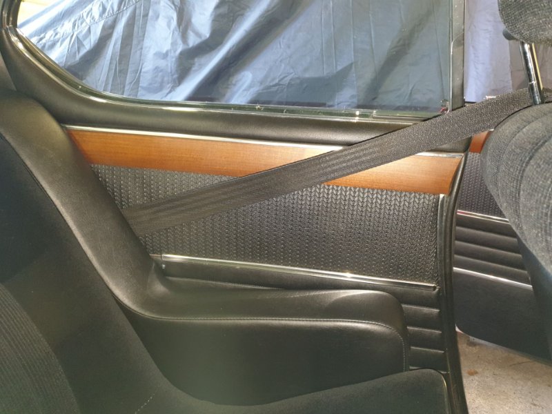

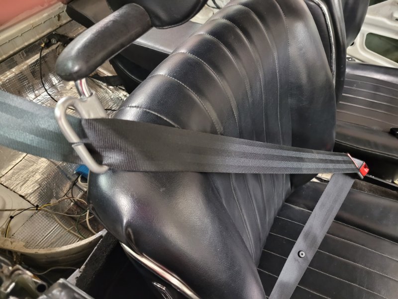

ich danke euch allen für eure Infos und Gedanken. Vielleicht ist das bei meinem 72er E9 etwas anders, da ich die US Ausführung habe. Ich bin nun allerdings nicht weiter und noch mehr verwirrt, denn wenn beim NFL die Gurtführungen abbrechen, ist das doch noch schlechter, als wenn ich dort eine feste Gurtführung anschraube. Das ist doch wenigstens stabiler als so ein Plastik Teil, oder? Die Gurtführung hat doch auch nur die Aufgabe, den Gurt nach oben einigermaßen zu führen, da dürften keine besonderen Kräfte rauf gehen, da sich der Gurt bei einem Unfall doch nur durchzieht?
Oder ist es sinnvoller auf die NFL Gurtführung auszuweichen und wenn ja, wo wird sie denn genau befestigt?
@alle: Der Gurtrolle war original unten an der B-Säule, da ich auch spezielle Gurtschlösser mit Warnkontakt habe.
@Uli.
Ich habe hinten 2-Punkt Automatikgurte und da sind die Rollen dafür unter den hinteren Armlehnen.
@Uli.

Hallöchen,
ok, dann habe ich jetzt eigentlich alle Infos. Irgendwie gefällt mir das alles nicht, weiß nicht, was ich jetzt mache. Auf der Hutablage wollte ich die Dinger auf jeden Fall nicht haben. :-(.
Wie die Gurte bei Werksauslieferung bei meinem US E9 waren, weiß ich leider nicht.
PS. Es bliebe noch die Variante, die Gerhard früher mal beschrieben hatte.

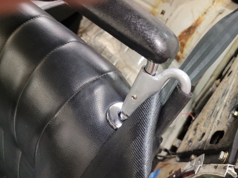

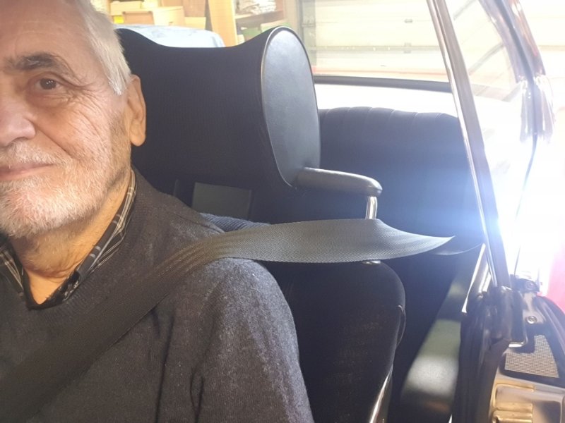

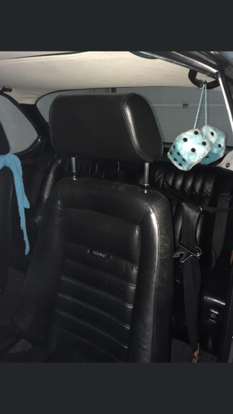

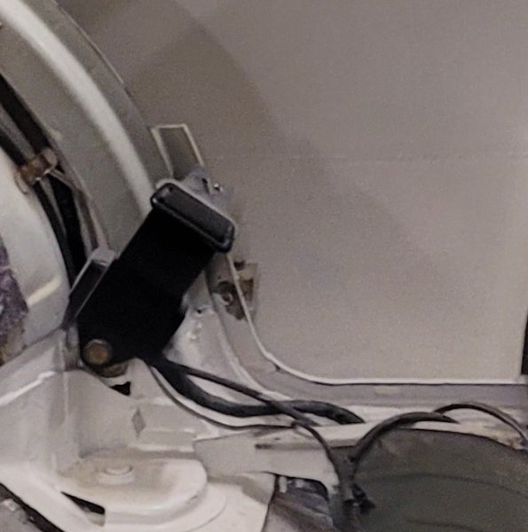

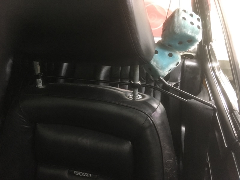

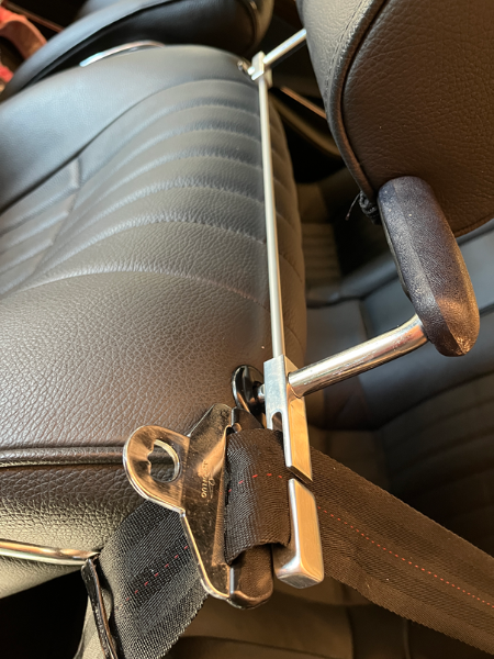

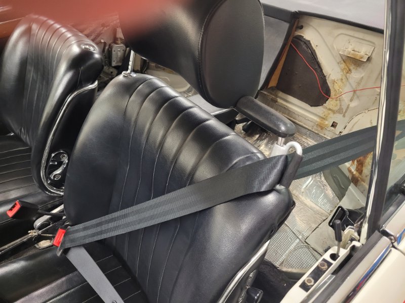

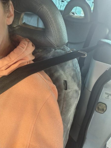

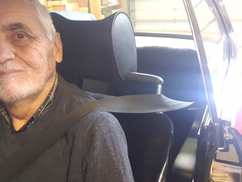

vielleicht noch ein anderer Gedanke von meiner Seite.

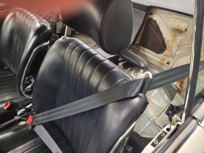

Ich habe ein NFL mit metallischer Umlenkung.
Allerdings ist mir der Gurt immer wieder von der Schulter gerutscht.
Über die Umlenkrolle zieht das ziemlich auf die Seite. Im 2. Bild sieht man ganz gut, wie das wäre. Eine doofe Konstruktion.
Ich habe nun die Umlenkung ausser Betrieb genommen und führe den Gurt zwischen den beiden Kopfstützenaufnahmen nach hinten.
Für mich und den/die Beifahrer(in) ist es so VIEL besser.
Nachteil ist, dass die Kraxelei zum hinten einsteigen noch etwas mühsamer wird.
Ich wünsche Euch allen ein gutes 2022 !

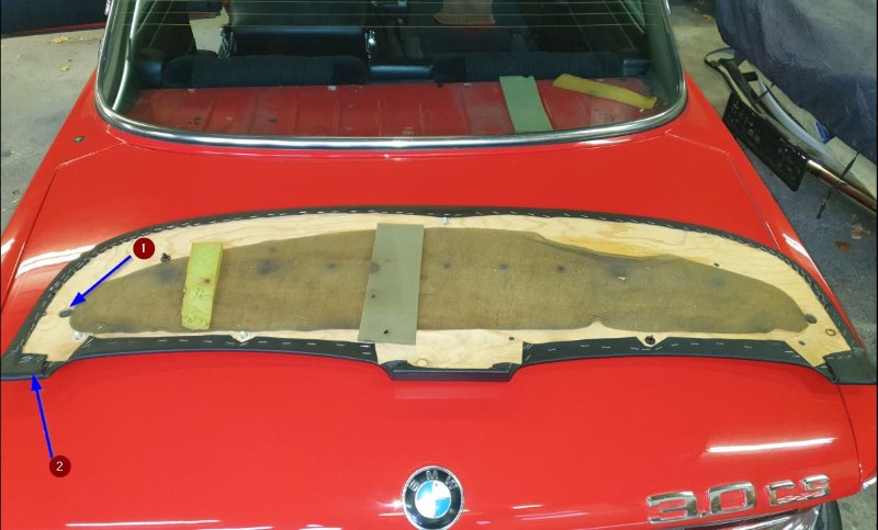

hat denn jemand die Sicherheitsgurte für vorn auf der Hutablage montiert? Da hätte ich noch die Befestigungen frei.

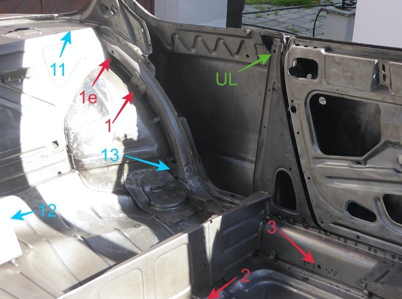

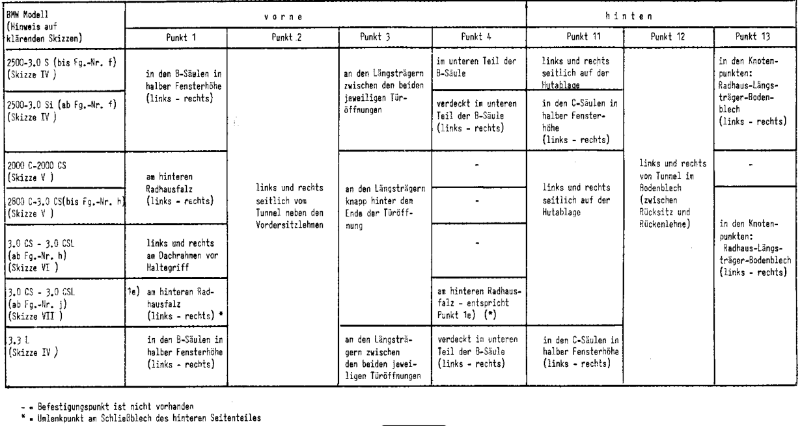

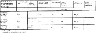

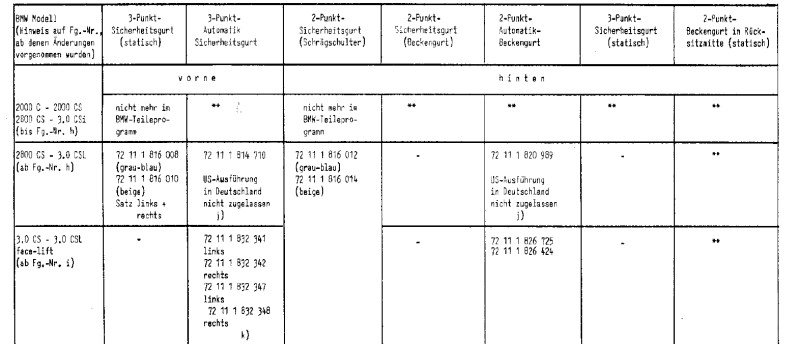

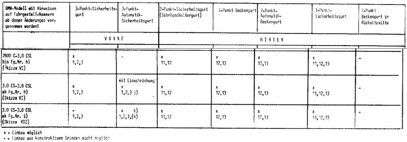

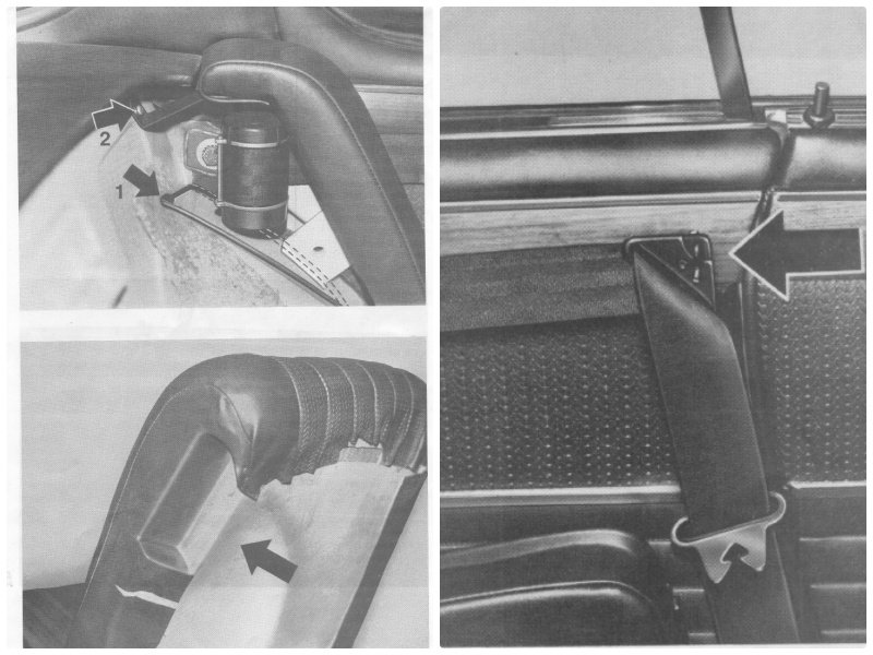

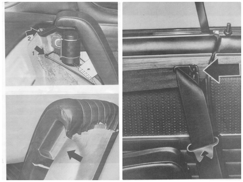

hast du die Reparaturanleitung als DVD? Wenn ja, schau mal in das Verzeichnis ../PDF/D und dann in die Datei E9_41d.pdf.
Dort steht einiges über Sicherheitsgurte drin und schließt auch die US Varianten ein, die z.T. in Europa nicht zugelassen waren.
Anbei mal ein paar ausgewählte Stellen die hilfreich sein könnten. Leider fehlen die wichtigen Skizzen V, VI und VII für den E9 mit der Nummerierung der Montagepunkte, habe daher die Nummerierung in eines meiner Bilder eingezeichnet. Die einstelligen Ziffern (rot) bezeichnen die Punkte für die Vordersitze, die zweistelligen (blau), die für die Rücksitze.
Punkt 1e gab es erst in den späteren Modellen, kann aber nach Anleitung nachgerüstet werden. Das wurde hier im Forum auch schon beschrieben.
Punkt UL ist keine Aufnahme für den Gurt, sondern lediglich als Umlenkaufnahme gedacht.
Teil 2 folgt ...
Teil 2 folgt ...
Zuletzt geändert von Maschalab am So 2. Jan 2022, 18:30, insgesamt 1-mal geändert.

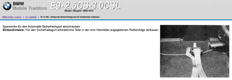

Teil 2.
Hier die Bilder aus den Service Informationen, die die Nachrüstung der versteckten Gurtrolle für die Vordersitze zeigt. Ich habe allerdings auch noch ein Bild gefunden, in dem die Gurtrolle an Punkt 3 befestigt wurde. Hier geht dann der Gurt von der Rolle (Punkt 3) als Beckengurt zu Punkt 2 und dann über die Schulter zum Umlenkpunkt (UL) und weiter zu Punkt 1. Zuletzt noch die Teilenummern der verschiedenen Gurte und deren Verwendung in USA und Europa.
Ich habe bei mir vor der Umrüstung mit Punkt 1e, tatsächlich meine Gurtrolle an Punkt 11 montiert gehabt, das hat auch funktioniert. Ich habe dafür sogar Gurtrollenabdeckungen gehabt, damit die Gurtrolle nicht permanent der Sonnenausstrahlung ausgesetzt ist. Ich weiss nicht wie UV-beständig das Gurtmaterial ist.
Ich hoffe die Infos helfen die wieter.

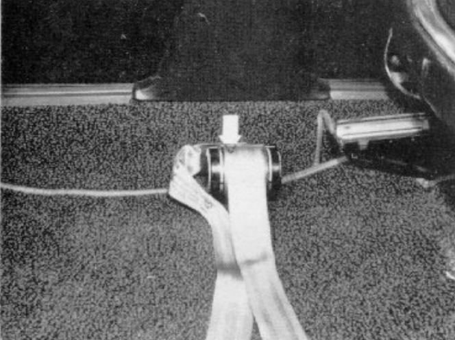

Zuletzt geändert von Maschalab am So 2. Jan 2022, 18:29, insgesamt 1-mal geändert.
Hallo Uli
Super Recherche. Nur das Bild mit der Rolle am Schweller ist nicht vom E9, denke es ist vom E3. Und mit deinem Punkt UL bin ich mir gerade nicht sicher, denke UL ist eher weiter hinten, im geschraubten Schinkenblech, und das von dir gezeigte Bild ist von der Befestigungsschraube für das Schinkenblech....
Danke und Gruß
Danke und Gruß
- Beiträge: 384
Punkt UL gibt es i.d.T. nicht in der Karosserie sondern wird tatsächlich nur an dem Holzteil mit einer kleinen M6 Schraube befestigt.
Das Bild mit der Gurtrolle unten an Punkt 3 habe ich aus der E9 Reparaturanleitung, ich sehe aber auch, dass es nicht aus einem E9 stammt.
Danke für den Hinweis.

Die Befestigung rot 1 habe ich auch frei, kann ich da ne Rolle für vorn anbringen?
Nun muss ich es erstmal sacken lassen und entscheiden, was ich mache. Gefallen kann ich an keiner der Lösungen so richtig finden.
Vielen Dank an Euch
PS: Die DVD als Rep Aneitung habe ich nicht, nur die Bücher.
ich danke euch allen für eure Mühen. Tolle Sache von Euch!! Uli klasse von dir!
Vielen Dank an Euch
Wie schon mehrfach geschrieben kannst du Punkt 1 nur für einen starren Gurt, nicht aber für eine Rolle benutzen, da diese mit der Armlehne kollidieren würde. Für die Rolle ist der Punkt 1e zwingend nötig wenn diese unter der Armlehne verschwinden sollte, unter Verwendung der Armlehne NFL, oder eben die Mutter auf der Hutablage wo es auch von Autoflug passende Kappen gegeben hat.

zuerst möchte ich mich für die vielen wertvollen Beiträge zu dem Thema bedanken, die Beiträge sind sehr informativ und haben mein Wissen über den E9 wieder bereichert, auch wenn die Befestigung selbst bei meinem Fahrzeug nicht das Thema ist.
Ich habe ein Vfl Modell (Aug. 1973) und wie ich meine in einem noch ziemlich originale Zustand. Bezogen auf die Gurte bedeutet das, fixe Gurte zwischen hint. Armlehne und Verkleidung mit Peitsche in der Mitte.
Mein Problem ist jedoch, dass der Gurt im angeschnallten Zustand an der Oberseite des Sitzes scheuert, so dass ich fürchte, dass der Stoff mit der Zeit darunter leiden wird.
Gab es hier von BMW eine Halterung (Gurtführung) die verhindert, dass der Gurt an dem Stoff scheuert?
Oder ist die Lösung von Willy (Gurt zwischen die beiden Halterungen der Kopfstütze) das Einzige, was man in diesem Fall machen kann?
Ist ja auch nicht wirklich einen optimale Lösung.
Freue mich auf eure wertvollen Hinweise und danke für die vielen Tipps.
Alfred
Alfred
Hallo Alfred
Seitens BMW gab es dafür nie eine Lösung. Es waren 1970 auch die Anfänge des Gurtes.
Was man auf deinem Bild sehr gut sehen kann, ist dass der Gurt an Punkt 1 (in Ulis Rohkarosserie so bezeichnet) viel zu tief sitzt. Bei einem Unfall würde die sofort das Schlüsselbein brechen, da der Gurt die Schulter nach unten ziehen würde oder der Gurt würde von der Schulter rutschen (das Lenkrad lässt grüßen) Mit Punkt 1e der einiges höher sitzt, hat man die Kraft von fast waagrecht hinten, statt von hinten unten. Noch besser ist natürlich der Punkt 11, da der Gurt dann wirklich waagrecht die Kraft aufnehmen kann.
PS: was ich auf deinem Bild noch sehen kann, ist dass deine Türdichtung oben kaputt ist. Hier kannst du dich gerne per Email melden, da ich noch neue Teilstücke der Türdichtung habe.

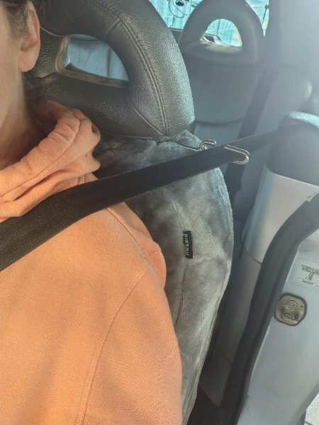

Wenn ich bei meiner Größe von 175cm mit eher langem Oberkörper über die Umlenkrolle gehe, läuft der Gurt von der Schulter fatal schräg nach außen unten weg. Es ist so wie Gerhard es beschrieben hat; nur dass das noch viel mehr nach aussen/unten geht wie im Bild von Alfred.
Er rutscht ständig runter.
Mein Bild: In der Serienkonfiguration kann der Gurt bei mir seine Funktion NICHT erfüllen.
Ich suchte auch nach einer Lösung mit irgend einer Gurtführung; habe allerdings nichts gefunden, was mir gefiel.
...wenn noch jemand eine Idee hat....sehr sehr gerne...
Die Kräfte auf eine Umlenkung sind allerdings im Fall des Falles recht heftig.
Bei zB
- 6kN dynamischer Last im Gurtband
- 135Grad (150Grad) zwischen den beiden Gurtbändern
- sind es 4,6kN (3,1kN) an der Aufhängung (also rund 460kg (310kg)) am Punkt UL
....wenn ich mich mit dem alten Wissen net vertan habe...
https://www.frustfrei-lernen.de/mechani ... kraft.html
Bei zB

es gibt bei heutigen Cabrios diverse Gurtführungen, die an den Kopfstützen befestigt sind. Vielleicht kann man da was gescheites finden, damit der Gurt nicht von der Schulter rutscht?
An die Gurtfahrer:
Zugebenermaßen habe ich keine Lösung für das Problem, nur einen Vorschlag: Wer Wert auf Unfallschutz durch einen Sicherheitsgurt legt, der sollte meines Erachtens auf Hosenträgergurte umrüsten. Alles schön symmetrisch, die Haltegurte sind sauber und korrekt positioniert und der Gurt kann dann beim Unfall auch seine Funktion erfüllen. Meine Hoffnung ist, dass bei einem Hosenträgergurt der Kopf gar nicht bis zum Lenkrad kommt, was ein weiteres Problem lösen würde. Und die schöne Holzverkleidung wird auch nicht ruiniert...
Hinten fährt doch eh fast nie jemand mit. Falls doch, kann man die Gurte schnell abnehmen, da es Varianten mit einem Gurtschloss hinter den Kopfstützen gibt. Einen solchen Hosenträgergurt habe ich zwar nicht im E9 aber in meinem anderen Alltagsoldtimer verbaut, mit dem ich auch bei Nacht und Regen fahre, deshalb der Gurt.
Leider scheint es die Automatikhosenträgergurte nicht mehr zu geben, ich habe leider keinen. Ein starrer Hosenträgergurt ist schon mühsam, da kann man nicht mal mehr das Handschuhfach aufmachen.
Ansonsten:
Alles Gute für eine schönes und unfallfreies Jahr 2022!
Viele Grüße Luc
Ansonsten:
Viele Grüße Luc
Hallo Andi,andilin hat geschrieben: Mo 3. Jan 2022, 20:45 Hallo,
danke für deinen Hinweis. Meine Recherchen im Internet haben ergeben, dass die angebotenen "Universal-Gurthalter" alle auf die heutigen (modernen) Maße der Kopfstützenstangen (zwischen 140 - 200 mm Abstand und entweder 11 oder 14mm Stangendurchmesser) ausgelegt sind. Also in erster Linie für moderne Cabrios. Mein E9 hat aber 450mm Abstand zwischen den 2 Kopfstützenstangen und der Durchmesser der Stangen ist 12mm.
Aber ich verfolge jetzt den Hinweis von Gerhard, die Gurten doch hinten oben an der Hutablage (Punkt 11) zu montieren. Diese Stelle ist eigentlich für die hintere Gurten gedacht. Wie sich das mit meiner Hutablage ausgehen wird, kann ich noch nicht sagen. Ich möchte diese auf KEINEN FALL beschädigen, weil sie noch original und in einem guten Zustand ist.
Also alles noch eine ziemliche Herausforderung.
LG Alfred

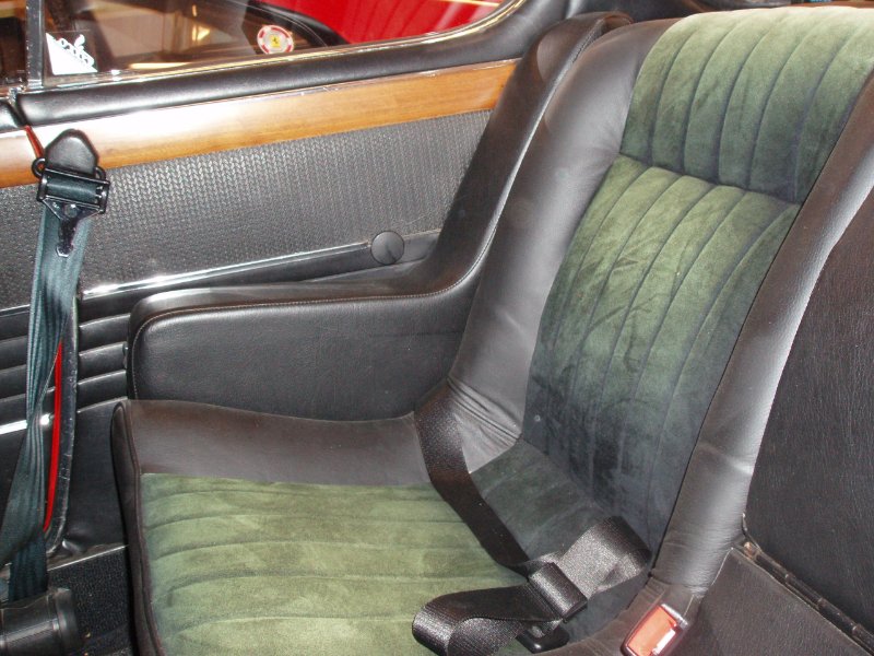

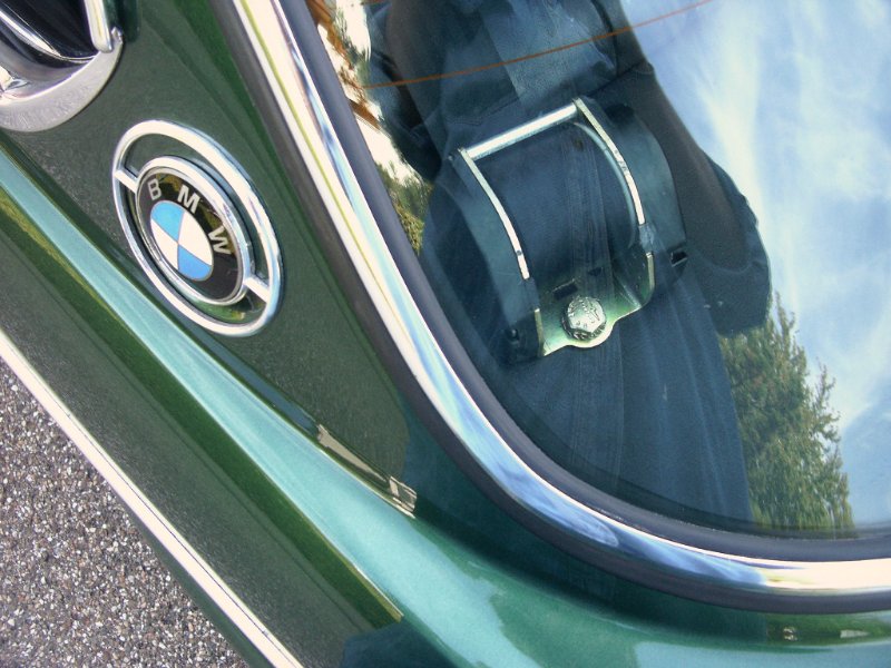

Ich kann noch zwei Bilder dazu steuern. Da sind die Rollen auf der Hutablage, einmal noch ohne den Abdeckungen. Persönlich finde ich nicht, dass das schlecht aussieht, andere Meinungen dazu gerne....... Und dann noch ein Bild wo die Abdeckkappen bereits verbaut sind.
Wichtig ist, dass wenn die Gurte auf der Hutablage verwendet werden, dass da wo das Loch durch das Holz der Hutablage gebohrt wird, eine kleine Abstandshülse eingesetzt wird, so dass der Gurt etwas erhaben montiert, aber dennoch fest verschraubt werden kann. Genau so wie der Gurt im Bereich Bodenteppich verschraubt wird. In der Regel sind diese Hülsen bei den Gurtschraubensätzen mit dabei. Aber klar, der Gurt reibt hier auch über die Sitze, wenn auch über die Rücksitze..... wobei es dem Leder relativ egal ist, Velour wird sich irgend wann abschaben.
Danke für deine Fotos, die zeigen allerdings die Automatik-Gurte auf der Hutablage.
Ich aber besitze keine Automatik-Gurte (Bj. 1973) und möchte daher meine starren Gurte hinten auf der Hutablage montieren. Hinten sitzt bei uns im E9 ohnedies nie jemand, damit ist das Problem mit dem mühsamen Einstieg kein Reales. Das Ganze ist überhaupt erst jetzt entstanden, weil du mich mit deinem Hinweis auf ein gebrochenes Schlüsselbein doch etwas "sensibilisiert" hast :-).
In meinem Alter versuche ich jedwede Art von Brüchen/Verletzungen zu vermeiden, weil die Physiotherapie danach immer mühsamer wird. :-)
Jetzt meine Frage:
Kann ich die starre Gurte auch UNTER der Hutablage montieren (die Mutter sollte ja in dem vorgesehenen Loch " (Nr.1) verschwinden"), oder habe ich da ein Problem, dass mir die Gurte zwischen Hutablage und Armlehne (Nr. 2 ) dann die Hutablageblage aus der Verankerung zieht?
Oder soll ich die Gurte oben auf der Hutablage montieren? Dann müsste ich allerdings ein Loch in die Abdeckung schneiden und das gefällt mir so GAR NICHT :-(
Oder ist das alles Mist und die einzige "saubere" Variante ist der Umbau auf Automatik-Gurte ?
LG Alfred
P.S.: Habe heute Fotos von den Dichtungen gemacht - kommen mit persönlichem Email
Jetzt meine Frage:
LG Alfred
Hallo Alfred
Also die Hutablage ist direkt auf das darunter liegende Blech geklipst, da ist Null Luft. Selbst wenn du da eine Flache Halteöse an deinem starren Gurt hast, wo der Gurt eingefädelt ist, trägt das mindestens 1 cm auf, genau so viel wie ein dünner Kopf der Befestigungsschraube, mit Zahnscheibe auf der Öse. Da wird die Hutablage nicht mehr sauber aufliegen. Vielleicht ist das auch nur ein Schönheitsfehler. Jetzt hast du es ja schon so weit zerlegt, probier es aus und berichte uns... von den Befestigungsschrauben mit halbhohem Kopf kann ich dir ein paar geben.

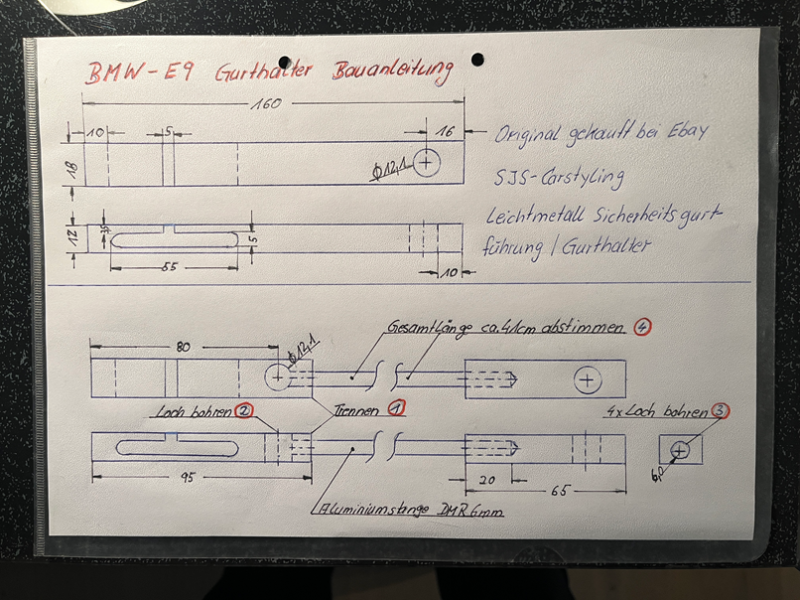

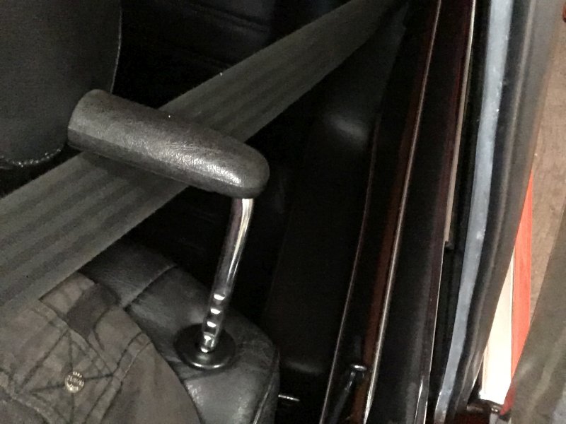

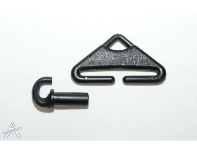

Hallo zusammen
Als Ergänzung: Ich habe mir für meine Recaro Sitze Gurthalter aus Edelstahl auf Maß machen lassen. Das könnte bei den breiten serienmäßigen Kopfstützen evtl auch funktionieren.
Bei eBay unter Gurthalter VW suchen oder hier folgen
https://www.ebay.de/itm/VW-Kaefer-1303- ... 634-2357-0
danke für deinen Beitrag.
Leider sehe ich auf dem 2. Foto (Sitz von links vorne) diesen Gurthalter nicht und auf dem ersten Foto kann ich nichts erkennen.
kannst du bitte bei Gelegenheit ein Foto in der Ansicht des Sitzes von vorne mit Gurthalter posten?
Ich werde bei dem Anbieter auf Ebay eine Anfrage starten.
Danke und LG Alfred
Danke und LG Alfred
Danke !Ulrich 3.0 CSA hat geschrieben: Do 6. Jan 2022, 15:25 Besseres Bild
LG Alfred
Ulrich 3.0 CSA
Kein Problem
Der Verlauf des Gurtes im E9 entspricht bei meiner Körpergröße von 1,75 m jetzt exakt dem Gurtverlauf im E46 Coupé.

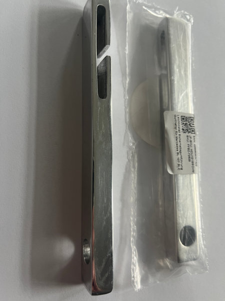

Hallöchen,
ich habe mir mal eine Gurtführung selber gebaut. Aus alten Sicherheitsgurtführungen, Stück Benzinschlauch, Rohrhülsen und einer M6 Madenschraube.
- Beiträge: 384
das sieht sehr gut aus, gefällt mir. Jetzt noch verchromen lassen und in Serie gehen.
Hi, danke.
Ja Verchromen wäre klasse, aber mir für die kleinen Teile zu teuer :-).
Sehr schön !!

Hallo Miteinander,
habe mit Begeisterung all die Probleme aber auch durchaus gute Lösungsvorschläge gelesen.
Ich habe mir ebenfalls Gedanken gemacht und habe mir die wie ich meine schöne Lösung mit etwas handwerklichem Geschick selbst angefertigt.
Dazu habe ich mir bei ebay die Halter vom Mercedes SJS Carstyling gekauft als Ausgangsbasis. Ich habe die einfach in 3 Schritten angefertigt wozu ihr nur noch vom Baumarkt für 4€ eine Alustange mit DMR 6mm kaufen müsst und schon gehts los laut meiner Skizze .
Wer die Arretierungsstange die vor Verdrehung schützt nicht will, kann sich auch eine 6mm Madenschraube besorgen und mit dem Gewindebohrer einbringen zur Befestigung bzw. Positionierung.
Viel Spaß beim nachmachen und für Fragen stehe ich gerne bereit.
Ich bau die Dinger aus Edelstahl. Sehr stabil und man erspart sich
das verchromen. Werden über beide Kopfstützstangen gesteckt und
mit einer Madenschraube fixiert. Je nach Fahrzeug natürlich
passend geformt.
passend geformt.
@Reinhold : hab mir auch letztes Jahr die Version von Sjs bestellt aber noch nicht eingebaut, daher meine Frage… gehst du mit dem Gurt trotzdem durch den Kunststoffhalter (Dreieck) an der B Säule ? oder direkt von hinten in das gefräste Teil? wenn Du direkt da durch gehst, hab ich ja im Gurt hinten eine verdrehung oder?
LG Daniel
LG Daniel
- Beiträge: 897
Guten Morgen zusammen.
ich habe genau diese Kombi (letzte Frage von Daniel) auch versucht.
Das geht aber zu Lasten des Auf- und Abrollen, da zuviel „Umlenkpunkte“.
Außerdem kann durch die Umlenkung an der Kopfstütze, keiner mehr hinten sitzen oder auch schlecht nach hinten einsteigen.
Ich habe mich dann letztendlich gegen die Sjs Version, oder eine Kombination, sondern nur für die Werksversion, das „Triangel“ entschieden.
Grüße, Christoph
Grüße, Christoph
Hallo Daniel und Christoph
Zum einen hab ich keinen Automatik Gurt verbaut sondern den normalen Gurt. Hab den Gurt direkt hochgeleitet zu meiner selbterstellten Gurtbefestigung ohne dass ich ihn nochmal am Kunststoff Triangel geführt habe und somit gibts keine große Verdrehung und zusätzliche Stützpunkte die ein direktes sichern verhindern würden. Für die Mitfahrer hinten ist der Gurt schnell aus der gefrästen Führung zu lösen und können ungehindert schnell einsteigen!
Ich kann mir vorstellen dass sich dies bei Automatik Gurten alles einwenig anders verhält ! Tja bleibt immer spannend bei uns 😉
Gruß Reinhold
Gruß Reinhold
Ein Hallo in die Runde
Wollte bei meinem 69er hinten Gurte nachrüsten und nach langem Suchen und Lesen habe ich leider zu meinen "Problem" nichts gefunden.
Uli hat im 2022 die einzelnen Punkte mit Bildern wunderbar aufgezeigt, bei mir sind alle vorhanden, bis auf Anschraubpunkt 13 für hinten, beidseitig (und 1e, aber das ist ja für vorn).
Das Foto zeigt, wie es bei meinem da unten ausschaut.
Danke für euer Feedback und einen schönen Sonntag noch.
Gruss Christian
Gruss Christian
Das stimmt, der fehlt bei dir. Aber es sollte kein Problem sein, diesen nachträglich anzuschweißen. Welche Fahrgestellnummer hast du denn? Da muss ja ein ganz früher sein. Ich kann noch mal nachschauen, aber ich meine dass mein 2800 CS mit der Nummer 441 diesen Anschraubpunkt schon hatte.
Hallo Gerhard
2202xxx
EZ 12/1969
2202xxx
EZ 12/1969
