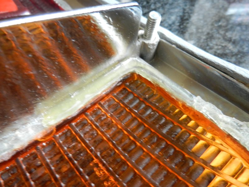

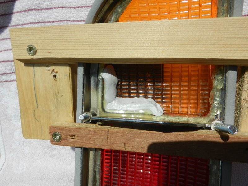

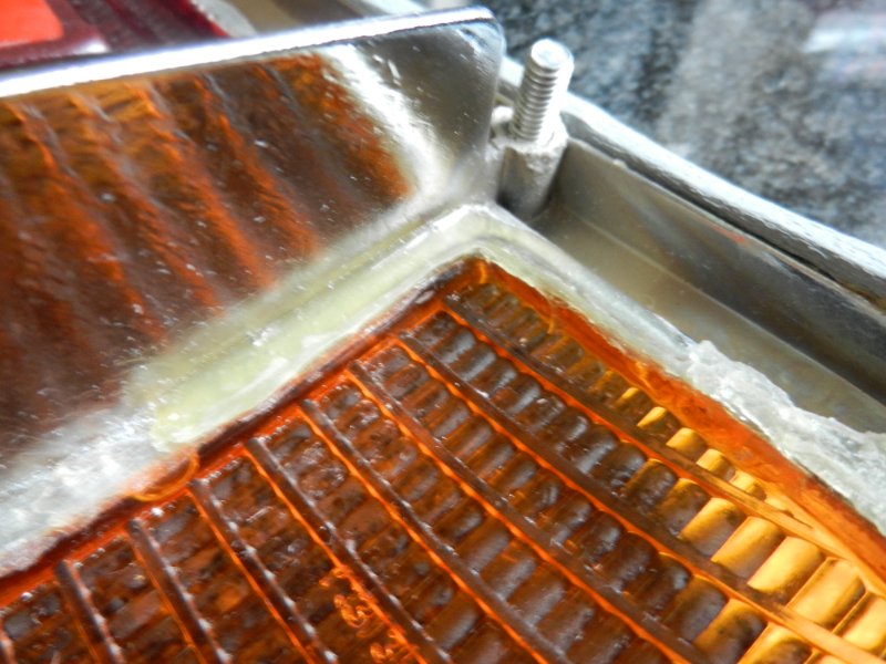

Servus,
ich musste das kürzlich an einer Stelle machen, wo der 1K Kleber (eine Art Acryl, jedoch durchsichtig) aufgrund es zu geringen Überstandes der Streulinse nicht gehalten hat. Ich habe zuerst die Innenseite des Glases mit dauerelastischem Karosseriedichtstoff "abgeschirmt", und danach mittels Einwegspritze einen 2K Epoxydharz- Kleber im Spalt bis zum Metall eingebracht. Nach der Trocknung habe ich den Dichtstoff wieder entfernt, und die Innenseite des getrockneten Klebers fast bis zum Glas abgeschliffen. Ich muss sagen - Es hält perfekt! Der Klebstoff ist leicht gelblich, was aber in meinem Fall beim Blinker keine Rolle gespielt hat. Es gibt aber auch 2K Kleber aus dem Modellbau, die völlig klar sind.
LG
Patrik

Beitrag von Metin »
ich habe die Gläser mit transparenten Kunststoff vom Zahntechniker für Zahnspangen eingeklebt. Funktioniert sehr gut.
Metin

ich habe das " überquellende " Plastik mit einem Dremel vom Rahmen entfernt und dann mit leichtem Druck das Glas entfernt. Wenn das Glas nicht mehr übersteht, geht das relativ gut.
Eingeklebt habe ich die Gläser jetzt auch mit dem Material vom Zahntechniker.
