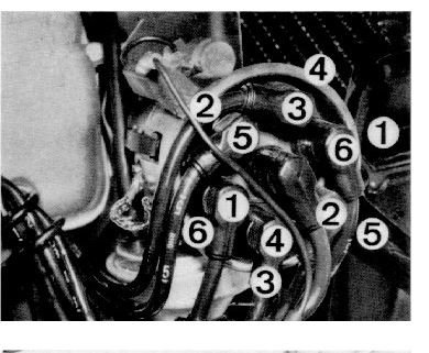

Ich bin beim Stöbern in der Rep-Anleitung auf folgendes Bild gestossen:
der innere Zahlenkreis ist die Bezeichnung der Zündkabel, bzw Zündkerzen.
(gleich der Zündreihenfolge 1 5 3 6 2 4)
Aber der äußere Zahlenkreis erschliesst sich mir nicht?
wer weiß hierzu was.

Die Logik ist ja: Kurbelwelle dreht zweimal während die Nockenwelle nur einmal dreht.
So kann es passieren, dass man die Zündung um 180 Grad verdreht montiert (wenn man die OT Markierung der Kurbelwelle und der Nockenwelle nicht in Einklang bringt, beim montieren des Verteilers).
Wie man sieht, ist die Reihenfolge bei beiden Zahlenkreisen gleich.
Der innere Kreis dürfte die korrekte Anordnung der Zündkabel sein.
Der äussere Kreis ist dann die Anordnung, wenn der Verteiler um 180 Grad verdreht montiert wurde (Was man dann besser ändern sollte, statt die Kabel umzustecken...).

Ich meine es ist die OT Markierung für den Verteilerläufer.
Also wenn die OT-Markierung im Schwingungsdämpfer mit der Gußnase am Räderkastendeckel übereinstimmt.
zeigt der Verteilerläufer auf der äußeren "1"

Habe gerade eben mal in meiner Rep anleitung nachgeschlagen.
Dort steht unter 12 11 091 "Verteilerkappe pruefen / ersetzen" neben dem zweiten Bild (das gleiche, das Du, Christoph, hier gepostet hast) der Text
"[...] Achtung! Bei Transistorzuendung gilt die aeussere Zahlenreihe"
Diese Seite meiner RA ist Version 1.76 und beinhaltet damit die fuer den E3 vorgenommenen Aenderungen (D-Jet -> L-Jet).

... würde heissen, dass man bei Transistorzündung den Verteiler um 180Grad verdreht montiert hat...
...vielleicht um die Kabel zwischen TRZ und Verteiler kürzer zu halten ???
