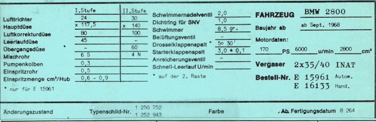

Hallo allerseits,
ich bin bei der Aufrischung meiner Vergaser und daher auf der Suche nach den Dichtsätzen. Die von W&N sind etwas dürftig in der Stückliste.
Im Auktionshaus gibt es einige Anbieter für INAT 35/40 Sätze.
Hat jemand Erfahrung mit diesen Dichtsätzen gemacht?
Meine Vergaser sind vom Typ 1 252 943, das ist m.W. die erste Version die beim CS verbaut wurde.

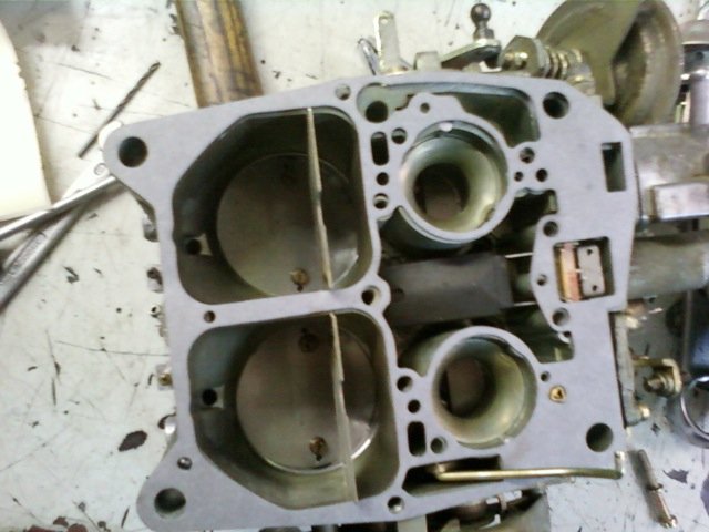

Wenn Du Dichtungen ersetzen tust; pass genau auf die Durchbrüche auf.
Mir hat der Unterschied anbei vor Jahren ein paar graue Haare mehr gebracht.

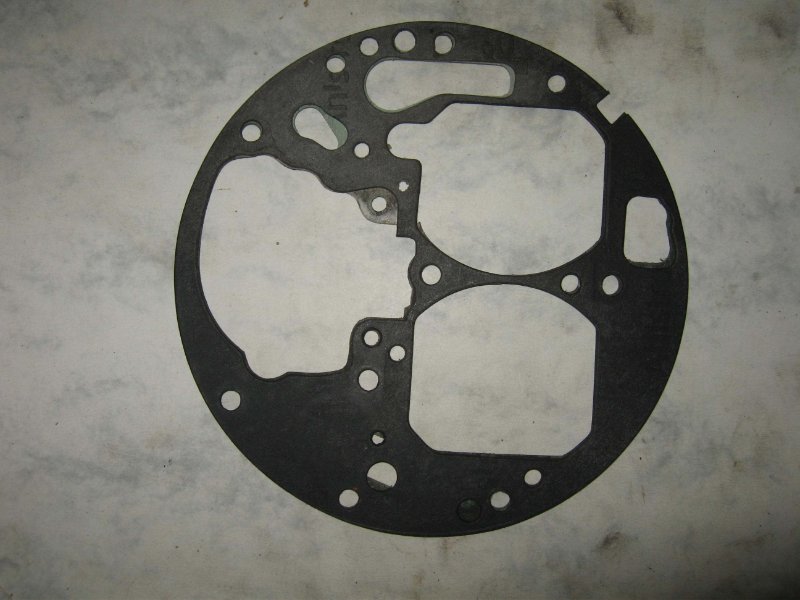

Ich hatte ein ähnliches Problem mit Zubehördichtsätzen mit einem 4A1 Vergaserdichtsatz. Die Dichtung sah aus wie einseitig mit 105 Prozent kopiert :-)
Letzendlich ein Fall für den Müll.

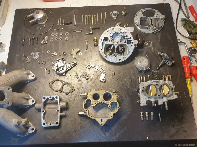

ich lese regelmäßig deine Beiträge und schätze dich als den Vergaserexperten. Zu gegebener Zeit werde ich deine Unterstützung auch benötigen.

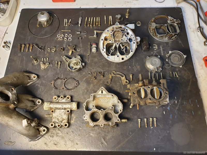

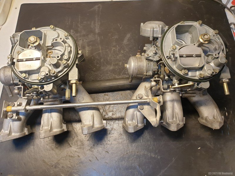

Den Spaß, das große Puzzle INAT 35/40 zu zerlegen, reinigen und wieder zusammenbauen, wollte ich mir aber nicht entgehen lassen, zumal ich die Möglichkeiten (Nuss-Strahlen, Ultraschallbad) dazu habe.
Wimmelbild 1: Zerlegt und verschmutzt
Wimmelbild 2: nach dem bestrahlen und der Ultraschallreinigung, Alle Luftlöcher durchgeblasen
Bild 2: alles wieder zusammengebaut

ich habe die analoge Journey hinter mir und vielleicht noch ein paar inputs; auch wenn Du schon wieder zusammen gebaut hast.
Am Ende des Tages reduziert es (vielleicht) die Anzahl der Rekursionen.
- Kontrolliere das Gewicht der Schwimmer; sollten um die 10Gramm haben. Bei mir hatte einer einen ganz kleinen Riss und saugte sich auf 25Gramm voll. Beim Schütteln nicht hörbar....
- Prüfe die Planheit der Dichtflächen (wie vielfach empfohlen). Ich wollte mir das Planen ersparen und hatte dann eine Undichtigkeit an der Oberkante der Schwimmerkammer.
- Falls Du die Grundeinstellung der 2. Stufe verändert hast: Bei mir gab die Einstellung nach BMW WHB an den alten Vergasern zu viel Luft
aus der Stufe 2 im Leerlauf und ich musste reduzieren.
- Im vorderen Vergaser ist in der 1. Stufe auf Höhe der Drosselklappe eine ganz kleine Bohrung in der Wand.
Das ist die Verbindung zur Frühverstellung (?). Setzt sich wohl gerne zu.
- Pass auf, dass Du beim vorderen Vergaser die elektrischen Anschlüsse LL-Ventil und Thermozeitschaltventil net vertauschen tust.
Ansonsten auch hier nochmals: Peter ist die Referenz in Sachen Vergaser und ganz toll dass er bei uns ist ! ☺

Willy: am vorderen Vergaser ist der mittlere Vakuumschlauchanschluß die SPÄTVERSTELLUNG ,bitte nicht
verwechseln.Außerdem ist es ratsam,die feine Bohrung mit einer Düsennadel 0,5 vor Montage zu reinigen,
und außerdem muss bei frühen Exemplaren die Öffnung zur Fussdichtung hin mit einer passenden
Dichtungsform abgedichtet werden.Die zZt. in Umlauf befindlichen Dichtungen sind leider maßlich
sehr abgerspeckt.

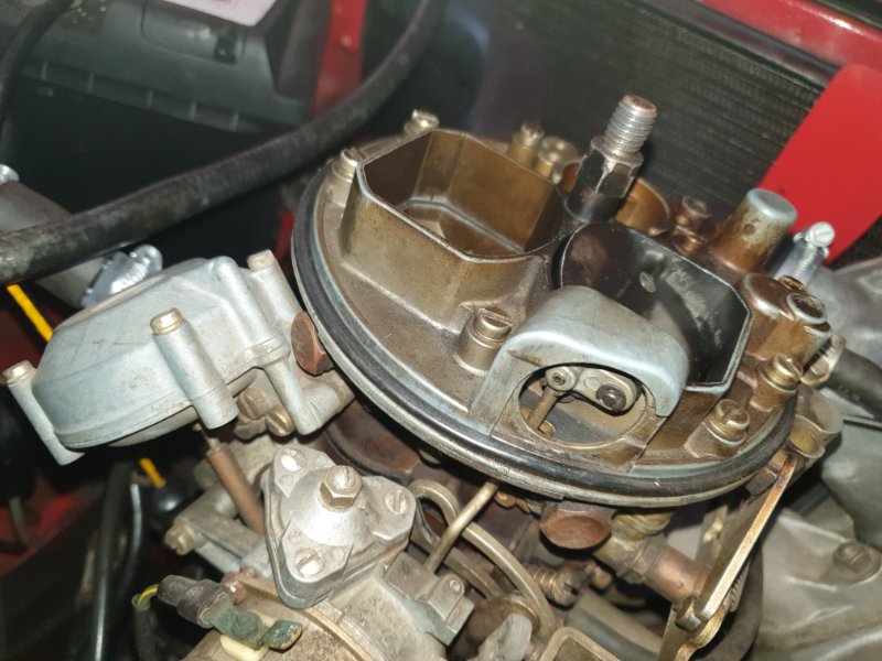

Guten Abend an alle Spezialisten,

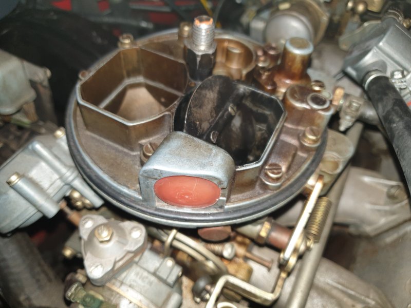

Mit Interesse habe ich den Beitrag über die Vergaser-Dichsätze gelesen, allerdings habe ich auf meinem 3.0 CS einen Vergaser der etwas anders aussieht, als die hier im Beitrag gezeigten.
Er hat zusätzlich noch einen Anbau (eine Erhöhung), die mit einer Plastikabdeckung (hier im Bild rot) versehen ist. Nun Meine Fragen:
1. Wozu dient dieser Anbau ? (ev. für Einstellungen?)
2. Bei einem Vergaser fehlt diese Plastikabdeckung - ist das ein Problem ? (kann da von unten Schmutz angesaugt werden ?)
3. Wo bekomm ich eine solche Plastik-Abdeckung?
Freue mich auf eure qualifizierten Antworten.
Besten Dank im Voraus und schöne Grüße
Alfred
Beiträge: 382
Re: Vergaserdichtsatz
Hallo Alfred,
die Stange die von unten kommt betrifft die Startautomatik, die wird u.a. über die Kühlwassertemperatur gesteuert. In dem Rundgehäuse mit den beiden Schlauchanschlüssen befindet sich eine Bimetallfeder, die dafür sorgt, dass die Starterklappe bei kaltem Motor weiter geschlossen wird und damit das Gemisch fetter wird.
Die Rote Kappe an der Einhausung des Gestänges dient lediglich als Schutz und hat m.W. keine funktionale Bedeutung.
in Ergänzung zu dem was Uli sagte:
Die Plastikkappe verschließt einen direkten Weg vom Ansaugbereich der Vergaser in die "Welt".
D.h. da ist ein kleiner Bypass zum Luftfilter; wenn die Plastikkappe fehlt.
Ob das (für Schönwetterfahrer) signifikant ist, mag jeder für sich selbst entscheiden.

@Uli:
danke für die Erklärung.
@willies13:
Danke Williy, so was ähnliches habe ich mir gedacht, dass hier "Falschluft" fließen könnte?
Aber wenn das - für mich als "Schönwetterfahrer" - keine Rolle spielt, dann ist es mir nur recht.
@alle:
nur wegen der Vollständigkeit, würde ich dennoch eine Plastikabdeckung kaufen.
Wenn jemand so eine herumliegen hat und nicht mehr benötigt, dann bitte um ein Angebot.
