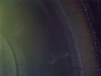

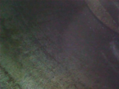

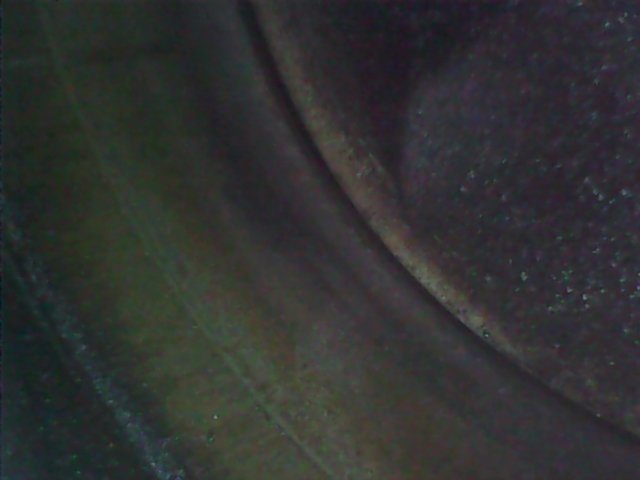

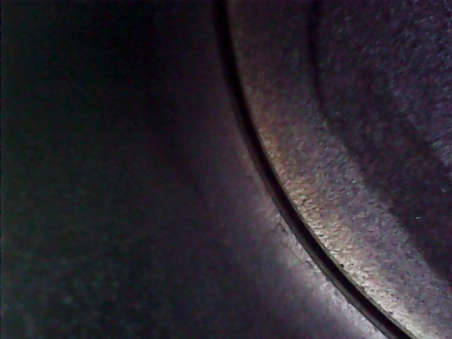

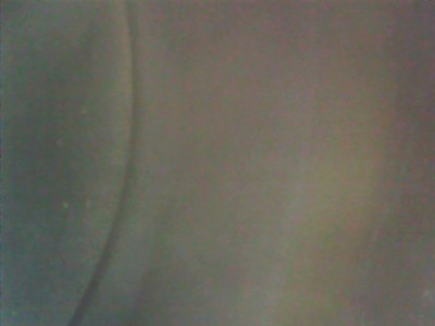

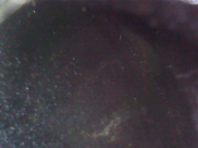

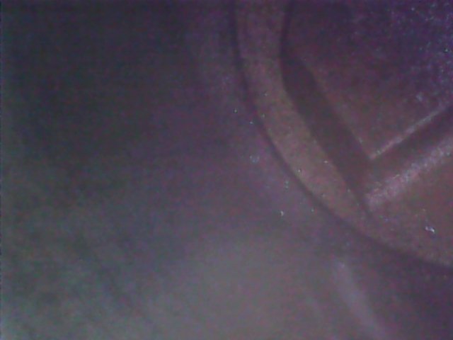

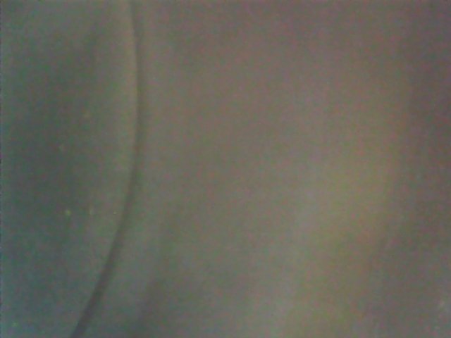

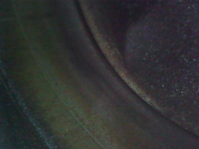

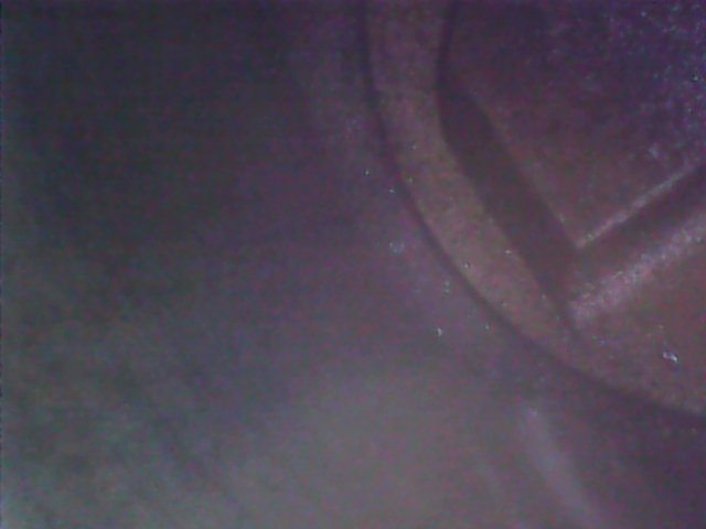

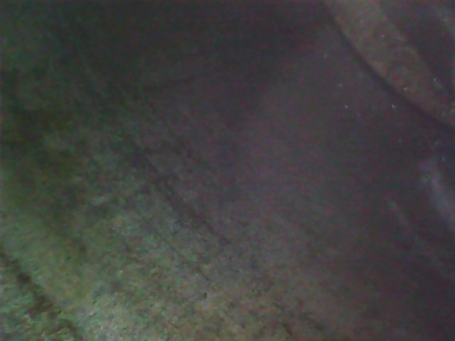

So ich habe nun alles geprüft wie von Euch vorgeschlagen. Bilder aus den einzelnen Zylindern anbei. Zylinder 3 der die Geräusche verursacht hat scheint wirklich das Problem zu sein.
Zylinder 1 hat 11,5 bar
Zylinder 2 hat 11,0 bar
Zylinder 3 hat 4,0 bar
Zylinder 4 hat 9,5 bar
Zylinder 5 hat 11,0 bar
Zylinder 6 hat 11,0 bar
Schätze jetzt habe ich das große Los gezogen und der Motor muss komplett überholt werden, oder? Gibt es noch irgendeine günstige Möglichkeit den Zylinder auf mehr bar zu bekommen so das man im Jahr noch rund 300km mit fahren kann? Schätze die Rauchentwicklung und die niedrige bar Zahl liegt daran das ein Kolbenring sich verabschiedet hat, richtig? Hat jemand Erfahrung was eine Motorüberholung in etwa kostet beim 3.0 CS? Mit einem alten Ersatzmotor hätte man von den Kosten wahrscheinlich auch nicht viel gespart, oder?
Vielen Dank für Eure Beiträge, das hilft mir sehr weiter!
Andre
Im ersten Beitrag beginnt es mit Zylinder 1 bis Zylinder 3
Im zweiten Betrag erste Bild nochmal der Zylinder 3, danach 4 und 5
Hier im letzten Betrag Bild von Zylinder 6

Beiträge: 1662
Re: Motor raucht und stinkt nach langer Standzeit 3.0CS
Hallo Andre
Bei dem vielen Rost an der Zylinderlaufbahn vom 3. Zylinder, brauchst du keinen gebrochenen Kolbenring, um so wenig Kompression zu haben. Aufbohren ist wohl die einzige Lösung.
BMW M30 Austausch Motoren kosteten zuletzt 6500 Euro. Das war in etwa auch der Preis für eine Überholung beim Motorenbauer. Inzwischen sind aber keine Übermaßkolben mehr lieferbar. Schmiedekolben machen die Überholung deshalb etwas teurer.
