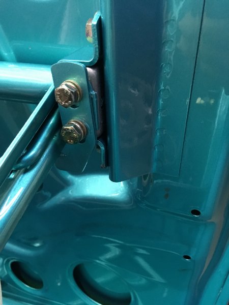

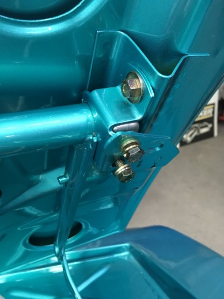

Du must den Motorhaubenaufsteller so wie auf den ersten beiden Bildern, spannungsfrei an die Motorhaube anbauen. Dann musst du den Aufsteller weg von der Motorhaube, ungefähr im rechten Winkel spannen, und den Anschlagbügel in Position bringen und festschrauben.
