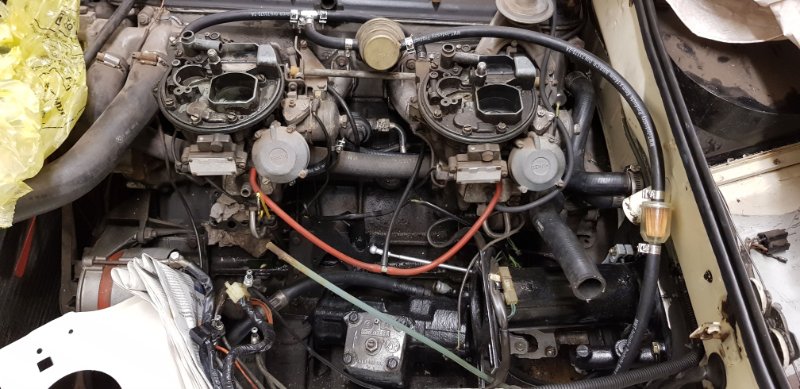

Hallo zusammen!
Ich hatte mir vor 2 Jahren einen 3.0CS mit Schaltgetriebe aus 1973 gekauft und bin leider immer noch am restaurieren. Ich hatte damals so gut wie alles gleich zerlegt und konnte bis dato alles wieder problemlos montieren, jedoch habe ich jetzt ein kleines Problem mit der Zuordnung der Unterdruckleitungen an den Vergasern.
Es sind die original Zenith Inat 35/40 Vergaser drauf, hatte diese zum Überholen eingeschickt und sie nun wieder auf den Motor montiert.
-Vergaser 1 von der Fahrerseite aus gesehen links (Kühlerseite) hat nur einen Anschluss in Richtung Seite linker Kotflügel, der seitliche Anschluss Richtung Kühler ist mit einer Schraube verschlossen, der Richtung rechter Kotflügel ebenfalls mit einer Schraube verschlossen.
-Vergaser 2 von der Fahrerseite aus rechts (Stirnwandseite) hat einen Anschluss Richtung Seite linker Kotflügel, einen Anschluss in Richtung Kühler, 1 Anschluss Richtung rechter Kotflügel
Nun zu meinen Fragen:
Habe ich die Verteiler richtig montiert oder hätte der Vergaser 2 nach vorn also auf die Kühler Seite montiert werden müssen?
Mir ist klar das 2 Unterdruckschläuche zum Zündverteiler gehen Frühverstellung und Spätverstellung sowie einer zum Luftfilterkasten, an welche Anschlüsse am Vergaser müssen sie dran? Was wird an die anderen Vergaser Anschlüsse angeschlossen?
Hoffe es kann mir jemand weiterhelfen...
Dank im voraus!
Andre

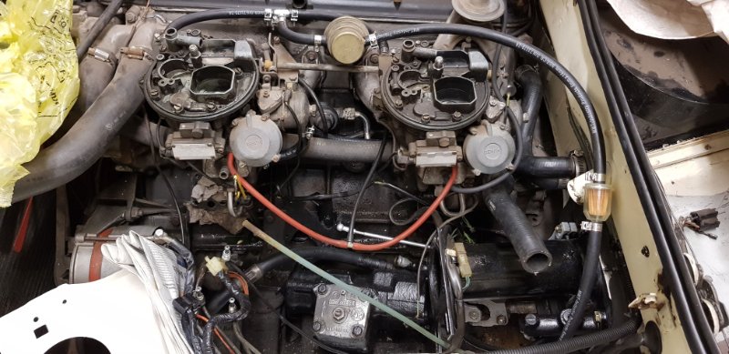

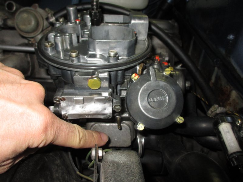

Hallo!
Kein Problem.

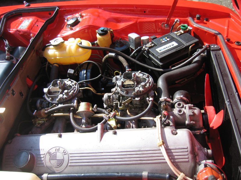

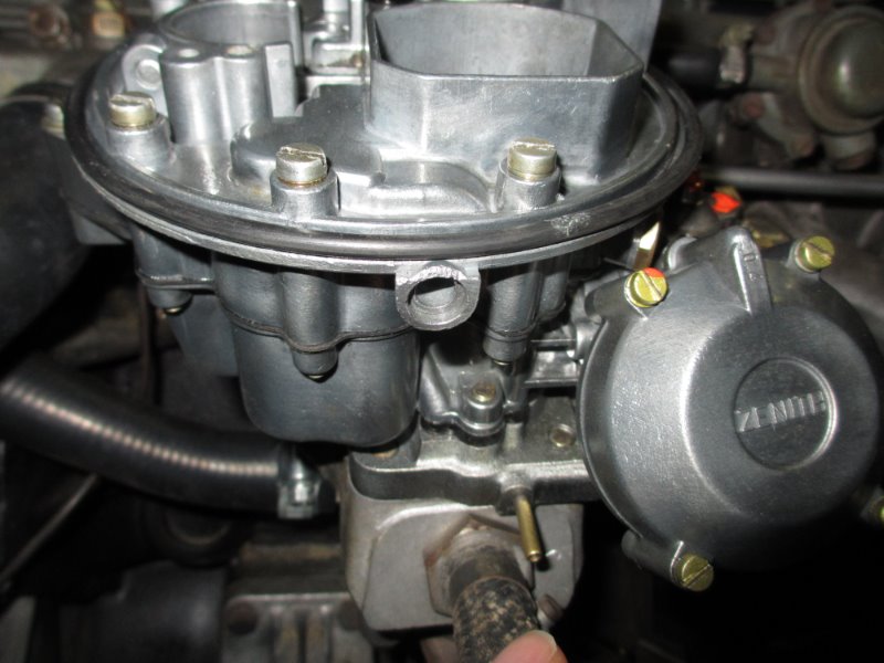

Vergaser 1 zum Kühler. Wie gesagt nur ein offener Anschluss Richtung Kotflügel links, der seitliche und der auf der anderen Seite Richtung rechter Kotflügel sind wie zu sehen mit einer Schraube verschlossen.
Re: Vergaser Anschlüsse Unterdruckleitungen 3.0CS

die Zuordnung der Unterdruckanschlüsse / Zündverteiler findest Du hier (Seitenmitte):
Beide Unterdruckanschlüsse sind am gleichen Vergaser; nämlich am vorderen (in Fahrtrichtung)
Und dann gibt es noch die einsame dünne Leitung hoch zum Luftfilter.
Man sieht es grob an dem Bild hier mit dem Adapter:
Kann es sein, dass die Vergaser vertauschst sind ?
Hilft Dir das ?

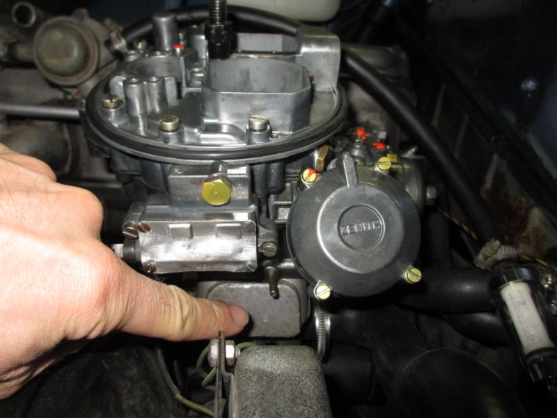

Beitrag von andre14 »

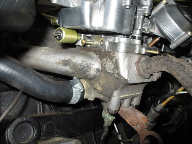

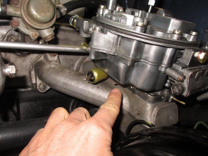

Vergaser 2 Richtung Stirnwand
Anschluss Richtung Kotflügel links, seitlicher Anschluss und Anschluss Richtung Kotflügel rechts alle offen.
Wie müssen die Unterdruckschläuche alle richtig montiert werden?
Hoffe die Bilder helfen ein wenig weiter...
Andre

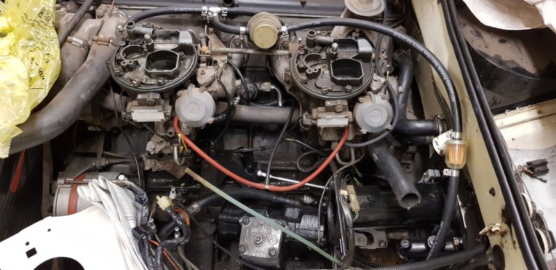

Beiträge: 1157

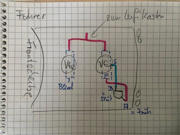

Kannst du auf meinem Bild sehen. Die roten Schläuche werden mit einem T Stück verbunden und dann mit einem Schlauch an den Luftfilter angeschlossen. Das sind die Anschlüsse hinten am Vergaser. Die Anzahl der Anschlüsse ist nicht immer gleich. Ich z.B. habe einen US E9, der hat mehr Anschlüsse durch die Abgasreinigung.

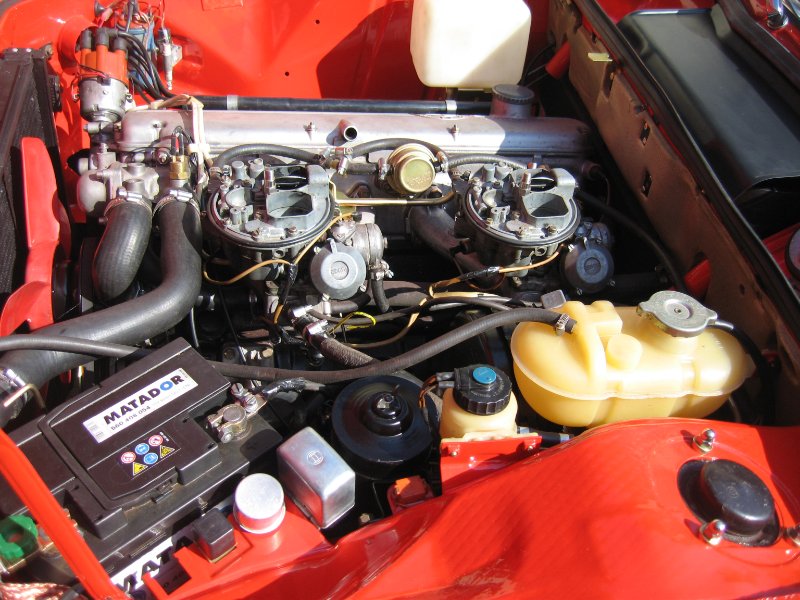

Ich habe da auch geknobelt dn irgendwie war es auch nciht ganz widerspruchsfrei.
So ist es bei mir in Praxi nu ausgeführt. Man sieht in etwa die Zuordnung.

du hast nicht richtig gelesen. Die mit dem T Stück verbundenen Schläuche (rot) gehen an den Luftfilterkasten, nicht an den Verteiler. Das ist doch auf den Bildern sehr gut zu sehen. Der schwarze Schlauch, der am T Stück ist, liegt da nur so rum, der wird unten am Luftfiltergehäuse angeschlossen, nicht an der Seite vom Vergaser.

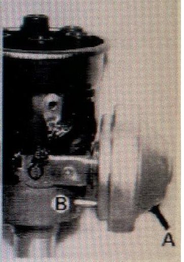

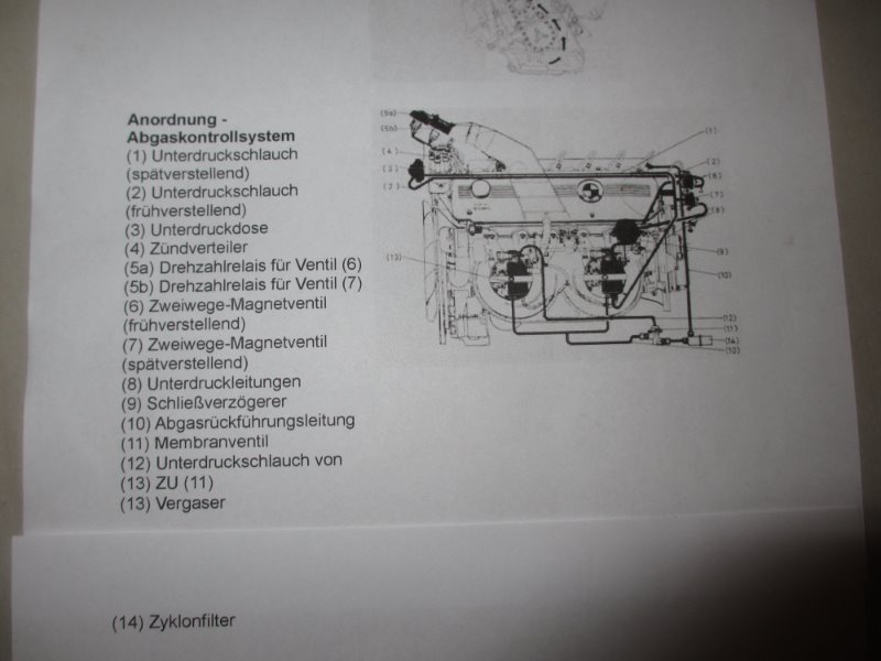

@ all:
So; jetzt habe ich es wieder, worüber ich gestolpert bin.
M.E. ist das referenzierte Bild falsch; es ist vergaserseitig A und B vertauscht:
Gründe:
Gemäß dem Bild hier ist Pos 2 die Spätverstellung; also genau anders herum;
Wenn ich es so herum anschließe, stimmt der Zündzeitpunkt bei 1700 1/min (ohne Unterdruckschläuche)
und der Kontrollpunkt bei 1000 1/min (mit Unterdruckschläuche)
Seht Ihr das auch so ?
Also dass die Spätverstellung an den mittigen Anschluß neben dem LL-abschaltventil geht ?

Habe heute die Vergaser getauscht, also den mit 3 Anschlüssen nach vorn, die Luftfilter Schläuche habe ich auch angeschlossen, werde es nun auch so verbinden, d.h. Spätverstellung an den seitlichen Anschluss und Frühstellung an den Richtung rechter Kotflügel.
Vielen, vielen Dank nochmal für die Hilfe!

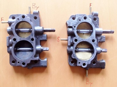

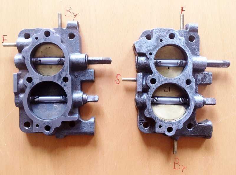

ich habe dir ein Foto von 2 verschiedenen Drosselklappenplatinen gemacht.
Die links im Bild zu den ersten Jahrgängen 1968 - 70/71 passt,und überwiegend für den 2,5er und 2,8er Motor verwendet wurde.
Die Platine rechts im Bild wurde ab 1971/72 zum 3,0CS und S Motor eingesetzt.Spätere mit "Umgemisch" habe ich nicht fotografiert.
Die Unterdruckröhrchen in den Platinen sind unterschiedlich positioniert,wie man sieht.
Zum Verständnis habe ich die Anschlüsse markiert:
F = Frühzündungsanschluss zum Zündverteiler
S = Spätzündungsanschluss zum Zündverteiler
By = Bypasschlauch zum Luftfilterkasten
Ich vermute,dass du an deinem Motor die Platine Typ rechts eingebaut hast.
Der 3,0CS hatte einen zusätzlichen Anschluss für Spätzündungsschlauch in der Mitte Platine zwischen den Öffnungen für 1.und 2.Stufe,aber mit Bohrungen zum Kanal der 2.Stufe unterhalb der(geschlossenen) Drosselklappe.
Jetzt schau dir deinen Motor mal an:
Der vordere Vergaser (also Vergaser 1) hat drei Schläuche für F und S und By angeschlossen.Der hintere Vergaser hat die Röhrchen F und S blind,dh. mit einem Schräubchen verschlossen.
Das Röhrchen By geht vom 2.Vergaser zum T-Stück BY vom 1.Vergaser dann gemeinsam unten in den Anschluss am Luftfilterkasten.
Wenn du alles richtig angeschlossen hast,musst du sicher sein,dass am 2. (hinteren) Vergaser die nicht benutzten Röhrchen total geschlossen sind.
Das ist für eine ordentliche Synchronisation von grosser Bedeutung.
Wichtig ist auch,dass die Schläuche im Durchmesser fest auf den Röhrchen sitzen!
Was noch wichtig ist,dass du die Schläuche richtig an der Unterdruckdose (oben und unten) vom Zündverteiler anschließt.
Vielleicht konnte ich dir helfen.

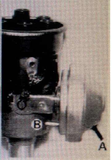

mal generell da das Werkstatthandbuch ja nicht stimmig ist:
Stimmt diese Zuordnung Handbuch von A & B an der Dose? ist an der Dose "B" = Spät und "A" = Früh?
Dann müsste ich es ja so richtig verstanden haben oder?
1000 Danke! :-)

hallo,

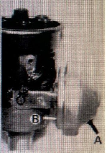

schon vor 2 Jahren habe ich darauf hingewiesen,dass die kleinen Unterdruckröhrchen an den Drosselklappenplatinen im Laufe der Baujahrtypen unterschiedlich positioniert wurden.Generell werden die Früh-und Spätzündungsanschlüsse zum Zündverteiler vom vorderen Vergaser abgenommen.
Ab 1968 - 72 hatten die Vergaser keinen Spätzündungsanschluß.Erst mit Einführung der 3.0 Liter Typen gab es den 2. Unterdruckanschluß.
Am Zündverteiler ist es bauartbedingt immer so,dass an der Unterdruckdose der äußere Anschluss die Frühverstellung ist,und das innere Anschlußröhrchen (also zum Zündverteilerkörper hin) die Spätverstellung ist.
Jeder kann sich davon am Zündverteiler bei abgenommener Kappe überzeugen.Die Zugstange wird bei "früh" aus dem Verteiler herausgezogen,und bei
"spät" wird die Stange nach innen gedrückt.Da der M30 Motor einen rechtsdrehenden Zündverteiler hat.kommt also bei "früh" die Grundplatte im Verteiler der Drehrichtung entgegen und bei "spät" umgekehrt.
