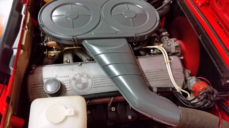

ich habe beide Teile in seidenmatt lackiert und bin damit sehr zufrieden.
Das Verkehrsgrau B seidenmatt kann man als fertig angemischte 2K Sprüdose kaufen. 1 Dose reicht für genau für das Vergaserluftfiltergehäuse.
@Gerhard: Ich hätte auch noch Bilder eingestellt; aber mein Kontigent hier im Forum ist erschöpft....
Grüsse; Willly

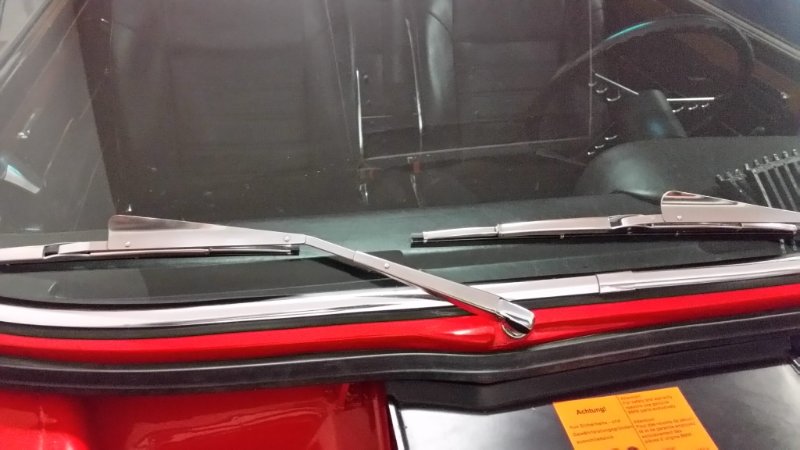

Yupp. Und nu´die Bilder....
.... und mit polierten Scheibenwischerhaltern (nicht Arme) von Christoph....
