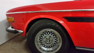

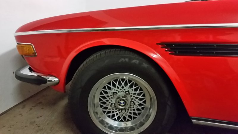

Re: KW Gewindefahrwerk
Hallo Gunnar,
das ist nun eine andere Frage.....
Für mich war/ist hinten ok.
Nur vorne war er mir zu "hochbockig".
Bei Gerhard gab/gibt(?) es kürzere Federn. Sieht dann wie in der Anlage aus.
Die verbauten Dämpfer habe ich alle gelassen...bin eher der "Cruiser".
