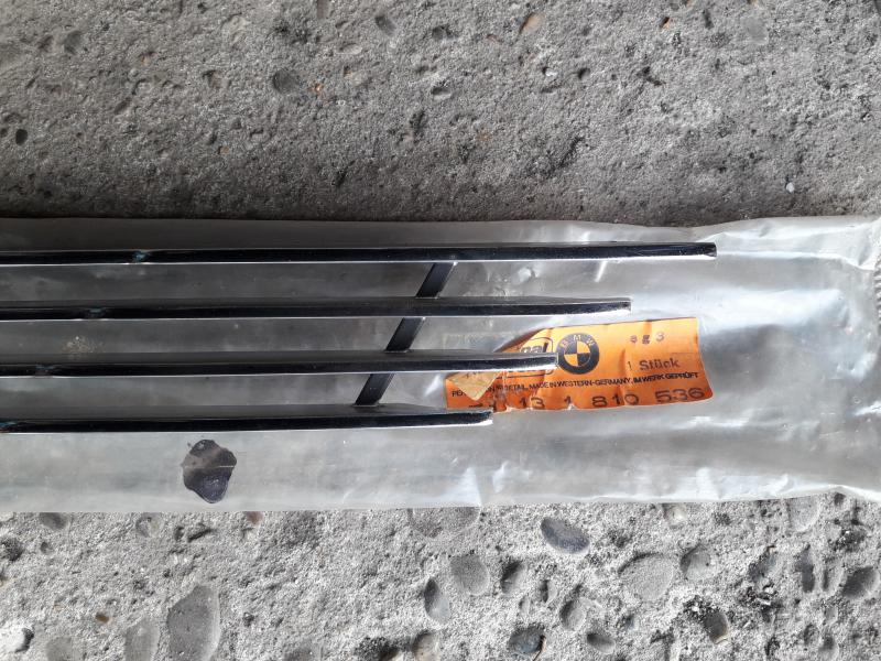

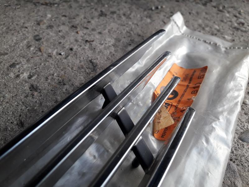

Verfasst: Sa 23. Mär 2019, 21:48
von kiefer
um das Thema nochmals aufzugreifen: Habe heute erstmalig eine Teiletüte geöffnet, die seit geschätzten 35-40 Jahren ungeöffnet war. An diesem seitl Ziergitter sieht man zweifelsfrei, dass die besagten Stege schwarz lackiert wurden an diesem Bauteil. Habe die Tüte nun wieder veschlossen und für die nächsten Dekaden wieder weggepackt ;-)
Re: Ziergitter mit schwarzen Zwischenstreben
Verfasst: Di 26. Mär 2019, 10:44
von Markus21
na das ist doch jetzt mal eine Aussage ! Und mit Bild ! Wirklich TOP. Vieeln Dank für die Antwort.
Aber das bedeutet natürlich auch, da ich kein Fahrzeug im Internet finde das die Stege schwarz hat, das die restaurierten Fahrzeuge bis 10/73 die Ziergitter nicht original haben.
Wahrscheinlich wegen des erhöhten Arbeitsaufkommens. Denn Chrom zu lackieren ist leider nicht "mal eben".
Aber das hilft mir schonmal sehr weiter.
