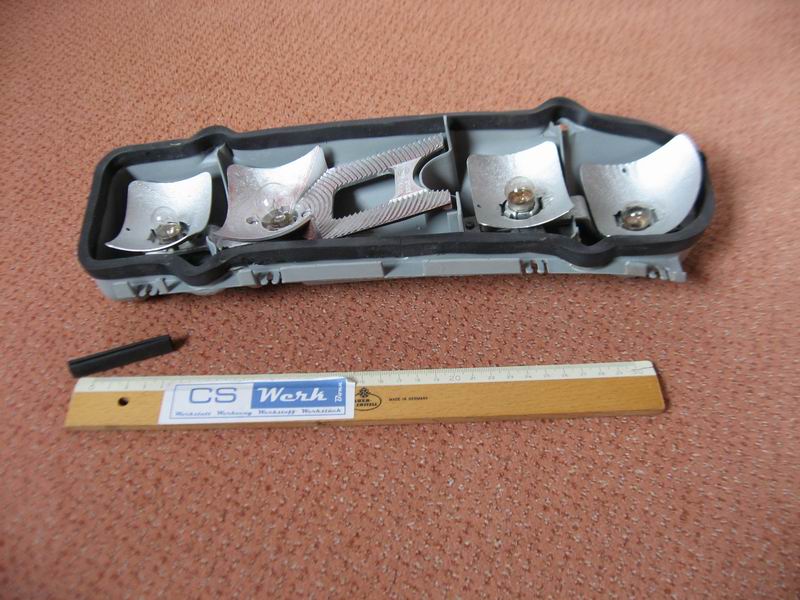

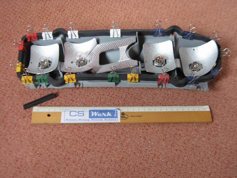

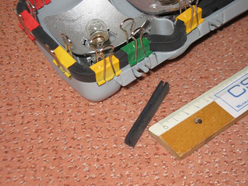

Verfasst: Do 28. Mär 2019, 14:54
Voila:
Dichtungen Lampenträger
1m je Lampenträger (4,-)
mit Sekundenkleber fixiert, ich finde ein tolles Ergebnis
