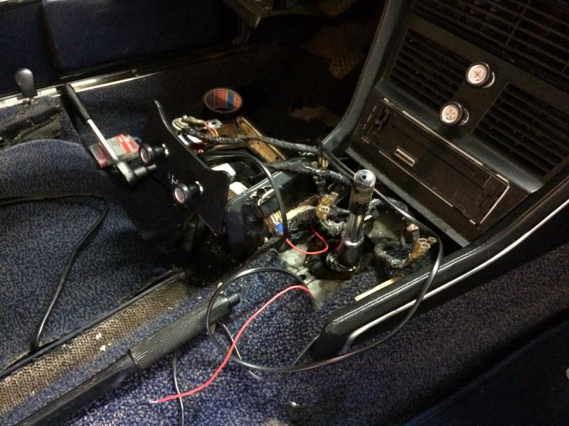

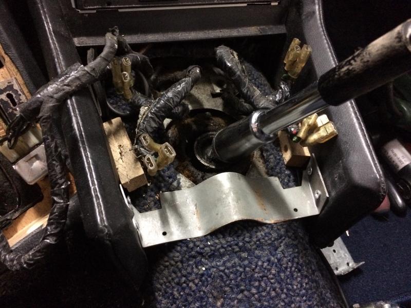

Ursächlich waren ja meine Sitze beim Sattler und der hat "fälschlicherweise" eine Sitzheizung verbaut ohne das ich Sie bestellt hatte. ok nun ist sie drin da ich weder die Kabel abschneiden wollte noch lose unangeklemmt rumbaumeln haben wollte (zumindest das Kabel von der Rückenlehne wäre sichtbar)
Also anklemmen. Nur die Frage ist:

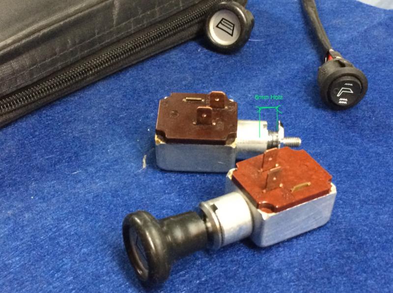

mit dem "neumodischen" Schalter inkl. 2 Stellungen und Kontrolllampe (rot grün aus)
oder umbau auf den Schalter der nur eine Stellung kennt? (keine Kontrolllampe) -> Schalter Heckscheibenheizung
Das ganze dann 2x Bereich Mittelkonsole unten. Die baue ich nachher aus - es könnte auch sein das dort kein Platz für die 2 großen alten Schalter wäre dann muss ich wohl gezwungenermaßen an der Stelle die neuen Schalter verbauen... Finde auch so richtig keinen anderen Platz an dem beide Schalter montiert werden könnten so das sie auch sinnvoll bedienbar sind.
Zum anderen möchte ich den Wagen ja auch nicht wirklich "verschandeln"... Man könnte ggf. die alten Schalter auch am Kardantunnel installieren , leicht Schräg vorne am Handbremshebelgriff - aber dann wäre der elektrischen Anschluss draußen bzw. durchzuführen - da das Blech aufbohren ist auch mind. doof.
Danke für Meinungen/Tipps.

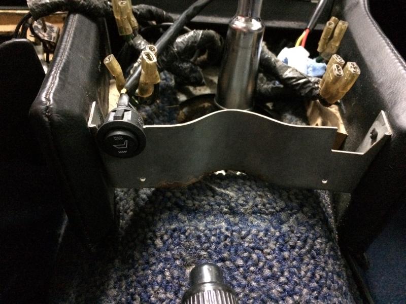

Die Position für den "neuen" schwarzen Schalter in der Mittelkonsole find ich persönlich schick..... Ich denke da sollte ausreichend Platz dafür sein.
Solltest du den Heckscheibenheizungsschalter durch einen baulich ähnlichen ersetzen wollen hätte ich als Tipp, den mit doppelter Zugstufe von einem Modell bis 73 von der Wischergeschwindigkeit zu verwenden. Ein erfahrener Elektriker sollte das hinbekommen.

Im Prinzip würde mir die eine Stellung/Stufe der 2 vorhandenen alten Wischer-Schalter ausreichen. (Stufe 1 macht bei der Sitzheizung nicht sooo viel wärme)
Ich hadere gerade genau 50/50 hin u her: Kontrolllampe wäre schon gut - dafür neumodischer schnick-schnack im wagen - dafür aber auch 2 Stufen schaltbar & schön Flach...
Ok, ich schaue gleich auch erstmal nach dem vorhanden Bauraum.
Die Sache ist auch die: Wenn ich den alten Schalter montiere darf die Bohrung kleiner sein - heißt zuerst alt einbauen und danach neu ist kein Problem - andersrum wäre dann das Loch zu groß ;-)

Die von Dir gezeigte Einbau Position "neuer Schalter" find ich auch gut.
Alternative könntest Du ihn auch in die seitliche Sitzwange der Sitzfläche intergriereen,
müstest halt an der Stelle das Kunstleder mit einem dünnen Brettchen oder Pappe hinterlegen.

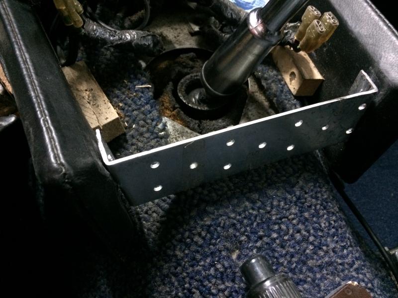

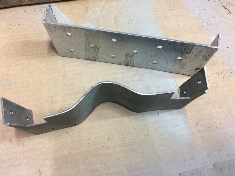

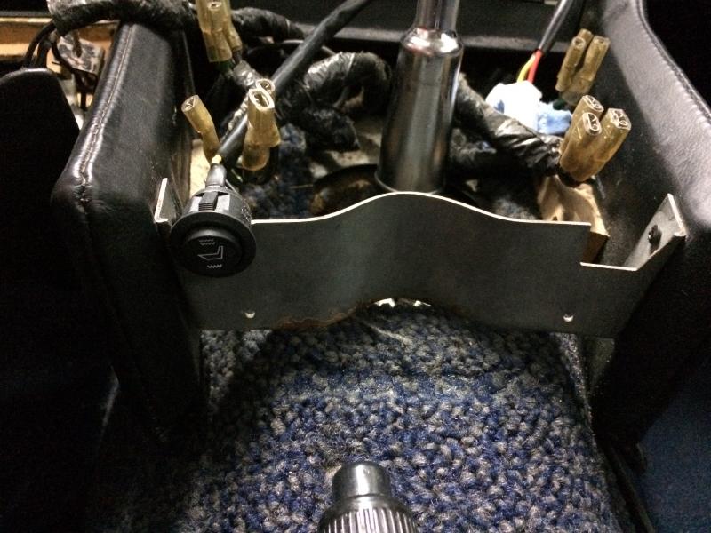

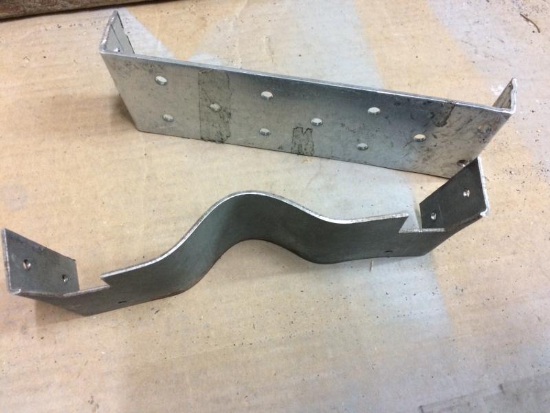

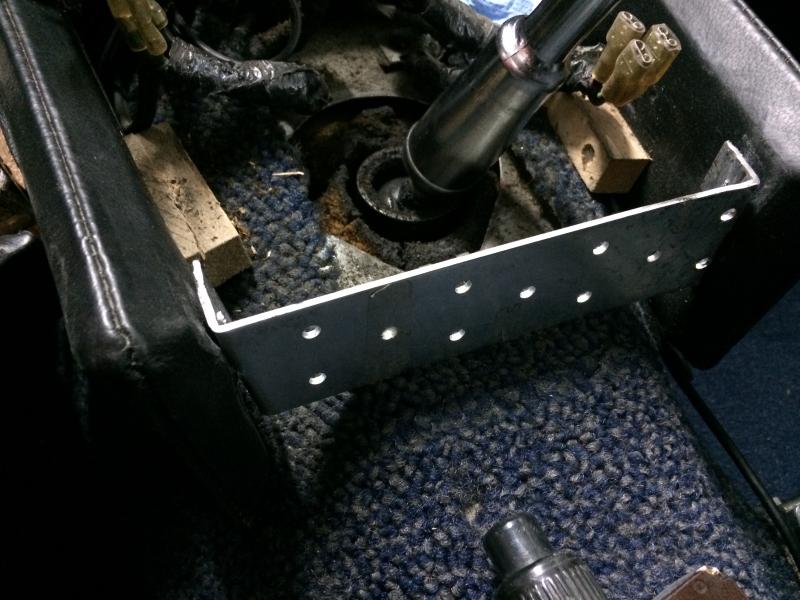

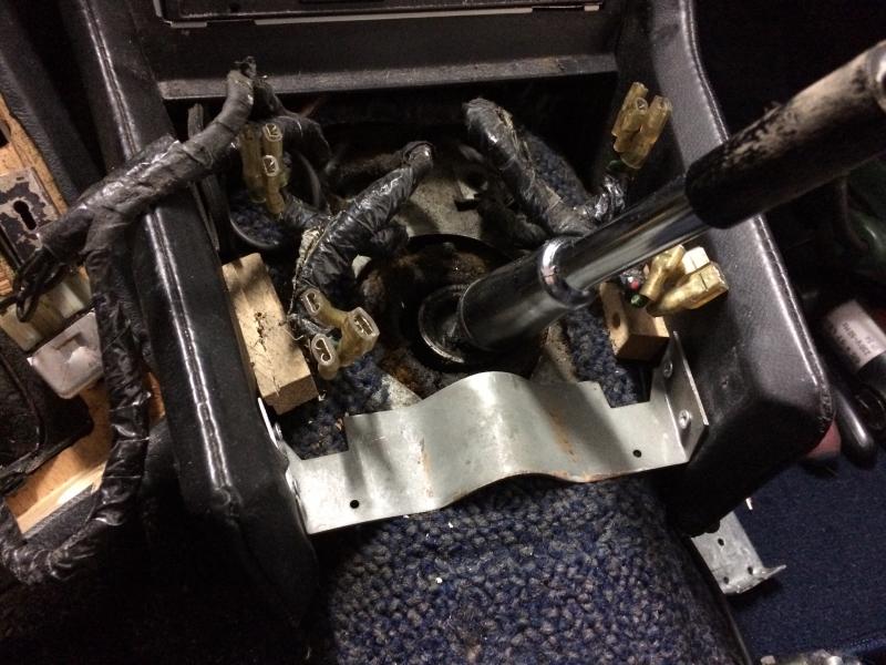

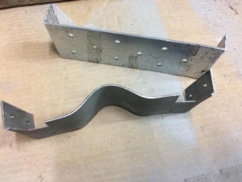

Habe jetzt erstmal ein neues Blech angefertigt da das installierte eine Krümmung innen hat welche so ziemlich jeden weiteren Schalter einbau verhindert.
Als nächstes muss ich die Fassung/Gehäuse der alten Schalter am Schaft um ca. 5mm rundherum kürzen damit eine Installation durch das Blech sowie Verkleidung möglich wird. (ca 8mm dickte in Summe).
Die neuen kleinen könnten geradeso mit dem original Blech passen...
Zum Glück sind die Steckbar - so kann ich mir eine provisorische Leitung an die alten Schalter basteln und zur Not doch noch jederzeit die neuen einsetzen und mittels der Steckverbindung anklemmen - nur das Loch muss dannn aufgebohrt werden

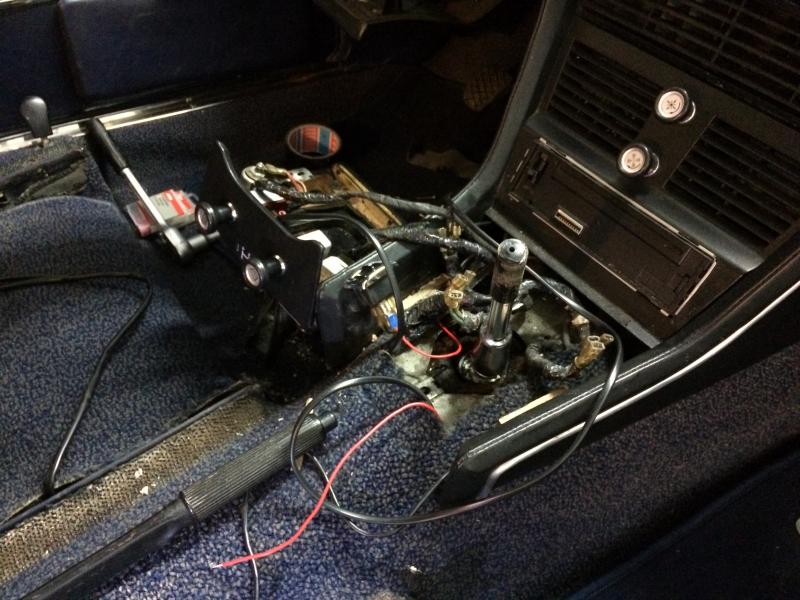

Bevor ich das aber mache werde ich morgen versuchen die Schaltung mit den alten Schaltern zu bauen bevor ich Löcher bohre ;-)
@Christoph - auch ne Gute Idee am Sitz - allerdings bin ich kein "Sitz-Experte" und traue mir das nicht so richtig zu da ein Loch in die neuen Bezüge zu treiben...

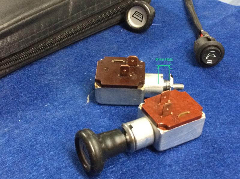

ok, jetzt liegts nicht direkt am BMW sondern der Schaft der Schalterbefestigung ist zu kurz :-(
Eigentlich müsste dieser ja noch etwas länger sein als die Wandstärke (Holz mit Bezug)
In Optimaler Schalterstellung an aus ist gerade mal 2,5mm Luft...
Musste auch das Gewindegegenstück abscheiden da die Schalter sonst zu weit nach innen ragen un der eine an die 4.Gang Stellung an den Schaltheben kommt...
leider etwas zu tief so dass das Gewinde jetzt nicht mehr hält... Damit ist ein Schalter jetzt futsch.
Ansich ist das ne ganz schöne Aktion vom Platz un der Befestigung - würde aber ganz knapp gehen wenn man den Metallbügel der beiden Verkleidungswangen nach unten hin befestigt & wenn nur dieses blöde Gewindestück 3mm länger wäre

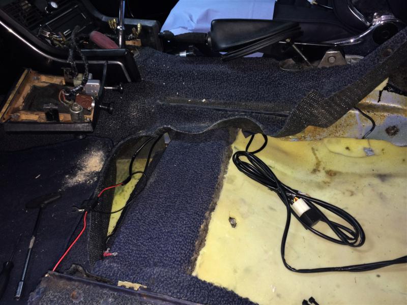

Die elektronik habe ich soweit im Griff - das Relais quasi umgangen da dieser lediglich die Ampere Steuert (lt. Aufdruck 1x 30 u 1x 40Ampere - gemessen hatte ich allerdings nur 0,8 und 2,5A)... Habe dann direkt die 2,5 A Leitung an den Schalter gebrückt und damit war der Sitz und dem alten Schalter schön warm.
So: jetzt: entweder 2 passendere alte Schalter finden oder die neuen Schalter eingebaut... da darf bei der Bohrung nichts Schiefgehen - muss genau 20,5mmm werden - sonst gehen nicht rein - ab 23mm fallen sie durch die Bohrung da nur ein minimaler Rand vorhanden ist...

Das ist das Problem das man genau die 6mm Wandstärke der Verkleidung nicht so ohne weiteres hinbekommt... (nur ca. 3mm bei den Schaltern - vermute mal bei ähnl. nicht anders...)
ich muss versuchen erstmal nur 2mm abzuschneiden und vor allem dann das Holz um ca. 2mm von innen/hinten "aushölen"
das ist wohl die einzige Kombi mit der man diese Schalter montieren könnte.

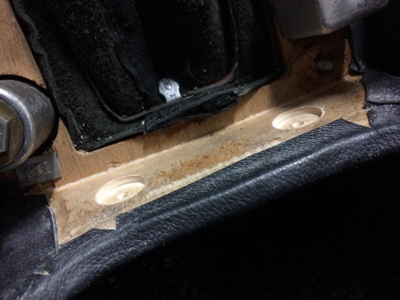

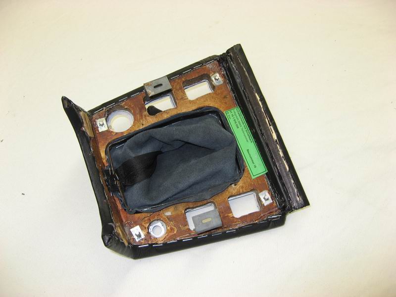

Du musst das Holz von innen mit einem Forstner Bohrer "dünner" machen,
ggf noch die Eckige Form des Schaltergehäuse ausarbeiten!
So war das auch mit den original Heckscheiben Schalter

genau so stelle ich mir das vor Christoph - muss mal schauen ob ich so einen Bohrer am besten ohne die spitze bekomme - nicht das die durchschlägt - oder abschleifen - steht ja locker noch 3mm vor! Ich darf das Holz ja nicht durchbohren - und der entsprechende Durchmesser - dann sollte das gehen. Danke, Gruß Thomas

Genau Willy - hab mir gerade nen 18er Förstner Bohrer gekauft... probier ich ca. Mittag aus. Die Zentrierung der Spitze ist gut - dann kann ich von innen nach außen dünn durchbohren & den Rest von außen nach innen auf das Maß des Gewindes für den Schalter Gegenhalter. Einen weiteren alten Schalter habe ich schon bestellt - aber so kann ich heute schon mal einen montieren und den anderen provisorisch anschließen...
Re: Schalterposition und typ original / alt für Sitzheizung
Verfasst: Mo 31. Dez 2018, 14:09
von Tommy75
soooo - löcher gedrillt ;-) passt jetzt auch ohne das ich den Schalterschaft kürzen muss... aarrrghh... warte jetzt auf den nächsten Schalter - einer war noch im Angebot :-)
Schalter passen jetzt an die Position (musste nur den Stromanschluss Zigaretten-Anzünder um paar Grad verdrehen)
das Wangen-Halteblech habe ich nach unten hin montiert - mit dem Bogen nach oben damit die Schraube der Schaltkulissenbefestigung platz hat.

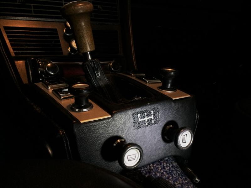

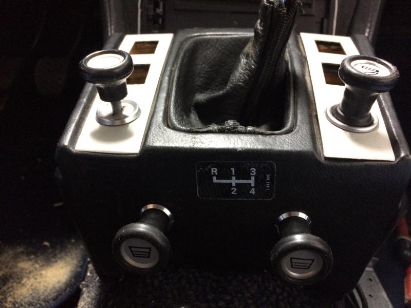

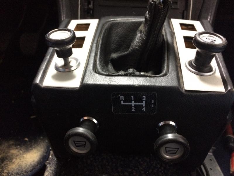

nach viiiiiiiiiieel gefummel ist die Sitzheizung nun Einsatzbereit.
In der Schaltkonsole ist aber auch kein Millimeter für irgendwas mehr frei...
Den rechten Knopf muss ich noch etwas verdrehen.

Eine Frage: Ist der Schaltschema-Aufkleber bei allen e9 Schaltern verklebt worden?
Verfasst: Sa 19. Jan 2019, 18:55
von Tommy75
ich muss sagen das ich das nicht weis. (finde aber das er dort hingehört)
einige Inserat-Fotos zeigen (noch) Aufkleber bei den Schaltgetrieben - die meisten jedoch nicht - muss aber nicht heißen das der Aufkleber dort nicht vor Jahrzehnten angebracht war...
