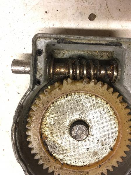

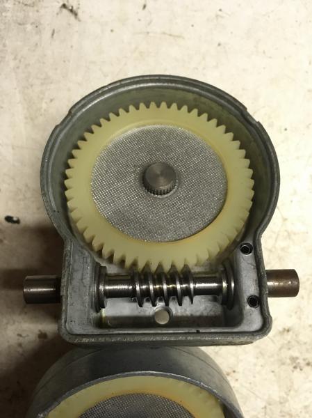

Beachten würde ich den nicht zu unterschätzenden Zeitaufwand, die Scheibe hinterher wieder so einzustellen, dass nichts klemmt und nichts pfeift. Für die Überholung und Wiedereinbau kann das schon mal einen ganzen Tag pro Seite dauern. Ich sprühe bei solchen Arbeiten gerne vorher mit etwas Lack über die Halter der Fensterheber zur Karosserie. So hat man hinterher wieder einen ungefähren Anhalt, wo die Heber vorher waren. Das erleichtert die Einstellarbeit doch enorm.....
Anbei noch 2 Bilder wie die Getriebe aussehen können.
Problem
Kein Problem:-)
