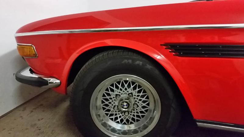

meinem Gefühl nach war der E9 vor dem Umbau auch schon so "hoch" (siehe Bild).
Ich habe nur von 14 Zoll auf 16 Zoll Räder gewechselt und die Bilstein B6 51mm verbaut.
Kann mir jemand weiterhelfen wie ich ihn tiefer bekomme?
VG hubiisback

habe bei mir die nachgebauten Federn "Mangold" vorn eingebaut und bin damit sehr zufrieden.
Original Stoßdämpfer. Der häßliche Spalt ist einfach weg.
Man bezahlt allerdings einen kleinen Preis: In Verbindung mit 14Zoll BBS und 205er Reifen muß man vorsichtig über den Randstein fahren.
Der Reifen streift dann mal kurz am Radhaus. Das Radhaus werde ich sicher nicht verändern und HU habe ich gerade neu......

Hallo zusammen, vielleicht ein kleiner Erfahrungsbericht:
Mein Coupe war mir vorne auch immer zu hochbeinig.
Ich habe mir deswegen vorne die "Sima/Mangold" Federn eingebaut. Die Dämpfer habe ich gelassen.
Die Höhe ist so sehr gut (siehe Bid unten im Thread).
Hinten habe ich gelassen und gefällt mir so. Das Auto steht horizontal.
Habe auf den Dämpfern den Aufkleber "Koni Classic" gefunden.
Das Auto ist signifikant härter geworden und für meinen Cruising Ansatz eher zu hart.
Noch mehr Härte wöllte ich net.
Ich habe die 7/14 BBS mit 205/70VR14 drauf. Mit den kürzeren Federn vorne streifen die Reifen am Kotflügeln viel rascher als vorher.
Ich fahre zwischenzeitlich über Randsteine sehr vorsichtig. Könnte noch die Kotflügelkanten umbördeln (lassen) und das würde etwas verbessern;
aber nicht lösen. Gibt ja in der Zwischenzeit nette Werkzeuge dafür. In einem früheren Beitrag schrieb jemand, dass er sogar einen Kotflügel ruiniert hat und zurück gerüstet hat.
Alle 2 Jahre brauche ich halt einen "Freundlichen". Ein weiteres Thema ist, dass mein Vorbesitzer die Felgen polieren lassen hat und dabei die KBA-Nummern eliminiert hat....

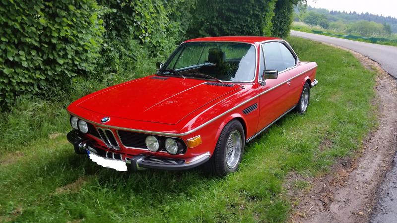

Weiterhin 4 BBS RS005,7Jx16HS2, vorn 205/55R16, hinten 225/50R16. Chromblenden und Umbördelung der Kotflügel hatte der Vorbesitzer Mitte der 80er Jahre bereits vornehmen lassen. Aus dieser Zeit stammt auch die Restaurierung. Unmittelbar nach Kauf habe ich allderings gleich die Bremssättel neu eingebaut und auf Stahlflex Bremsleitungen umgerüstet. Durch den Schwergang der Kolben war das Fahrverhalten meist als kritisch zu bezeichnen.
So wie Willy oben beschreibt, darf nur sehr langsam und am besten mit wenig eingeschlagenen Rädern über Bordsteine fahren, selbst niedrige sollte man nicht unterschätzen.
- Bild des tiefergelegten Wagens
- im Juni war in Südbaden eine Oldtimerveranstaltung. Da war als weiterer Klassiker ein 76er Alfa-Romeo Montreal anwesend (mit dem Erstbesitzer des Wagens und ca. 400.000 km auf der Uhr). Wir haben die 2 Wagen nebeneinander gestellt. Der Alfa ist nochmals ca. 10cm flacher als mein tieferglegter CSI.
Grüsse aus Südbaden
