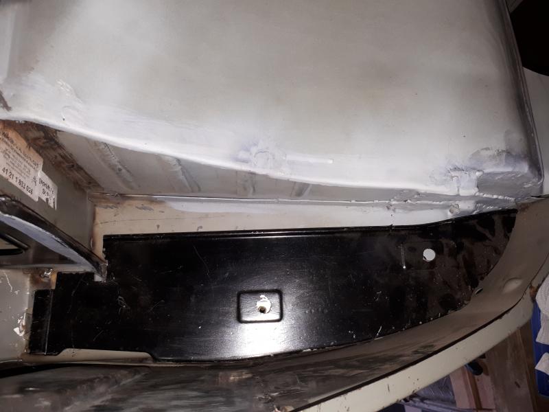

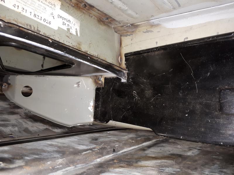

Bei meinem Auto fehlen die Abdeckbleche (im Bild Nr. 9). Das rechte Blech habe ich bereits, das linke und die Dichtungen sind Rückstand. Anhand des rechten Bleches habe ich versucht, mir vorzustellen, wie es eingebaut wird - erfolglos. Hat jemand Erfahrung oder sogar Bilder und die Geduld und Gabe, dies einem untalentierten E9-Fan verständlich zu machen?

hier ist die Einbaulage zu sehen, für die Beifahrerseite:
Schottblech Anbau oben.jpg (65.92 KiB) 7006 mal betrachtet
Schottblech Anbau unten.jpg (47.9 KiB) 7006 mal betrachtet
p.s. leider wurden die Bilder beim hochladen gedreht

Hallo Peter
Es ist deshalb verwirrend, weil im ETK das Abdeckblech verkehrt herum abgebildet ist. Die DIchtungen dafür hab ich noch, melde mich hierzu per Email bei dir.

Herzlichen Dank Euch beiden - ja, die umgekehrte Darstellung im ETK war verwirrend, jetzt ist es mir klar. Wisst Ihr zufällig noch die Masse der beiden Schrauben?

Hallo Peter
Ich nehme 6,3 bzw 6,5 x 13 oder 16. Je nach dem welche Klemm-Mutter du nimmst.

TomHom hat geschrieben:Hallo Peter,
ich hoffe Du entfernst vorm Lackieren noch den Aufkleber von W&N
und vor allem den schwarzen "Transportlack". (wird nach dem Pressen aufs ölige Blech lackiert)

Moin Christoph,
wenn dann alle neuen Bleche drin sind geht der Wagen dann erst mal zum Tauchentlacken, der Aufkleber wird natürlich noch entfernt.
