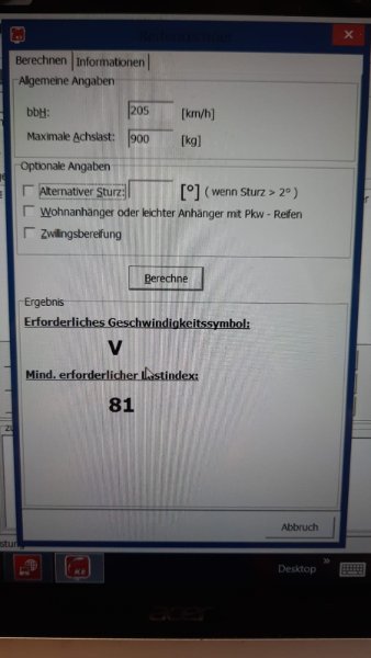

Hallo Felix
Eines gibt es noch zu berücksichten, denn es ist nicht so, dass wenn du eine Höchstgeschwindigkeit von bspw. 209 km/h eingetragen hast, ein H Reifen reicht und erst ab 210 ein V Reifen brauchst......
Wikipedia erklärt das recht verständlich:
"Fahrzeuge mit Erstzulassung vor dem 1. Mai 2009
Bei Fahrzeugen mit Allgemeiner Betriebserlaubnis (ABE) oder nationaler Einzelbetriebserlaubnis (Erstzulassung/EZ vor dem 1. Mai 2009) und einer bbH > 150 km/h muss für die Ermittlung des Geschwindigkeitsindexes ein Sicherheitsaufschlag auf die bbH nach folgender Formel berücksichtigt werden:
bbH × 0,01 + 6,5 km/h[4]
Als Beispiel ergibt das für ein Fahrzeug mit einer bbH von 205 km/h einen Sicherheitsaufschlag von:
205 km/h × 0,01 + 6,5 km/h = 2,05 km/h + 6,5 km/h = 8,55 km/h
Der Reifen muss also für eine Geschwindigkeit von: 205 km/h + 8,55 km/h = 213,55 km/h ausgelegt sein. Damit reicht Geschwindigkeitsindex H (max. 210 km/h) nicht aus und es muss ein Reifen mit (mindestens) „V“-Index benutzt werden.[5] "
Der Reifen muss also für eine Geschwindigkeit von: 205 km/h + 8,55 km/h = 213,55 km/h ausgelegt sein. Damit reicht Geschwindigkeitsindex H (max. 210 km/h) nicht aus und es muss ein Reifen mit (mindestens) „V“-Index benutzt werden.[5] "[/u][/i][/b]
dieses Beispiel trifft genau auf meinen 2800CS zu. Er ist angegeben mit Vmax 205 km/h und mit DUNLOP Street Response der Größe 205/70 HR14 bereift.
Abgesehen davon, dass ich mit dem Reifen auch bei sportlicherer Fahrweise sehr zufrieden bin, ist die Reifengröße auch im Fahrzeugschein eingetragen.
Das wäre meine Antwort, wenn ein TÜV Prüfer Probleme machen sollte. Oder muss die Eintragung in den Papieren aufgrund der Formel geändert werden?

ernüchternde Informationen von meinem Sachverständigen, es sind wohl tatsächlich Reifen mit dem falschen Index auf meinem Coupé.
Obwohl im alten Brief 195/70 HR14 eingtragen ist, gilt, was heute im FahrzeuscheÃn steht, nämlich 195/70 H14 R
Diese Reifen reichen bei einer bbH von 205 km/h nicht aus. Ich werde beim nächsten Reifenkauf darauf achten.
Hier ein Bild der KÜS Berechung für den 2800 CS:
