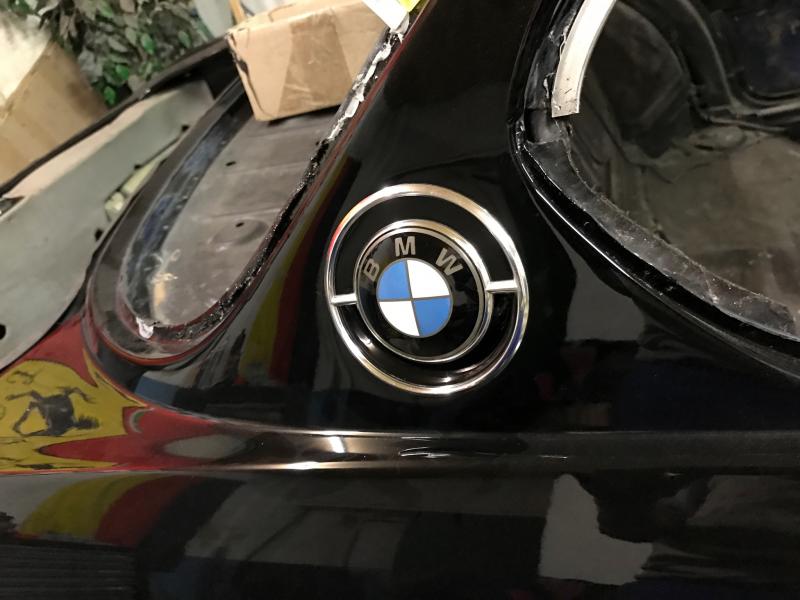

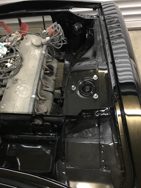

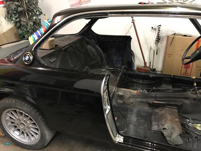

Ich habe meine Karosse nun endlich lackiert und wieder zuhause in der Werkstatt.
Ich habe bereits angefangen zusammen zu bauen und bin sehr zufrieden....
Zur Motivation füge ich mal drei Bilder mit ein. Ich hoffe das ist ok.
Frohe Weihnachten und lieben Gruß Simon
