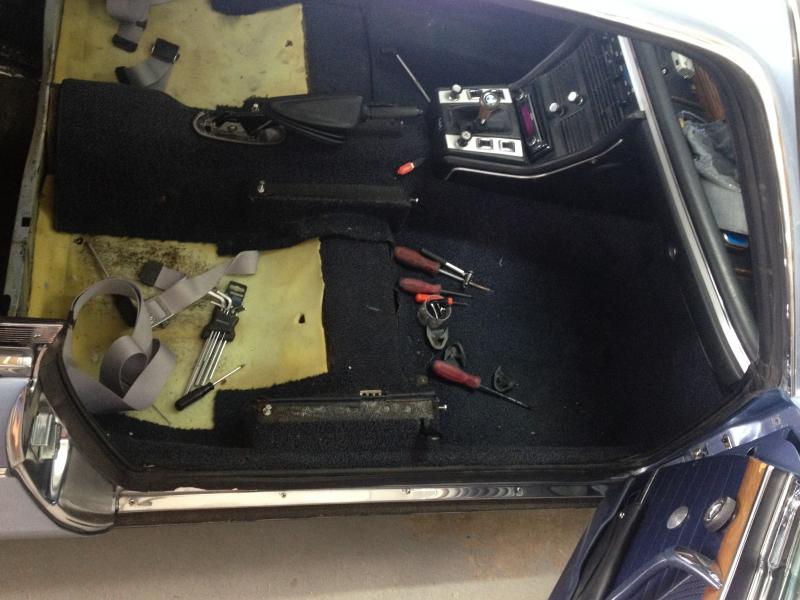

finde wenig zum Thema ausbau des Teppichs (zwecks reinigung).
Ich "hänge" jetzt im Bereich der Mittelkonsole - der Rest ist soweit entfernt.
Muss ich die komplette Mittelkonsole ausbauen oder bekommt man ggf. den Teppich mit 3-4 Kniffen raus u wieder rein?
Wäre dankbar für sachdienl. Hinweise! :-)
Gruß Thomas.

bei mir ist das nun schon wieder mehr als 1 Jahr her und ich hatte alles raus.
Der Teppich geht rundrum ein paar cm unter die Konsole
Mal als Idee hier im Forum:
- Ausbau der Konsole mit den Schaltern
- Ausbau der Holzablage (so war das bei mir ohne Klima); bei Dir Radio ?
- Entfernen der Muttern, mit der die Mittelkonsole auf dem Kardantunnel montiert ist
.. dann kann man vielleicht den (verklebten?) Teppich rausziehen.
Ggf die seitlichen Schrauben der Konsole anlösen.
.. Ob das geht ?
Falls Du die Mittelkonsole ausbaust: Der Klappenschaumstoff im Lüftungs/Heizungskasten ist auch gerne malade.
..die nächste mittelgroße Baustelle
Oder Teppichtiefenreinigung im Auto.....
