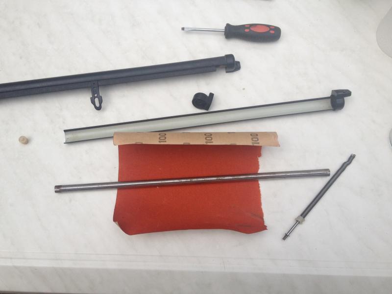

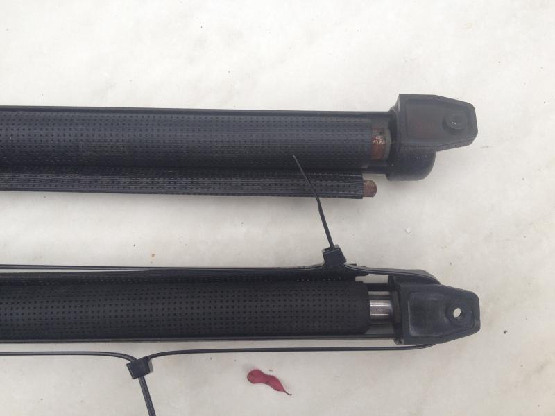

Musste das "neu" erworbene Rollo schon komplett demontieren - der Verkäufer hat nichts davon erwäöhnt das ein Rollo hakt bzw. nicht automatisch zurück einrollt und die beiden Blechträger auf denen sich der Stoff aufwickelt ist angerostet im sichtbaren Bereich... Alles nicht mehr normal! Schweine Geld bezahlt...
Habe den Fehler gefunden: da hat wohl schonmal jemand rumgefummelt und die Feder war ausgehakt da der Schlitz vermurkst war... Und in einem alles gereinigt...
