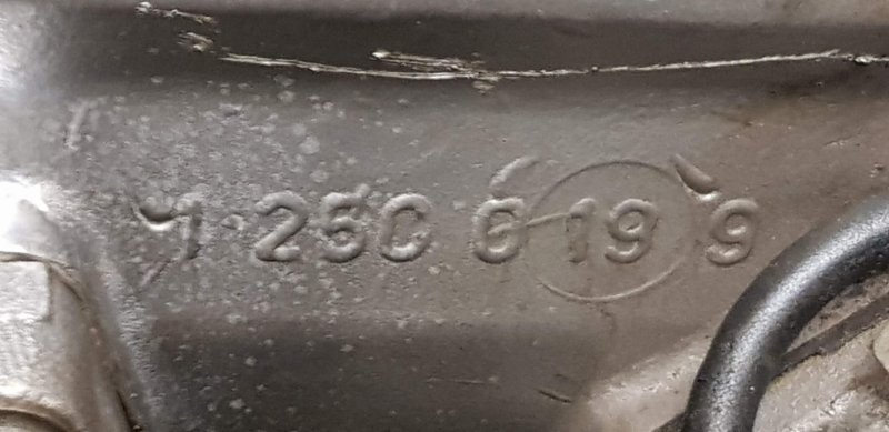

Einfach gesagt: Solange die Gussnummer 1 250 0199 übereinstimmt, passt der Kopf auch bei deinem Motor. Ein Vergaserkopf würde auch bei deinem Einspritzer passen. Das Aluminium des Kopfes war damals allerdings ziemlich schlecht, so dass ich dir zu einem späteren (Austauschkopf), häufig aus den frühen 80er Jahren mit der gleichen Gussnummer, raten würde. Alternativ wäre ein Kopf mit der Nummer 1 277 358 passend.

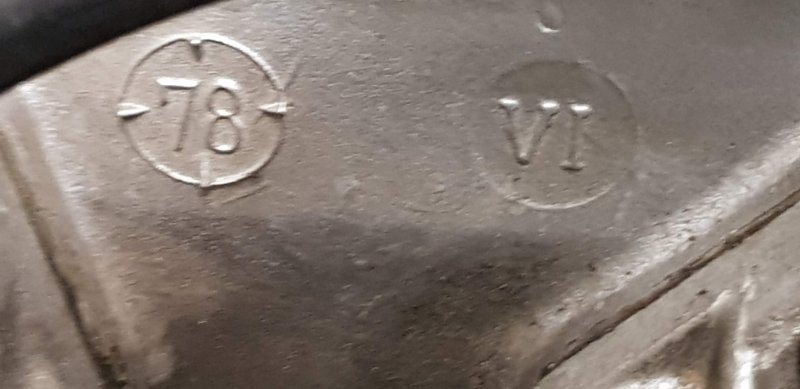

bedeuten diese Nummern, dass mein 3.0cs mal einen 1978er Kopf bekommen hat? Von welchem Wagen ist der denn?

Über das Vorleben deines Zylinderkopfes kann man leider nichts sicher sagen.
Sicher ist: Er wurde 78 gegossen. Er könnte als Austauschkopf direkt ins BMW Regal gelegt worden sein, um ihn dann später bei deinem Auto, z.B. nach Zylinderkopfschaden als Neuteil zu verbauen, oder bereits 300.000 km als Serienkopf auf einem E12 z.B. 525 geleistet haben.

vielen Dank für deine Antwort. Nun hast du meine Vermutungen bestätigt.
