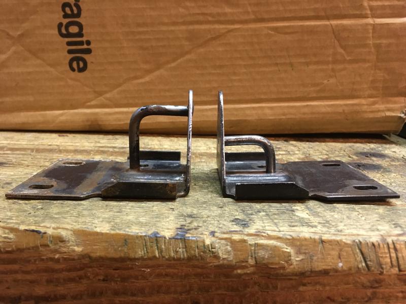

Hallo alle,
Als ich meinen 3.0 CSA bekam schloss die Motorhaube nicht korrekt.
Sie stand am Windschutzscheibenrahmen ca. 2 cm auf trotzdem das Schloss an der Karosse in den Langlöchern ganz unten war!
Lösung: Ich habe die Bügel an der Haube so gändert, dass ein Einstellen wieder möglich war.
Anbei ein Bild. Links der original Bügel, rechts der geänderte Bügel.

Ideen muss man haben :-). TOP
