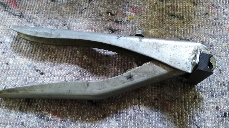

alles Gute und komm bald wieder gesund nach Hause, melde Dich dann bei mir.
Bilder von der Zange werde ich Einstelle. Anbei Fotos von BMW Werkzeug das mir ZUGEFLOGEN ist.
Gruß Franz

Re: Chrom-Dachleiste E9
Verfasst: Sa 10. Mär 2018, 12:37
von Mahr
IMG_20180310_111849.jpg[/attachment]
Hallo e9 Freunde ,
anbei Fotos von Dachleisten Zange.
Gruß Franz
