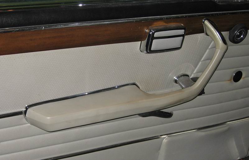

zwischen Griff Oberteil und Holzleiste felt bei Dir die Griff Unterlage
Es gibt sie als "Standart Version" in Plastik (Griff-Farbe)
oder ggf. sogar die "Chrom Version"
Die "Chrom Version" gab es auch für die "Chromstrebe" des Griffs und der "Armauflage"

Wobei die Unterlagen in Chromversion ab Werk nur beim E3 Serie war, die gab es niemals, auch nicht als Extra beim E9. Also nur was für Individualisten:-)
Wer so was haben will, kann sich gerne melden. Hab noch ganz viele neue, vor allem von den kleinen für je 5 Euro.
