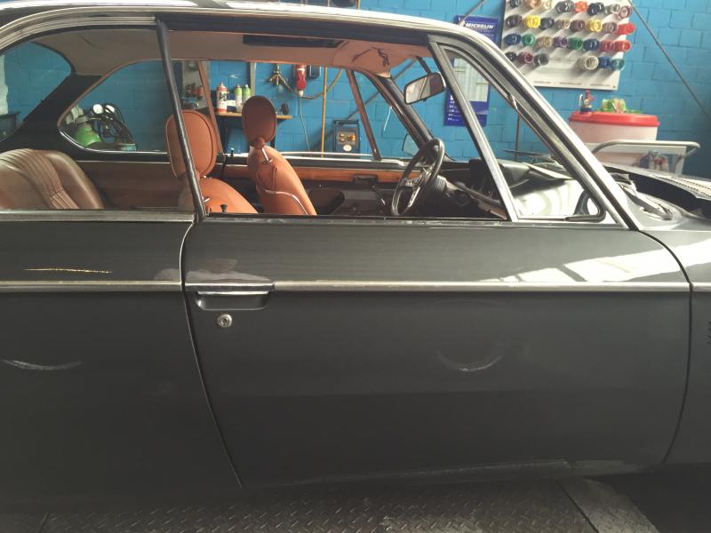

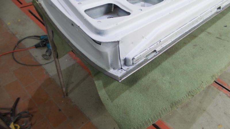

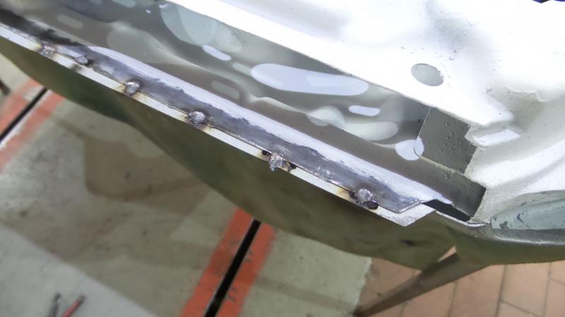

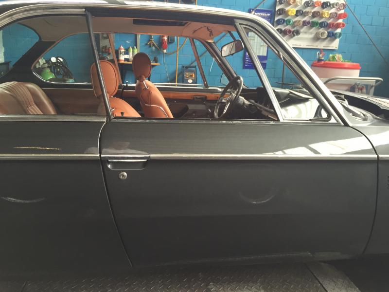

hier ein paar Fotos von meinem Türhautwechsel.
Manchmal überlappt die Falzkante diverse Bohrungen in der Tür,ansonsten war es relativ problemlos.
Spaltmaße sind jetzt soweit auch ok.

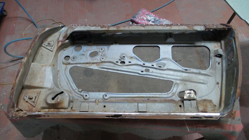

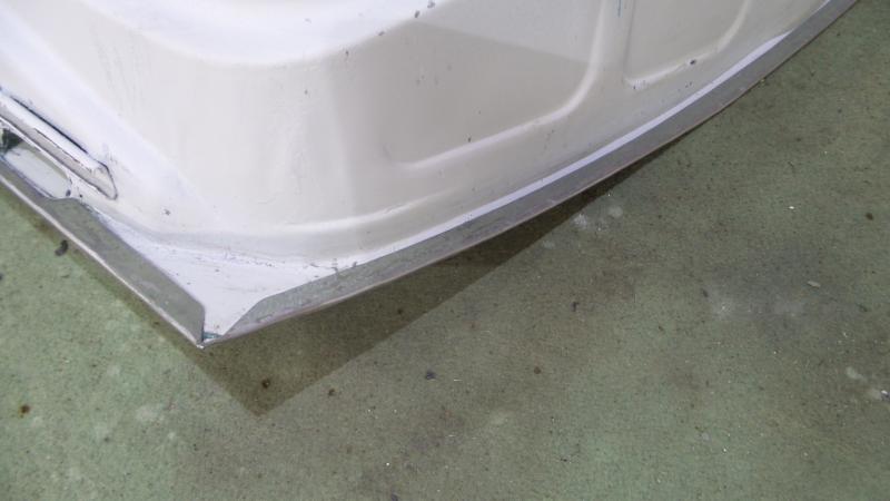

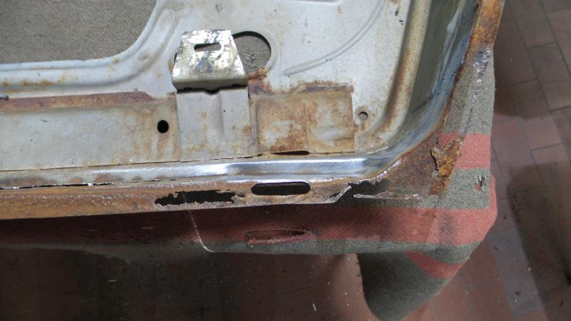

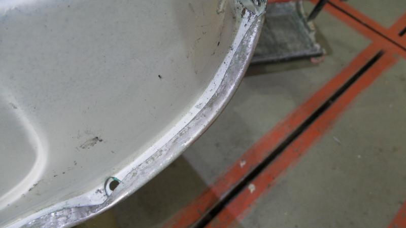

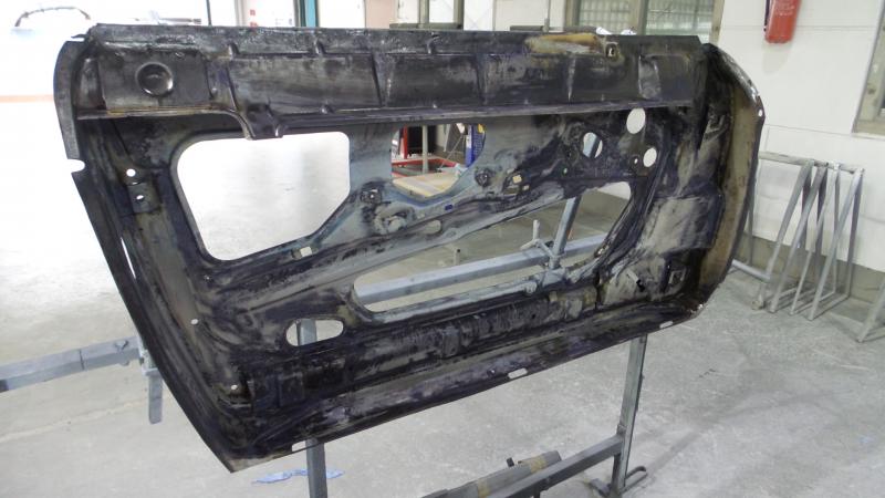

zunächst mal sind meine W&N Türhäute auch vom Karrosseriebauer aufgezogen worden.
Er hat zunächst die alten Schweißpunkte weggeflext und dann die Falzen aufgebördelt. Dann kann man die alte Türhaut problemlos abziehen.

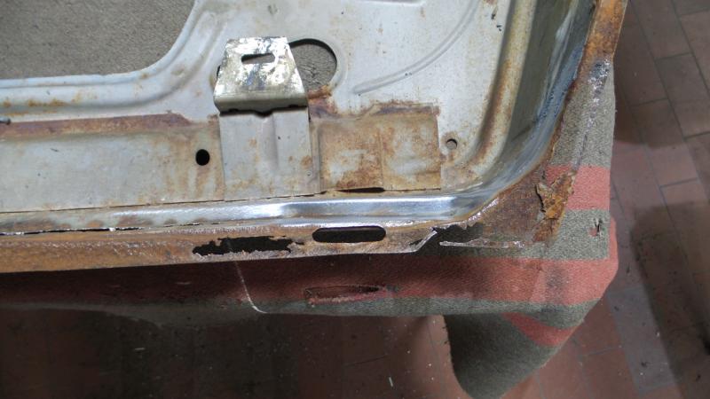

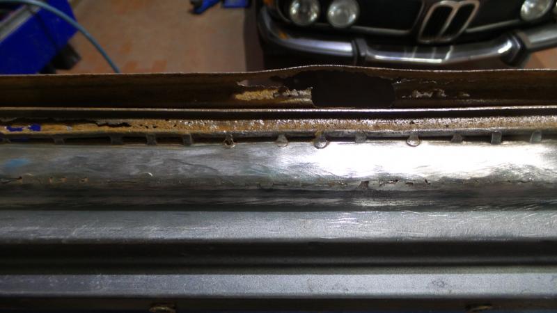

Für das Umbördeln der neuen Kanten hat er ein Spezialrollwerkzeug gehabt. Hier noch ein paar Bilder vom Entfernen der alten Häute.
Über die Qualität bzw. die Passform der W&N Häute habe ich von ihm nichts Negatives gehört und die Spaltmaße hast Du ja gesehen...

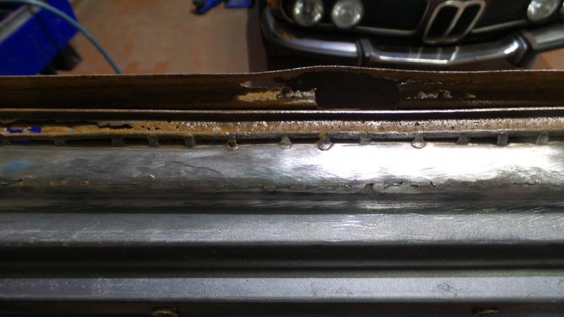

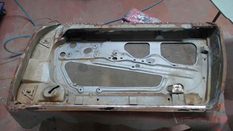

von Waldemar
Anleitung habe ich leider nicht.

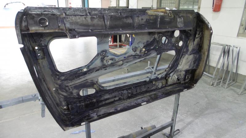

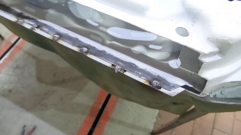

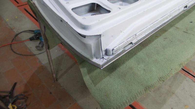

Ich habe zuerst die beiden Seiten neu gemacht und danach den Boden.
Ein paar Bilder hänge ich gerne mit dran.
Waldemar
Re: Außenhaut Tür wechseln
Verfasst: Sa 30. Sep 2017, 10:52
von Waldemar
Boden3
Verfasst: Sa 30. Sep 2017, 10:54
von Waldemar
Boden4
Verfasst: Sa 30. Sep 2017, 11:25
Danke,
sieht schon recht gut aus. Sauber rausgetrennt und eingesetzt.

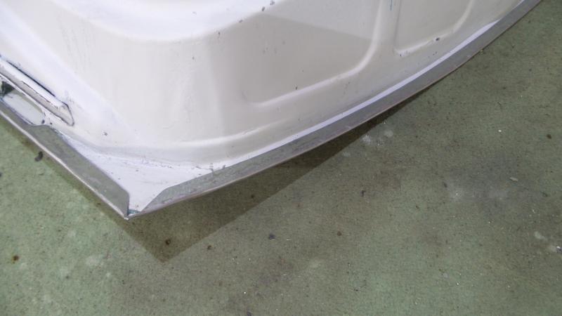

Gibt es Erfahrungen mit neuen Türen aus „aktueller“ Produktion? Also die schwarz KTL beschichteten Türen die man zur Zeit bei bmw bekommt?
Ich hatte mir eigentlich 2 Alu Häute besorgt und ein spezielles pneumatisches Bördelwerkzeug aus den USA für Türhäute, aber nach Abziehen meiner alten Häute ist mir der Zustand zu schlecht. Kanten rundherum Gammel (waren wohl mal im KTL und die Säure vom entrosten ist in den Falzen geblieben!), Schachtleiste&Boden schlecht repariert, nur überlappend gepunktet usw.

aus meiner Erfahrung sind alle Türen gleich in ihren Maßen und der Form des Türausschnitts, ob nun NOS, aktuelle BMW Nachfertigung oder gut erhaltener Rahmen mit aufgezogener W&N-Haut. Letztere passt mm-genau auf den Rahmen, da ist normalerweise kein Spiel drin.
Was Du sicher meinst ist dass die Spaltmaße, besonders in den oberen Bereichen an der A- und der B-Säule, oft nicht mehr passen wenn eine Tür getauscht werden soll.
