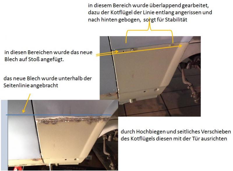

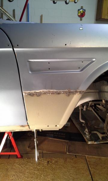

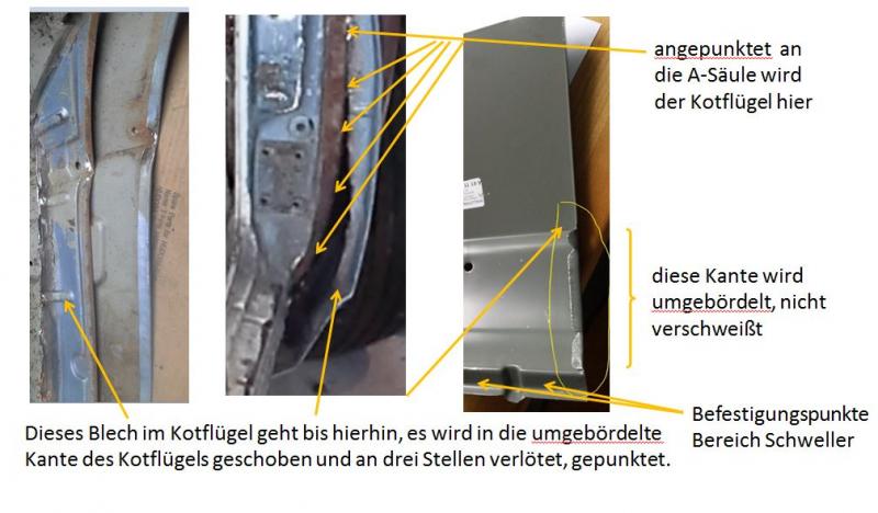

hier zwei Zusammenstellungen:
Anbringung Kotflügel
Kotflügel-Repartur Blech.JPG (53.25 KiB) 4529 mal betrachtet
Die von Dir gezeigte Kante wird nur umgebördelt und nicht angeschweißt.
Kotflügel Reparaturblech anschweißen
Kotflügel-Repartur Blech verschweissen.JPG (54.15 KiB) 4529 mal betrachtet
Das Ausrichten macht schon etwas Arbeit, nicht nur die Spaltmaße zur Tür sondern auch die Wölbung muss passen
