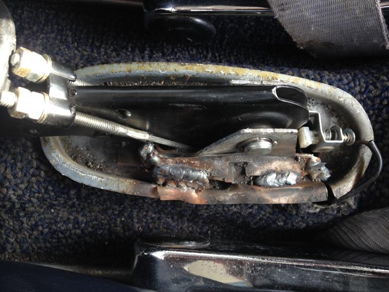

ich bin gerade dabei den Handbremshebel auszubauen, jedoch geht dieser nicht raus weil die unteren Lachen des Bremshebels zu breit sind um aus der Aussparung für den Handbremshebel heraus zu kommen.
Hat jemand einen Tipp, wie ich den ausbauen kann ?
Vielen Dank schon einmal!

Man sieht ja deutlich, dass die Umlenkung vom rechten Handbremsseil verbogen ist... ohne Gewalt wird das nichts werden. Eventuell den Bolzen wieder einstecken damit du ausreichend Hebelwirkung hast.....

Von mir auch noch ein Tipp... Wenn du schon das Schweißgerät in der Hand hattest, hättest du auch gleich den Riss (sichtbar neben dem Handbremsseilzug) zuschweißen können. Irgend wann machts "Knack" und die linke Seite ist abgerissen:-(

Den Riss habe ich übersehen...danke...das Handy sieht mehr als ich..

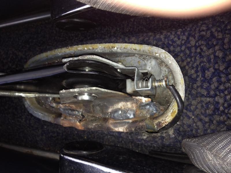

Passt ja wie die Faust aufs Auge - mein Hebel bzw Blech ist ausgerissen! - dort wurde wohl auch schon geschweißt...
Habe mir jetzt mal ein neues 2mm Blech bestellt und muss mir an der Stelle etwas neues bauen...
DIe Schraube und die 2 Kugellager sind eine gute Idee.

So es ging es heute weiter :-) 2mm starkes Blech

geht zu 95% wieder :-)
Minimla Spiel in der Buchse des Handbremshebels.
Bremslicht "B" geht auch wieder ab 1stem Zahn an
