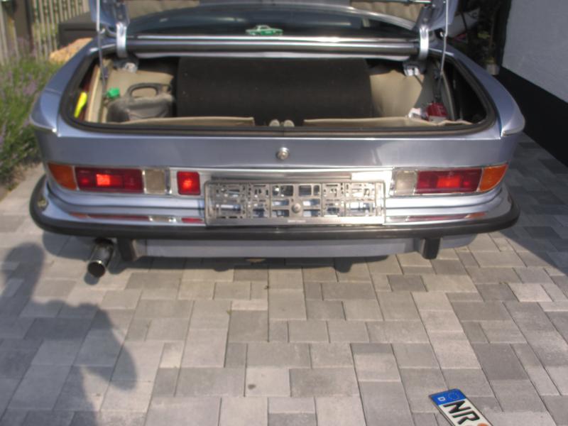

Schönes Archivbild noch ohne H.... damals gab es halt noch super kurze Kennzeichen, damals zu Zeiten des Fulda Y 2000, schwarz, breit, stark :-)
Re: Position Kennzeichen hinten bei NSL? (mittig / aussermit
Verfasst: Mi 21. Jun 2017, 17:42
von Mahr
2014-06-28 09.00.04.jpg (131.64 KiB) 27849 mal betrachtet
Die kurzen Kennzeichen gibt es auch Heute noch, unsere Zulassungsstell ist da sehr gutmütig.
Gruß Franz

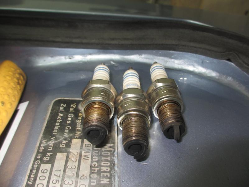

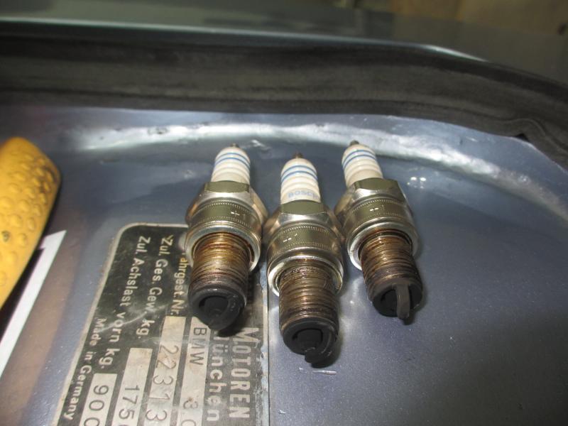

Was ich jetzt gesehen habe ist das die Kerzen 4+5+6 schwarz sind. Sprich dann stimmt doch auch der Vergaser nicht.

Die Kerzen von den ersten 3 Zylindern sind "sauber"

Schwarze Kerzen heisst normal zu viel Sprit / zu wenig Luft

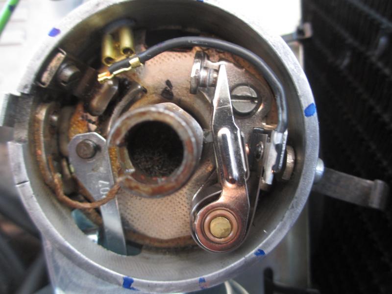

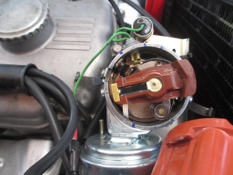

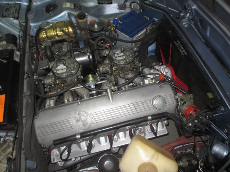

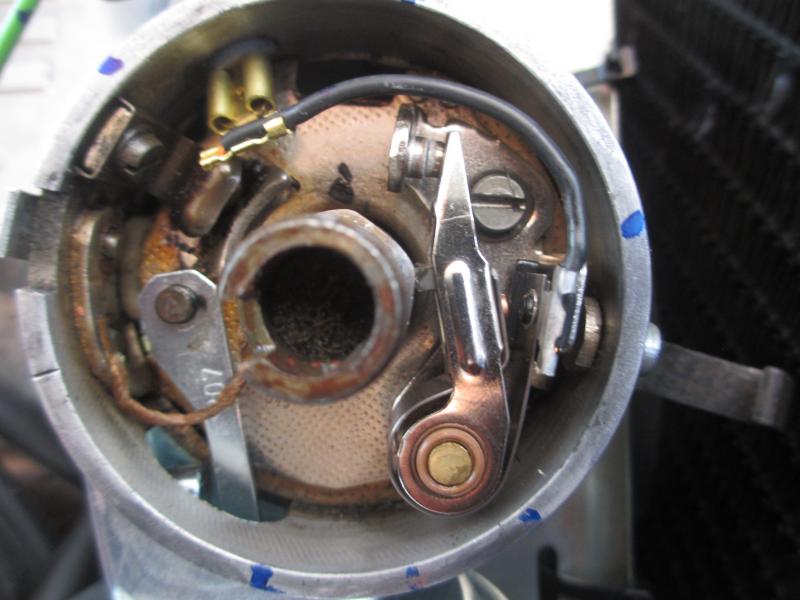

habe jetzt OT am Schwungrad schauloch exakt vor der Gehäusespitze.
Verteiler steht so:
(Unterbrecher "beginnt" zu öffnen meiner Meinung nach - er ist nicht (100%) offen)
Kann der minimale Bereich "einen Zahn" im Verteiler Zahnrad versetzt sein?
Wenn das jetzt doch so ok ist wie auf dem Foto dann bau ich das wieder zusammen und muss herausfinden wie ich dem 2ten Vergaser wohl weniger Kraftstoff geben kann. (habe keinen Motortester / Abgassonde...)
Danke + Gruß Thomas
Verfasst: Do 22. Jun 2017, 21:14
von willies13
mit dem Öffnen des Unterbrechers meine ich, dass der Kontakt gerade abhebt.
Das ist optisch nicht zu sehen.
Es gibt 2 übliche Methoden:
- Verbindung zur Zündspule trennen und mit Ohmmeter gegen Masse prüfen, wenn sich der Kontakt öffnet (Vorzug)
- alternativ Prüflampe oder Spannungsmesser parallel zum Unterbrecher; Zündung an; wenn Spannung kommt,
öffnet der Kontakt. Bitte nicht ewig machen; sonst brennt womöglich die Zündspule durch
Dann dreht man den Motor langsam Richtung OT (Drehrichtung) und schaut, dass der Kontakt bei OT öffnet.
Wenn man drüber ist; zurück und von neuem. > Spiel im Antrieb
Das ist alles recht sensibel; 1 Umdrehung des Verteilers ensprechen 720Grad am Motor und die Zündverstellung ist wohl < 20Grad.
Du findest im web wahrscheinlich noch bessere Anleitungen für Oldtimer wie meine dürren Worte.
Würde darauf achten, nicht noch weiteres zu verändern. Sonst wird die Suche noch komplexer.
Viel Erfolg.

Ansonsten habe ich bei 1000 in etwa OT; die Kugel bei 1700 gesichtet.
U-Kontakt ist bei OT kurz vor öffnen bzw. fängt an zu öffnen.

Was mir noch Bauchweh macht sind die 3 schwarzen Kerzen - hier muss ich mal in ne Werkstatt die Ausrüstung hat und die/den vergaser überrpüfen/einstellen lassen.

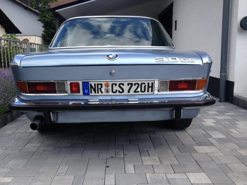

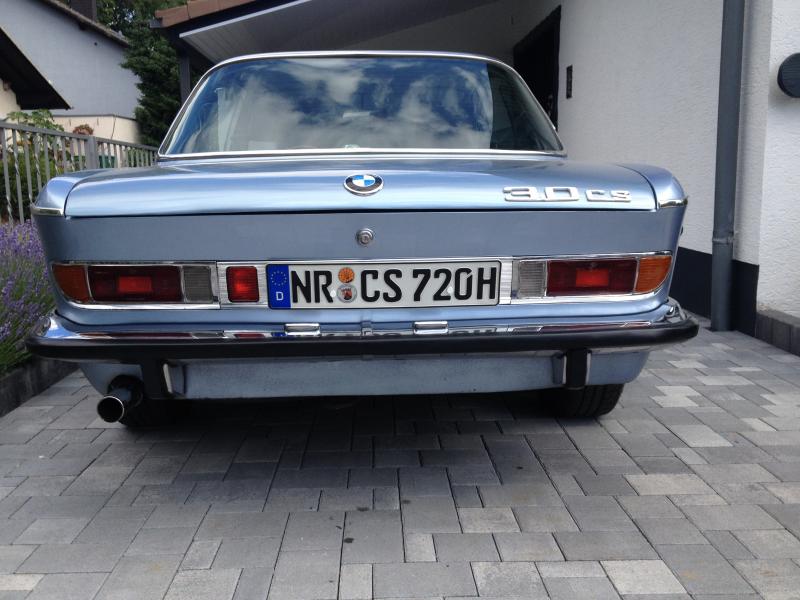

ich hab die Grad nicht gemessen Willy aber vom Gefühl/Bewegung tendiere ich dazu das ich noch mehr Spiel habe. Ich geh das im Herbst an.
Anbei jetzt die Fotos von den Kennzeichen. Ich denke das passt so. Alles "gummigelagert" - sollte so ok sein.
Verfasst: So 25. Jun 2017, 09:19
Hallo Tommy
Genau so gefällt mir die Montage hinten auch am besten. Mit den Abdeckkappen hast du ja auch voll ins "weiße" getroffen. Von mir bekommst du dafür 100 Punkte:-)
