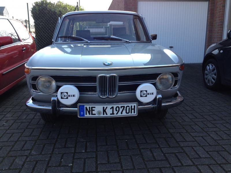

Hallo Markus,
ich habe das Problem genau umgekehrt.
Habe ein 1970er VFL Modell mit schwarzer Niere obwohl eigentlich die Chromniere richtig wäre.
Wir können ja eine Nierentransplantation machen und tauschen :-)

von Knippivorst
Wobei alle E9 Chromnieren 5 Stäbe haben, richtig?
Beim Typ 120 hat die Chromniere nämlich 6 Stäbe während beim 02 und der neuen Klasse die Chromniere nur 4 Stäbe hat.
