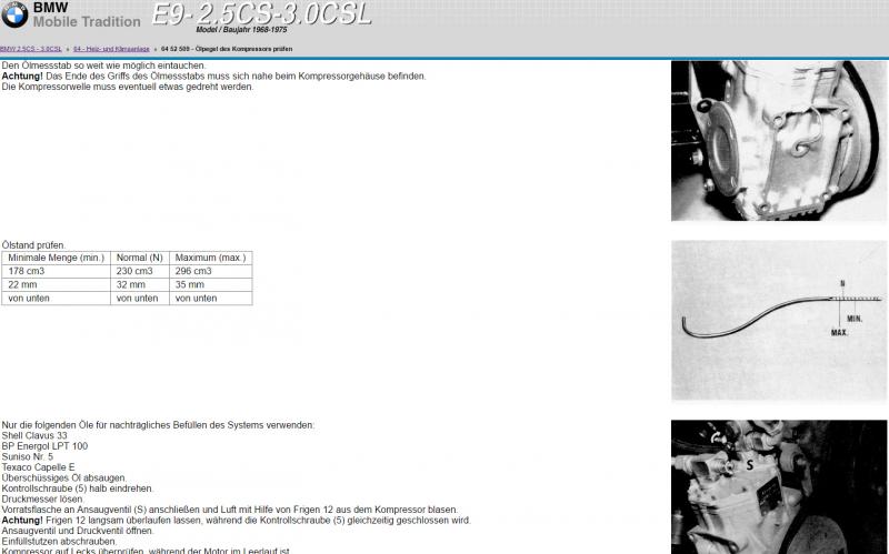

hab dazu infos in der Rep-Anleitung gefunden:
Re: Öl für York-Klimakompressor?
Verfasst: So 22. Jan 2017, 20:36
von Tommy75
trotzdem: die angegebenen Artikel / Öle finde ich so nicht mehr - welches kann man heute anstelle nehmen? Danke

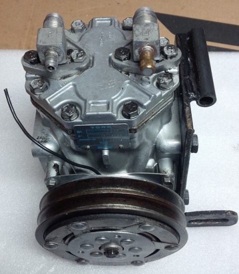

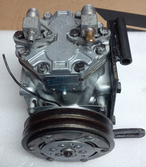

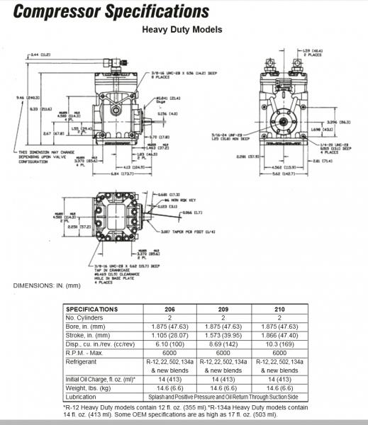

Hallo, noch eine Frage zur Öl/Ölmenge:
Meine Pumpe nennt sich F206R von 03/76.
lt. Spec und dimensionen müsste es diese sein: bin mir aber nicht sicher
- wie prüfe ich den Ölstand bzw wie lasse ich das Öl ab? Habe gesehen das die Pumpe eine Schraube seitlich auf jeder seite hat). schraube ich beide auf und lege die Pumpe auf die seite so dass sie leerläuft? Dann eine zu und Menge x einfüllen?
- welche Menge 413ml? -> Spec: ich habe leider den Messstab nicht - wenn ich die genaue menge wüsste benötige ich den ja nicht unbedingt... lt. BMW Unterlage ~300ml -> andere Pumpe?
- und: welches Öl?
Danke!
Verfasst: Fr 27. Jan 2017, 17:59
von Tommy75

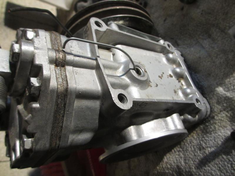

die Pumpe:

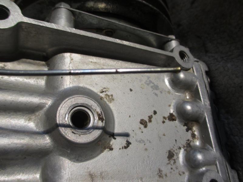

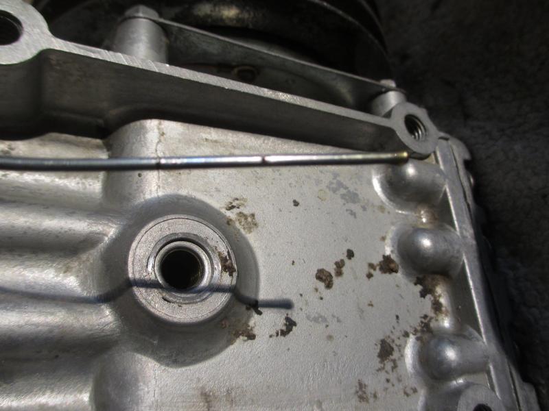

Verfasst: Fr 27. Jan 2017, 18:26
von Tommy75

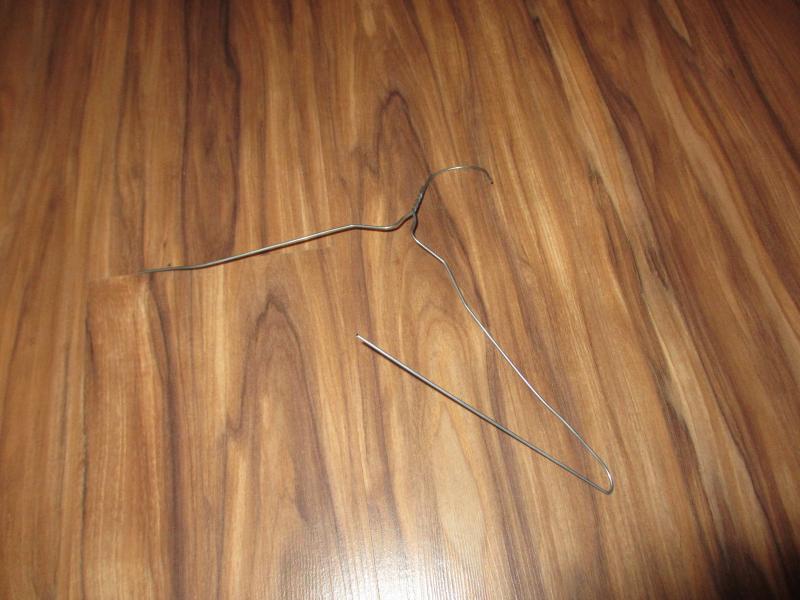

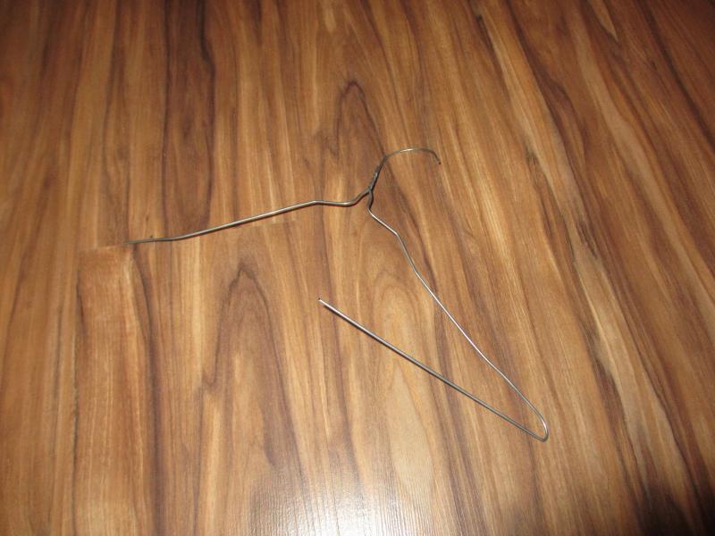

Blitzidee:
Bügeldraht / Kleiderbügel,
Kerbe 22mm / 35mm Max drauf -> messen:
zu wenig drin
Sofern die Angaben für die Pumpe sind würde ich ca. 300ml , nach entleeren, einfüllen - vlt. 320ml sofern keine eindeutige Zuordnung möglich wäre...

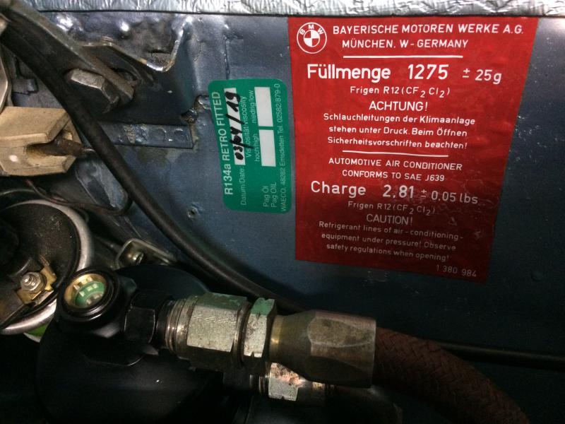

wäre das z.b. das richtige Öl für den Kompressor zur Vorbereitung auf R134a?
https://www.ebay.de/itm/250ml-LIQUI-MOL ... .l4275.c10
Verfasst: Sa 6. Apr 2019, 06:16
von Tommy75
so die Anlage läuft nun auf R134a mit dem PAO ÖL BEHR HELLA SERVICE 8FX 351 214-201
https://www.amazon.de/gp/product/B003E5 ... UTF8&psc=1
Wurde abgedrückt und neu befüllt (inkl. Kontastmittel falls mal was ist)
Mächtig kalt; bei ner Knieverletzung benötigt man kein Eis-Spray mehr - einfach reinsetzen und vor die Luftaustritte halten :-)
tausche jetzt noch die Magnetkupplung/Lager da dieses recht rauh (im freilauf) mitläuft...
