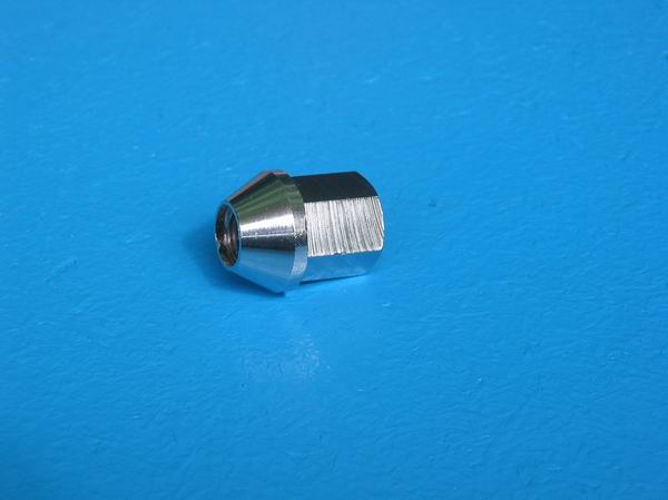

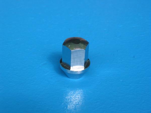

im ETK auf der Felgentafel des CSL, findet sich, wie ich finde die schönste Radmutter aus verchromten Vollmetall
6,-€ / Stück - 36 11 1 108 947
(BMW Version, hier platzt auch nix ab)
