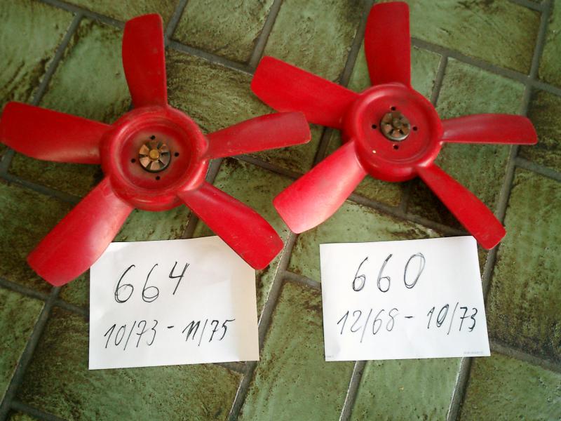

Hallo, vlt. wisst ihr das alles - aber bei der Suche nach einer neuen Lüfterkupplung (Reibekupplung) bin ich darauf gestoßen das mein Wagen einen falschen Lüfter verbaut hatte: "664" (ab 10/73) anstelle "660" (bis 10/73) ggf. macht die Position/Neigung der Flügel schon einiges beim Thema Kühlung aus... Gruß Thomas

Hallo Tommy
Der Unterschied ist, ob die Servolenkungspumpe von der Wasserpumpe oder von der Kurbelwelle angetrieben wird. Dementsprechend muss der Lüfterflügel eine andere Einpresstiefe haben, sonst würde er an der Riemenscheibe anstoßen.

ahsoooo - da ich klima habe ist das wieder alles speziell. Ich schaue mal nach wie mein riementrieb sein soll/wird. Danke + Gruß Thomas

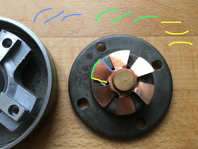

Hallo, ist jemand in der Lage mir ein Detail-Foto einer (top) Kpl zu schicken damit ich sehen kann wie genau die Position der kleinen Flügel sein soll? Danke! Gruß Thomas

so?

fast :-)
Wenn ich noch einen Wunsch äussern dürfte wäre ein Foto seitlich (quasi in höhe der Flügel) hilfreich damit man sieht wie die Position / Biegung von z.b. 2 Flügeln gehört.
Besten Dank für den Aufwand!

Da muss ich leider passen, da die Bilder auch nur aus meinem Archiv sind.
Allerdings kann man das doch auf dem Bild sehen.
Im Uhrzeigersinn stehen die Flügel nach oben und gegen den Uhrzeigersinn nach unten. Und so bei jedem Flügel.

hallo,
die Frage ist wie sie zu stehen haben - meine 3d-Wahrnehmung lässt das zumindest nicht zu eine evtl. Biegung zu erkennen...
für mich ist es wichtig zu wissen wie die Flügel "im Raum" zu stehen haben da dadurch erst die Luft optimal zugeführt wird (meine Kupplung greift zu spät obwohl der Reibbelag noch gut ist & ich beim Zusammenbau unglücklicherweise irgendwie die Flügel in der Position verändert hatte)

Tommy75 hat geschrieben: die Frage ist wie sie zu stehen haben - meine 3d-Wahrnehmung lässt das zumindest nicht zu eine evtl. Biegung zu erkennen...
für mich ist es wichtig zu wissen wie die Flügel "im Raum" zu stehen haben da dadurch erst die Luft optimal zugeführt wird attachment=0]BMW_LuefterFluegel.jpg[/attachment]
Hallo Tommy
Die kleinen Flügel der Reibekupplung stehen genau so, wie die großen Flügel deines Lüfterrades.
Dein gelber Strich liegt also direkt am Lüfterflügel an. Die Ecke grün/blauer Strich steht am weitesten vom Lüfterflügel entfernt.

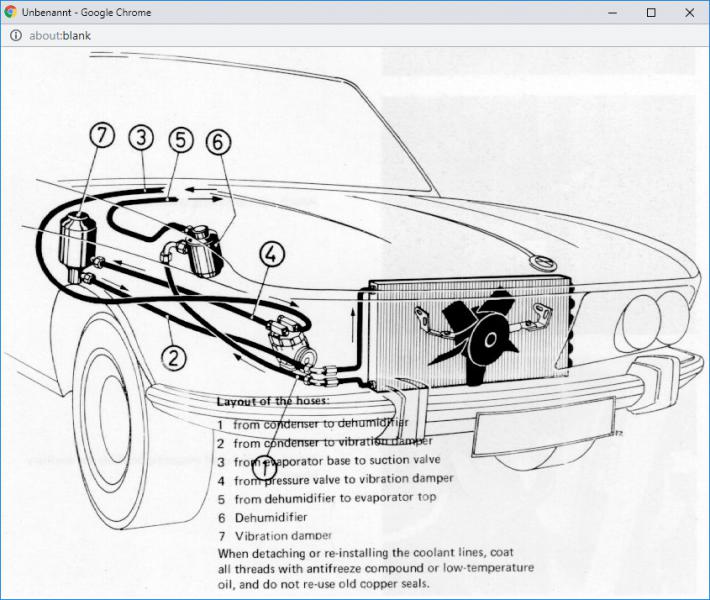

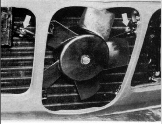

Ich habe eine Klimaanlage verbaut - da wird die Installation eines zus. Elektrolüfters schier unmöglich da vor dem Kühler (vo. vorne betrachtet) schon ein Lüfter verbaut ist. Ich "nehme an" das dieser zur Klimaanlage gehört - 100% weis ich es nicht da der Wagen ursprünglich 72 mit einem Automatikgetriebe ausgestattet war. (Habe bislang aber auch keinen Zusatzschalter entdeckt mit dem man den Lüfter starten könnte)
Die Klimaanlage war bis auf ein paar Minuten, als ich den Wagen damals übernommen habe, aus da mir der Kompressor defekt gegangen ist...
@Gerhard, Ich habe einen breiten Kühler installiert... würde dann ca. mitte Mai auch ein komplett-Set Visco mit Kühler schmal abnehmen (und meinen Kühler dann anbieten da erst knapp 1,5 Jahre alt ist)

Wenn bei dir schon ein Zusatzlüfter montiert ist, kannst du den doch über einen Fühler im Thermostatgehäuse, oder auch an einigen Kühlern, ansteuern. Da muss man auch nicht ständig auf die Anzeige gucken.

kann ich hwschl nicht da der Zusatzlüfter in Verbindung mit der Klimaanlage benötigt wird: http://e9-driven.com/Public/Library/BMW ... l#refertoc

Ist das nicht der gleiche Lüfter wie ein von der Kühlwassertemperatuer gesteuerter Zusatzlüfter ?

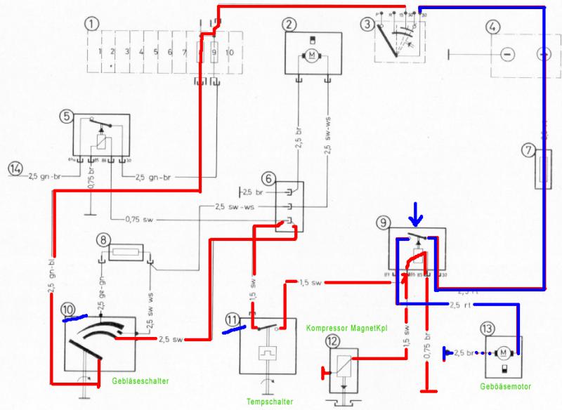

"vermute" ja - allerdings ist der installierte Lüfter bei mir für den Anwendungsfall Klima-anlage verdrahtet. Das müsste ich ändern bzw. um einen 2ten Schalter & Relais erweitern damit man den Lüfter auch bei Klima aus aktivieren könnte.
in dem original-plan soll der Lüfter angehen sobald man den Temperaturschalter aktiviert (verdreht) und der Gebläse schalter aktiv ist: (Stromfluss rot bis Nr.9 Relais zieht (gleichzeitig greift die Magnetkpl -> Kompressor aktiv -> parallel dazu fließt Strom zum Lüfter (blau) da 9 schließt.

Hallo, der elektro Zusatzlüfter arbeitet wieder - der Fehler war ein Massenproblem Karosserie -> Schraube an Relais. Gruß Thomas
