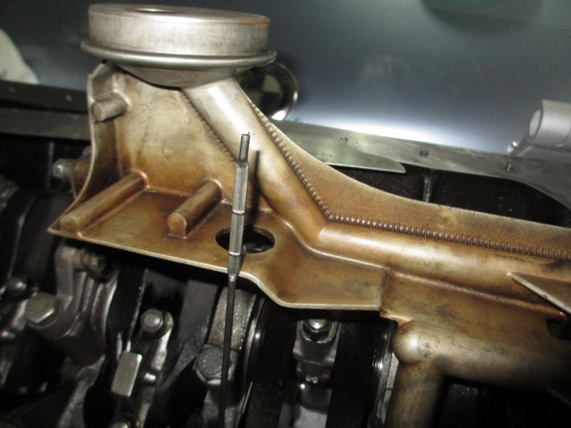

wie muss ich die Position von dem Rohr verstehen? 20mm Abstand?
Muss der Stab durch das Loch der Ölpumpe gehen?
Und: ab wieviel mm kommt der rohr knick ab Kurbelghäuse? Oder lieber nach einfüllen der Ölmenge x ltr. die Position definieren?
Muss das Rohr bis zur kleinen Kante ins KW Gehäuse getrieben werden?
Habe noch ein neues Führungsrohr bestellt... Eine korrekte Position des Rohrs ist ja wichtig bzgl. richtiger Ölstandsfüllmenge.

Da wo das Loch in der Ölpumpe ist sitzt ein Trichterförmiges Gummi dient der Ölmesstab als Führung der da reinkommt. Hab leider kein Foto zur Hand.

Hallo Herr Schumacher - bin sicher das ich einen solchen trichterförmigen Gummi nicht habe. Aber schonmal gut zu wissen das ein solcher dahin soll und das demnach der Messstab so ziemlich durch die Mitte der Bohrung muss. Ich warte jetzt auf das neue Rohr und dann schaue ich mal ob ich zumindest die Position erwische... Danke

ist das Führungsrohr nur in den Motorblock eingesteckt und oben mit dem Halter verschraubt, oder wird es im Motorblock eingeklebt?
