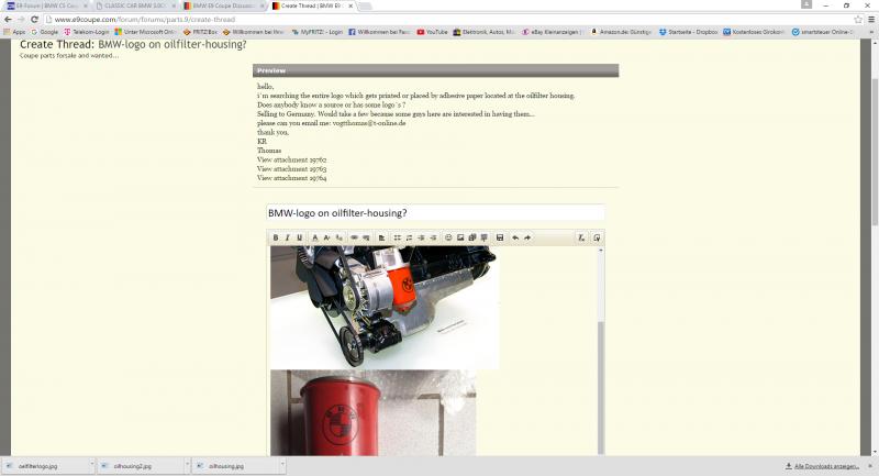

Hallo, gibt es solch einen Aufkleber der Hitzefest ist?
War dieses Logo 1972 angebracht oder nachträglich zu Austellungszwecken?
Danke+Gruß Thomas

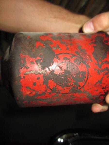

Halloi Tommy

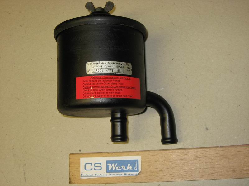

Das BMW Logo war auf allen Ölfiltergehäusen serienmäßig drauf. Auf der Rückseite war auch noch immer der Purulator-Aufkleber. In den USA hat die mal einer nachgefertigt, hab damals auch einen Satz für mich bestellt, würde mal sagen perfekte Arbeit! Hab allerdings keine Kontaktdaten mehr, vielleicht findet die einer der gut Englisch kann im USA Forum?
Ich würde auch noch mal 2 Sätze nehmen, und man könnte eine Sammelbestellung machen?
PS: Die Bilder zeigen ein originales neues Ölfiltergehäuse Vorder und Rückseite.

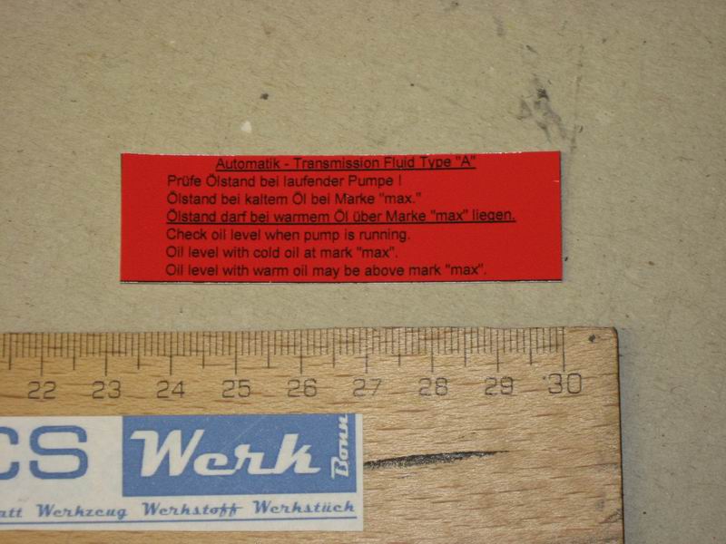

Du brauchst dein altes Gehäuse nicht zu schicken, habe noch die beiden Aufkleber als Neuteil, von dem Anbieter aus den USA. Dein altes Gehäuse ist ja nicht wirklich in gutem Zustand:-(
Bestimmt hab ich auch noch ein neues Gehäuse irgend wo, ich mach das dann mit Ingo per Email aus.

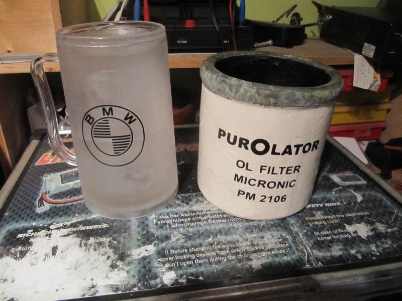

So,
habe dann heute Abend mal ein paar Tests gemacht.
Maskierfolie funktioniert zwar, ist aber ekelig zum Entgittern. Das ganze dann noch mit Transferfolie versehen und im blödesten Fall bekommt man die Folie nicht vernünftig wieder vom Träger, so dass alles für die Katz ist, macht das ziemlich ungeeignet in meinen Augen. Man könnte es stattdessen mit normaler Folie probieren. Die bekommt man aber, wenn's blöd läuft nach dem lackieren nur sehr widerwillig wieder entfernt, inkl. möglicher Kleberückstände.
Für mich einzig möglich die Schriftzüge und das Logo als direkten Aufkleber herzustellen. Ist auch nicht ganz easy, geht aber mit ein wenig Geduld.
ich werde mir noch ein paar neue Messer besorgen, was es vielleicht etwas leichter macht.
Mal einen Blumentopf neu beschriftet, Länge von "Purolator" ist hier 90mm, Höhe der Buchstaben hier 9mm. Aus dem "Olfilter" soltte natürlich noch ein "Ölfilter" werden. Die dämlichen Punkte lösen sich beim Schneiden aber vom Träger und suchen das Weite. Bekomme ich aber manuell schon noch dazu gefummelt, denke ich.
Das Logo nebenan auf dem Becher hat 50mm.
Das stellt schon ziemlich die untere Grenze dar, eventuell ginge es aber noch etwas kleiner. Wenn mal jemand kurzfristig an einem originalen Gehäuse diese Maße abnehmen könnte, würde ich das noch entsprechend anpassen.
bmw ölfilter.jpg (71.88 KiB) 843749 mal betrachtet
Weil's echt ganz schön lang dauert, müßte ich mit meiner Preisschätzung etwas nach oben korrigieren. 13,- / Satz halte ich aber immer noch für tragbar.
Um den Schriftzug mit der Wassertransferfolie kümmere ich mich dann kommende Woche auch noch. Die gehören dann natürlich auch zu einem Aufklebersatz.

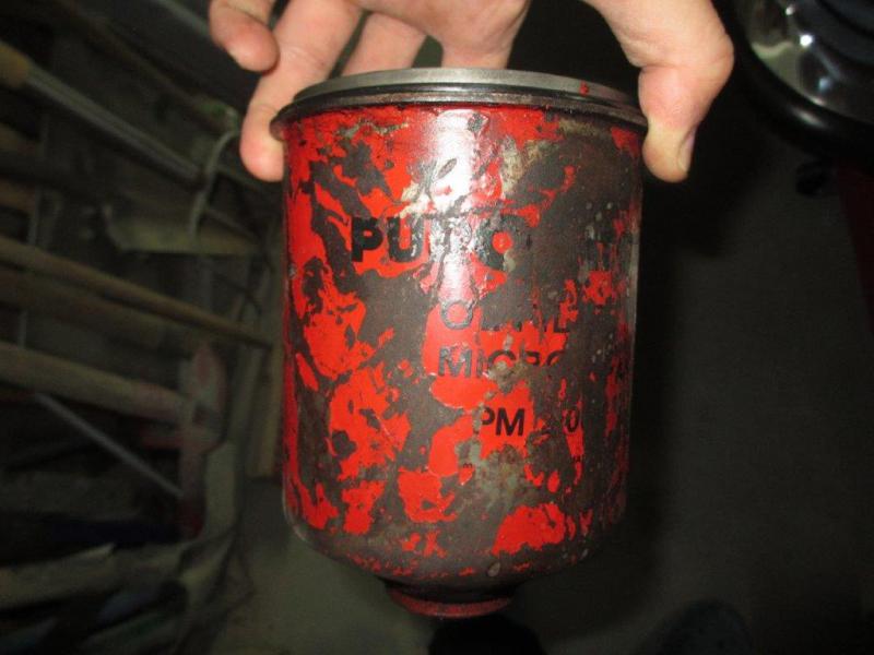

Verfasst: Sa 20. Aug 2016, 14:44
von Tommy75
Anbei ein paar Maße:
BMW LOGO Aussen:47mm, innen29mm; Buchstabe 8mm breit knapp 7mm hoch
Purolator Buchstabe: 9mm breit; 11mm hoch; "O" in der Mitte 13mm
(gekrümmte) Länge Purolator: 98mm
(gekrümmte) Länge Ölfilter: 52mm
Rest "Micro"... 7mm x 7mm
Made in germany kann ich nicht mehr messen da kaum vorhanden

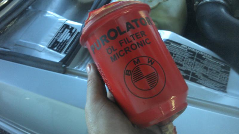

Verfasst: Fr 26. Aug 2016, 08:26
von Ingo
der Praxistest ist (wie eigentlich erwartet) positiv verlaufen. Dies ist allerdings nur zuverlässig gegeben, wenn man das Filtergehäuse nach dem Aufbringen der Aufkleber mit 2K - Klarlack versiegelt.
Möglicherweise ginge das auch ohne diese Schutzschicht. Ich habe dies aber nicht getestet, werde das auch nicht tun und kann es somit auch nicht empfehlen. Praxistest in dieser Form bitte auf eigenes Risiko.
Aufklebersätze sind nun verfügbar und können über Christoph bezogen werden. Ist recht simpel aufzukleben, einzig das Schiebeklebeteil mit dem Schriftzug "Made in Germay" erfordert etwas Sorgfalt, da der recht schnell ruiniert ist, wenn man nicht weiß, wie man so etwas am sichersten an seine vorgesehene Position bringt (zur Sicherheit liegen jedem Satz dann 2 dieser Schriftzüge bei). Jedem Aufklebersatz wird aber auch noch eine Anleitung beigefügt.

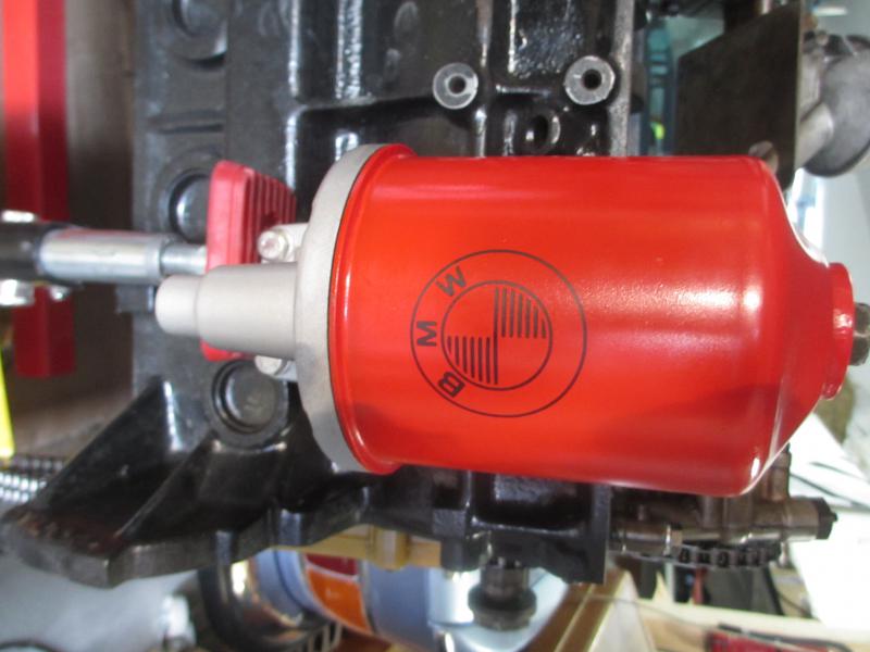

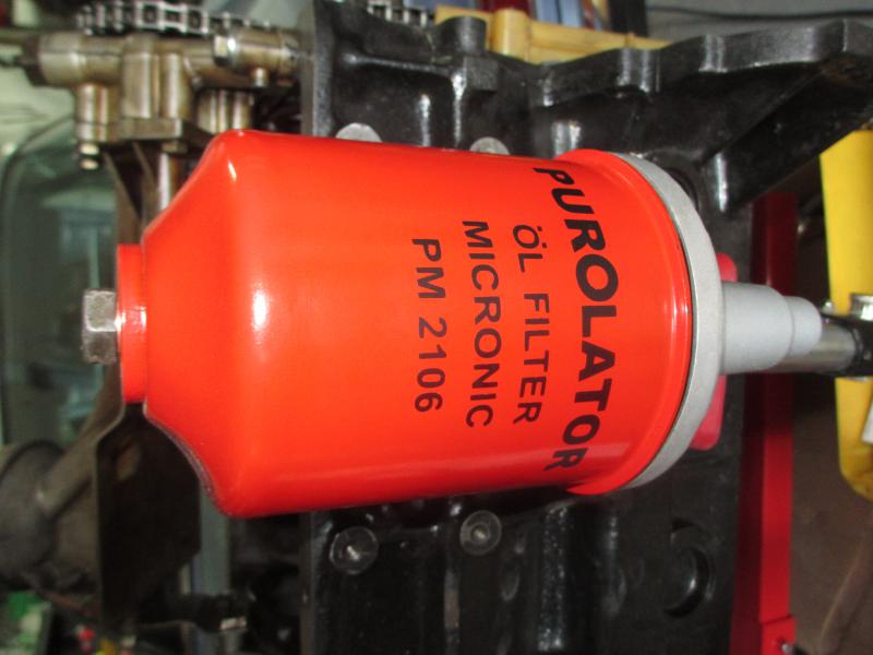

Hier noch ein paar Bilder meines Testobjekts. Bitte nicht wundern, dass hier die Filtertypbezeichnung fehlt. Ist ein späteres Gehäuse, bei dem ein anderer Filter zum Einsatz kommt, deshalb habe ich das mal weggelassen ....
Fortsetzung folgt

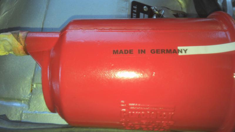

Verfasst: Di 30. Aug 2016, 23:06
von Tommy75

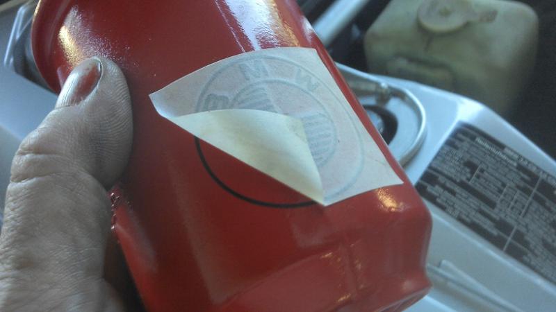

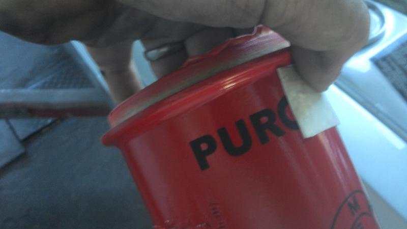

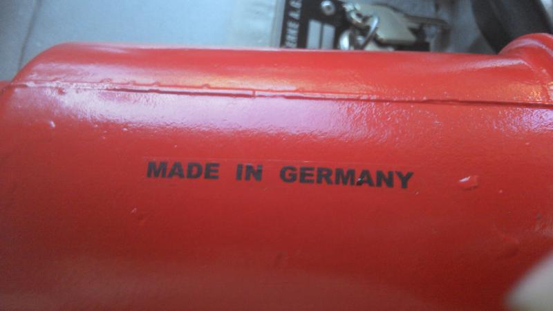

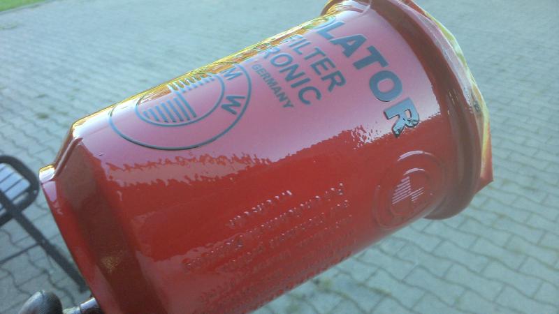

Anbei 2 Fotos von den Aufklebern von Ingo (noch nicht versiegelt)
Muss man den "Made in Germany"-Aufkleber nass machen? Habe den eben auf die Schnelle nicht von dem Papier lösen können...
Re: BMW Logo-Aufkleber Ölfiltergehäuse
Verfasst: Mi 31. Aug 2016, 08:16
von Ingo
Ja, sind Wassertransferteile (decals). Die lösen sich nach ca. 30 Sek in Wasser vom Trägerpapier und man kann sie dort hin schieben wo man sie haben möchte. Kennt man z.B. von den Revellbausätzen
Sry Thomas, Du bist der einzige, der keine Anleitung von mir bekommen hat. (in der Zawischenzeit nachgeholt ... :-))
Ingo
PS: Das zwischenzeitliche Ergebnis schaut aber schon sehr schön aus

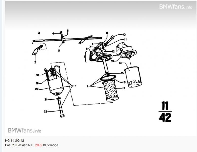

Verfasst: So 14. Jan 2018, 20:36
von TomHom
Hallo miteinander,
bin auf der Suche auf die Seite der 02er-Fans gestoßen, http://forum.bmw-02-club.de/board_entry.php?id=90561
Sehr interessant! Demnach kann die Farbe für das Filtergehäuse wohl Blutorange RAL 2002 sein.
Ölfiltergehäuse Farbe Blutorange RAL 2002.JPG (36.1 KiB) 841179 mal betrachtet
Ist allerdings nur die Einschätzung des Autors, wenn jemand genaue Infos hat bitte melden.
