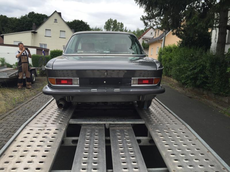

Ich habe zur Zeit noch keine NSL, müsste also die Blende mit NSL links kaufen und wie bei Dir, Willy, das Nummernschild nach rechts versetzen.
008 (2).JPG (77.86 KiB) 10586 mal betrachtet
Mein Nummernschild hat 9 Ziffern (NE-CS 2800 H), es wäre also auch mit Engschrift nicht mittig.
Die Idee wäre jetzt, den linken Rückfahrscheinwerfer mit einem roten Glas zu versehen und als NSL anzuschließen.
Ich hätte dann links NSL und rechts nach wie vor Rückfahrlampe.
Die Fragen sind, was sagt der TÜV und passt das originale NSL Glas auch in den linken Rückfahrscheinwerfer.
