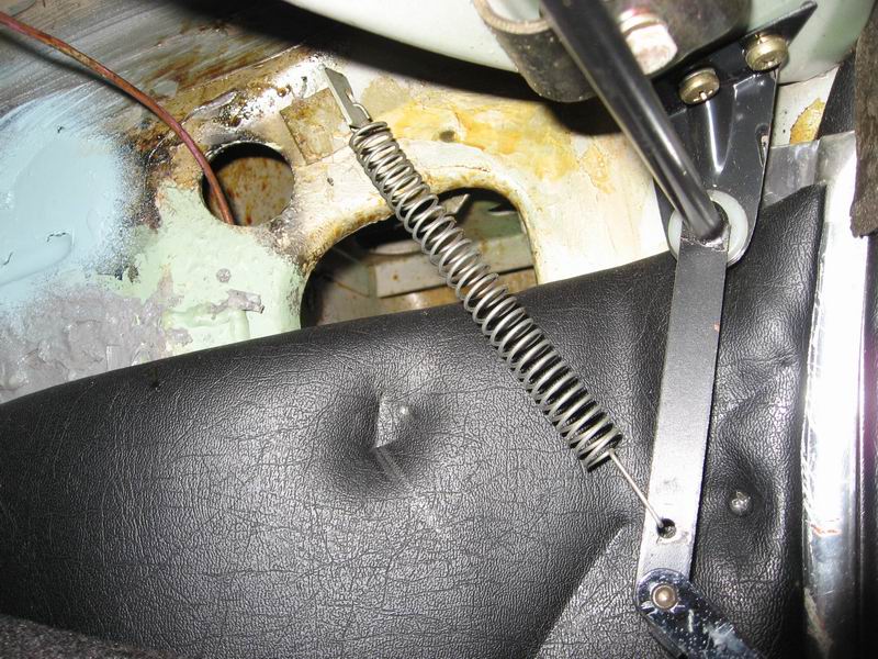

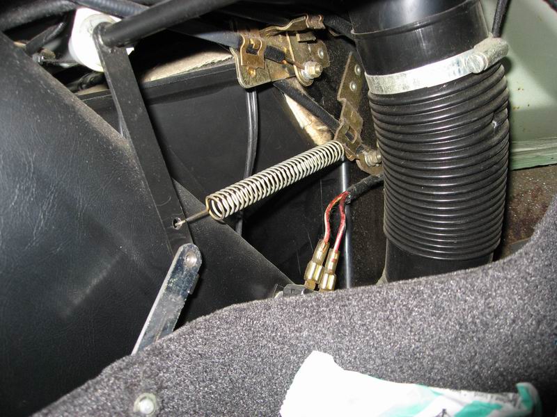

Hallo Leute,
ich habe eine Bitte an Euch. Und zwar bitte ich um eine Info, wie bzw. wo die Feder Nr. 19 für das Handschuhfach eingebaut wird. Ich habe leider keine Bohrung bzw. Halterung weder auf der Welle noch am Blech des Armaturenbrettes finden können.
Wäre super wenn mir diesbezüglich jemand Bilder bzw. eine Skizze zukommen lassen könnte.
Viele Grüße und herzlichen Dank
E9 Fan

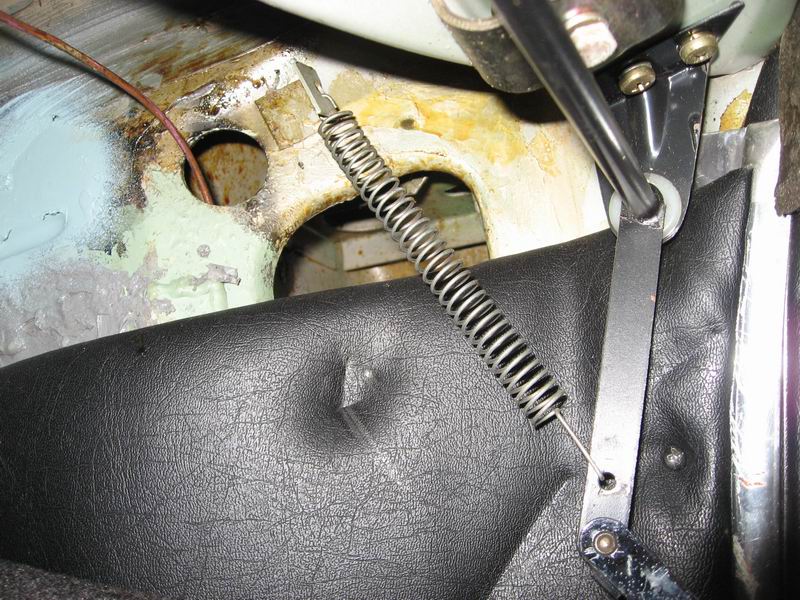

Voila'
es sind 2 Federn,
jeweils in den Bohrungen der Scharniere
und links an einem eingenieteten Blech an der Lüftung,
und rechts an einer "Blechnase"
Feder Links
Feder Links

Feder rechts
Feder rechts
Kopieren von IMG_0672.JPG (139.93 KiB) 20087 mal betrachtet
Re: Feder für Handschuhfach
Verfasst: Do 28. Jul 2016, 15:10
von E9 Fan
vielen vielen Dank für die Info, ich werde mich gleich an die Arbeit machen.
