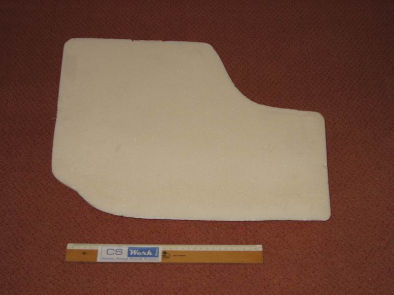

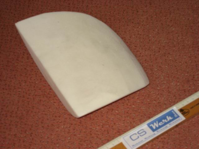

Ich habe im 2.5er,
bei einteiligem Teppich:
links einen kleinen Schaumkeil, rechts einen großen Schaumkeil.
Darüber liegt noch eine "Bitume / Pappe mit Schaum rücken", zur "Überbrückung"
das ist so ein Dickschicht Material und schon recht schwer.
Von den Schaumkeilen habe ich noch Repros, bei Interesse Mail:
(L. = 40,-€ / R. = 70,-€)
Teil 30-2 BMW E9 Schaumkeil_L.JPG (39.85 KiB) 5322 mal betrachtet
Teil 31-1 BMW E9 Schaumkeil_R.JPG (50.24 KiB) 5322 mal betrachtet

Beiträge: 896
Re: 2,5 CS Fußraum Fahrerseite
peterneuner hat geschrieben:danke Gerhard,danke Christoph, mein 2,5er ist von 5.75,
es ergeben sich folgende Fragen:
1) Gerhard spricht von Karton.Was meinst du damit ?Wo soll der sitzen ? Warum hat die Pedalerie verschiedene Halter an denen mal Abdeckungen dran waren ?
Ich denke Gerhard meinte diese "Dickschicht-Matten", die ich obern auch erwähnte....
peterneuner hat geschrieben: 2) Christoph spricht von links und rechts.Meinst du Fahrer/Beifahrerseite oder Links/rechts an Fahrerseite ?
Gruß von Peter
Genau:
Fahrer/Beifahrerseite da gibt es jeweil einen Schaumblock (Bilder oben) und drüber liegen diese "Dickschicht-Matten"
---> nicht zu verwechseln mit den Bitumen Matten, die direkt auf dem Blech liegen
(also Blech, Lack, Bitumen, Schaumkeil, Pappe (Dickschicht), Teppich, Fusmatte) :-))
