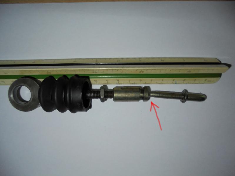

zunächst möchte ich betonen, dass ich mit W&N (Walloth & Nesch) als Ersatzteillieferant ((fast) immer gute Erfahrungen gemacht habe. Allerdings gibt es eine Ausnahme. Vor ca. 3 Jahren habe ich einen neuen Kupplungsgeberzylinder von W&N eingebaut. Dieser ist deutlich preisgünstiger als das Original-Ersatzteil von BMW (Hersteller ATE). Leider hat das W&N-Ersatzteil eine eingebaute Schwachstelle: An der Verjüngung der Kolbenstange ist beim W&N-Ersatzteil das dünnere Teil angeschweisst bzw. hartgelötet. Die Folge ist, dass sich die W&N-Kolbenstange im Laufe der Zeit verbiegen kann (siehe Foto). Im Gegensatz dazu ist das ATE-Ersatzteil aus einem Stück gedreht und daher stabiler.
Im Fahrbetrieb macht sich eine verbogene Kolbenstange dadurch bemerkbar, dass man das Kupplungspedal zwar noch problemlos durchtreten kann, das dosierte "kommen lassen" der Kupplung ist aber nicht mehr ohne Widerstand möglich. Daher besser das etwas teurere Ersatzteil nehmen!
