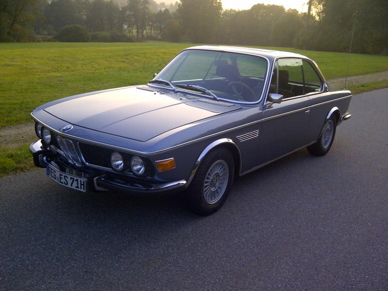

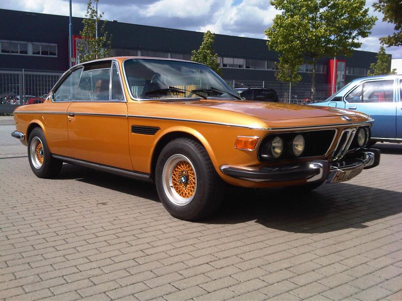

so sehen beispielsweise 205er aus.
Jürgen
Re: Reifenwahl 205/70R14
Verfasst: Di 24. Nov 2015, 23:24
von Gloser
das sind 195er
Glose
