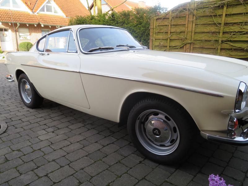

Fasziniert vom italienischen Design der 60er Jahre folgte dann ein Auto, welches zwar die typischen Züge eines italienischen Sportwagens trug, aber ein Volvo war: der P1800S!
Volvo P1800S
Volvo P1800S
Ähnlich dem E9 hatte auch der P1800 seine typischen Rostnester, den Nimbus `Schwedenstahl´ bekamen wohl erst spätere Modelle!
So wie er jetzt dasteht hat die Restauration 15 Jahre (mit Unterbrechungen) gebraucht, die Doku hierzu füllt einen dicken Ordner.

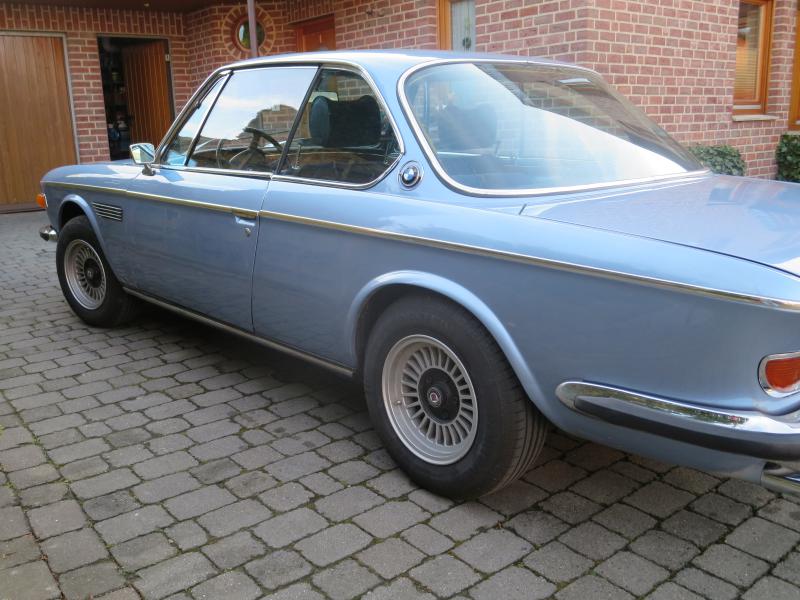

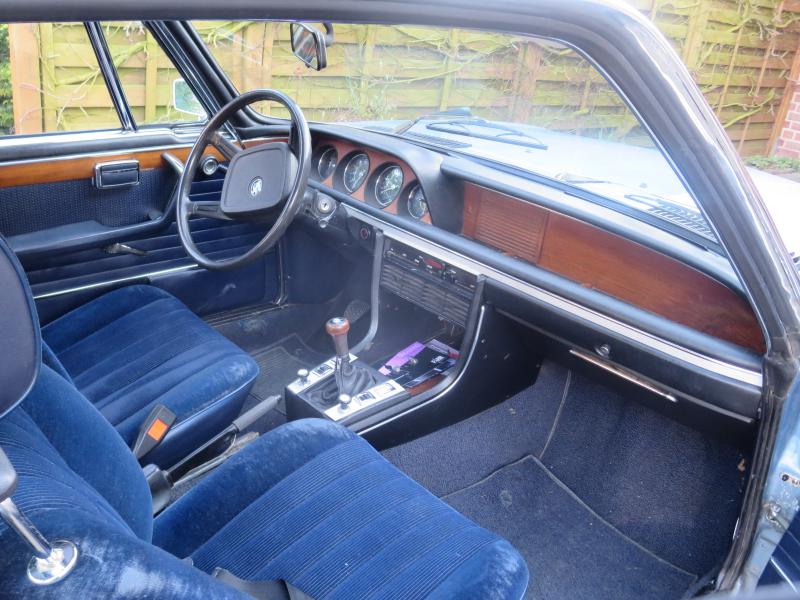

und hier ein paar Fotos, kann wohl nur drei auf einmal hochladen!
E9 Bild1
E9 Bild1
E9 Bild2
E9 Bild2
E9 Bild3
E9 Bild3

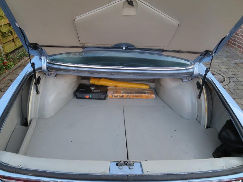

Re: Spät kommt er, doch er kommt...
Verfasst: So 15. Nov 2015, 22:15
von TomHom
E9 Bild6
E9 Bild6
E9 Bild5
E9 Bild5
E9 Bild4
E9 Bild4

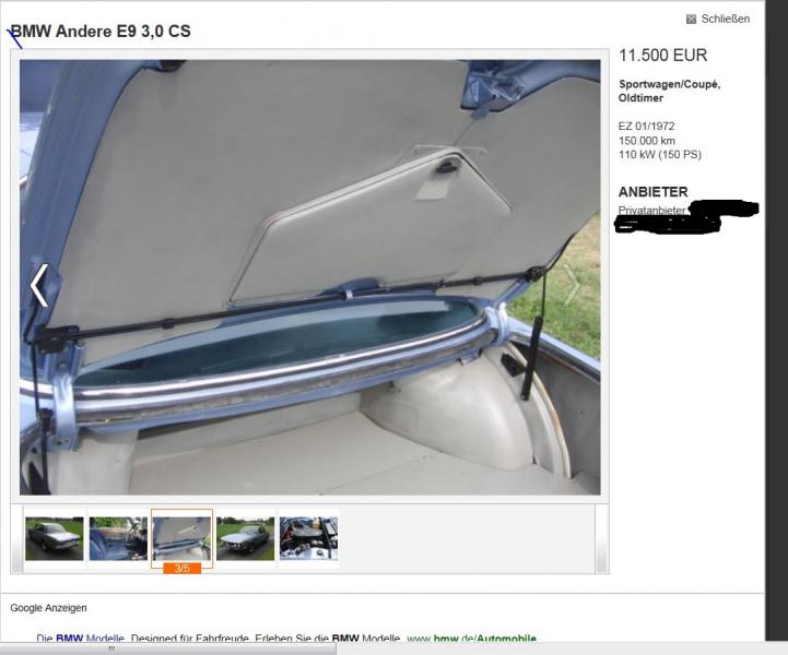

Verfasst: So 15. Nov 2015, 22:28
von TomHom
kleine Anzeige
kleine Anzeige
bmw 3.0 cs Anzeige.jpg (46.91 KiB) 28216 mal betrachtet
...zufällig gesehen!

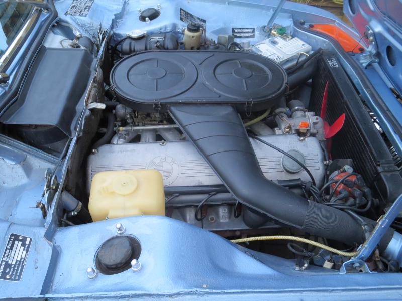

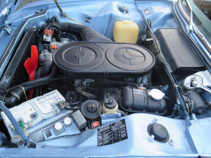

herzlich willkommen bei den E9 - "Verrückten". An dem Exemplar gibt es mit Sicherheit genügend Baustellen, an denen man sich nach Herzenslust austoben kann.
Die Bilder vom Motorraum geben ausreichend Hinweise auf die Güte der 24 - jährigen "Restaurierung". Kommt auf Deinen eigenen Anspruch an, ob Du ihn einfach weiter aufhubscht, oder von Grund auf solide machen möchtest. Im 2ten Fall wird es mit Armaturenbrett raus aber nicht getan sein. Im 1ten Fall kannst Du Dir die Arbeit mit dem Armaturenbrett raus eher schenken. Dadurch siehst Du nicht mehr als man durch die Klappen schon erahnen kann. Der Bereich um die vorderen Dome ist in jedem Fall absolut grottig zusammengefudelt. Darunter sieht es recht sicher nicht wirklich gut aus. Unterbodenschutzeinsatz an diesen Stellen ist auch immer wieder "schön".
Möchte Dir Dein Auto nicht madig machen. Ist bestimmt ein Kandidat für eine dann tatsächliche Restaurierung, da wohl auch sonst gepflegt.
Viel Erfolg bei Deinem E9 Projekt.

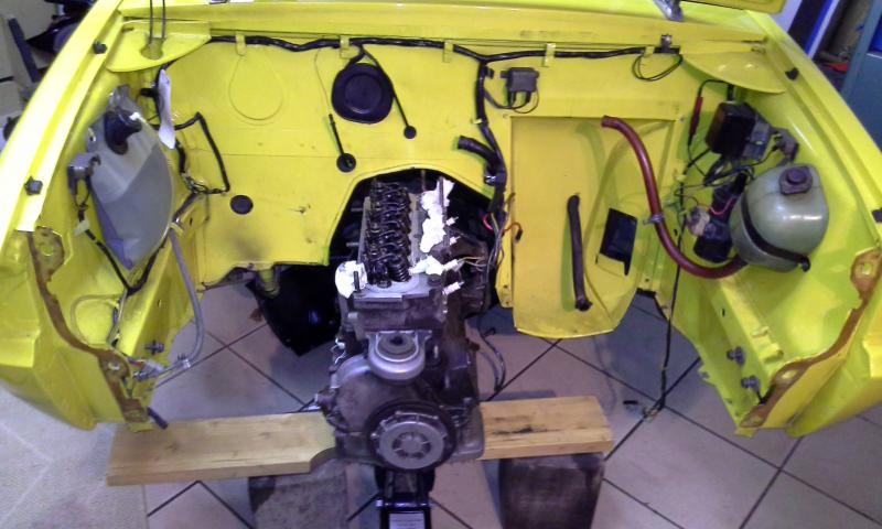

Apropos Motor ausbauen: habe mal eben beim Fiat den Motor ausgebaut, hat ´nen halben Tag gedauert. Einfach alles lösen, das Heckblech abbauen und ihn nach hinten rausnehmen. Bekommt jetzt
nach 44 Jahren und original 112000km eine Revision. Hat´s sich verdient, der kleine mit 906ccm und seinen gerade mal 52PS!
Fiat_Motorausbau
Fiat_Motorausbau

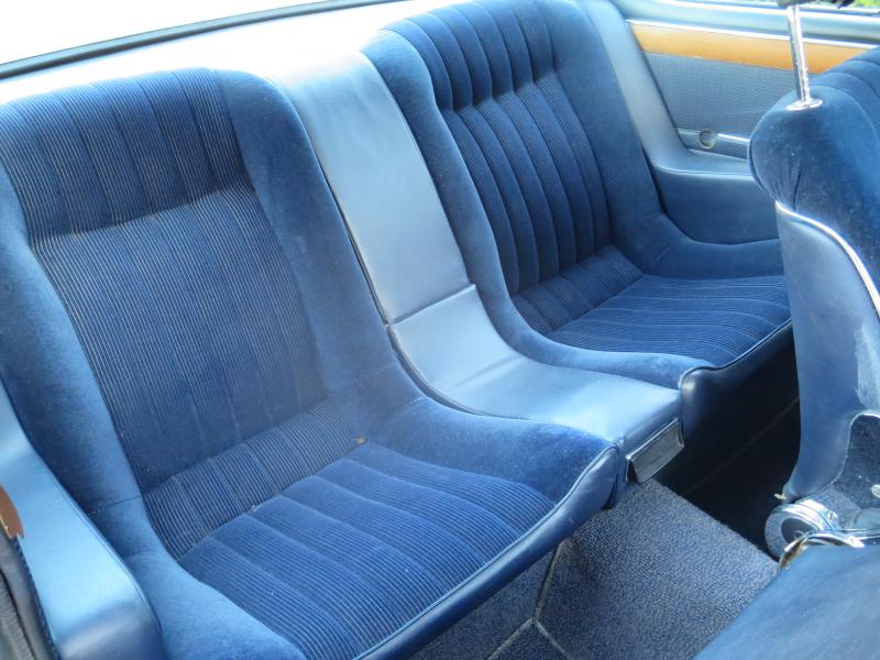

Ergänzend hierzu:
Marine Velour hat die Teilenumme:51 92 1 817 042 (nicht 045)
-Laut Frau Opel von BMW Classis sollten ab diesen Jahr 50 m lieferbar sein, weiterhin dort Nachfragen
claudia.opel@bmw.com +49-89-382-29540
Marine Cord hat die Teilenummer 51 92 1 817 333 (hier hattest Du Nylonflock geschrieben, das ist definitiv falsch)
Der Breitcord 51 92 1 846 038 ist nicht vom Coupe sondern vom 5er E12 (also was ganz anderes, fällt sofort auf)
Das marine Kunstleder mit der orginal Narbung gibt es in Müchen bei "Mah" Teilenummer 07 x 208.
Als Sitzkern haben einige hier schon erfolgreich den Schaumkern vom E60 5er verwendet
Ach so, die "Falttechnik" des Velours am Lehnenkopf ist nicht orginal, also nicht als Vorbild nehmen.
Hier hat schon mal jemand versucht zu restaurieren.
Original ist hier eine Seitennaht, siehe auch Bilder auf der HP vom Club unter Prospekte / Polster
http://www.bmw-coupeclub.de/wp-content/ ... 5CS_02.jpg

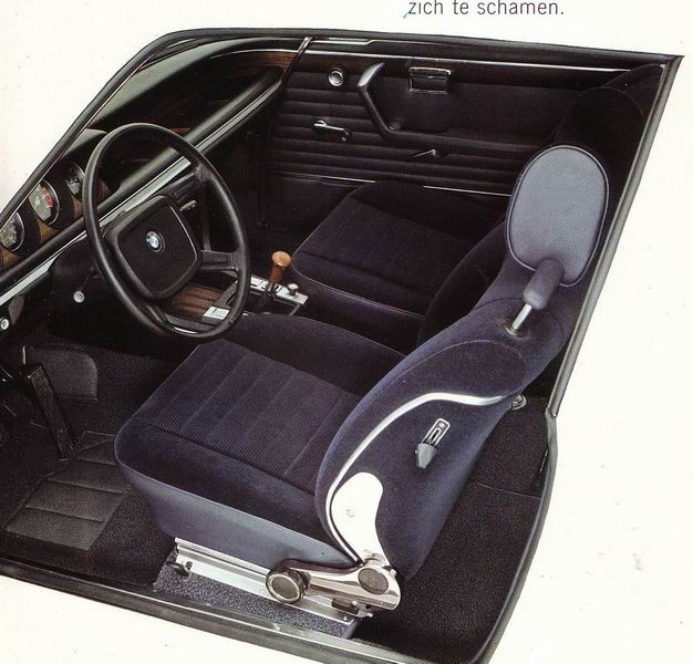

der von Dir gezeigte Sitz ist ja ein komplett anderer, hier ist der obere Bereich mit Velours überzogen.
Wo soll die Seitennaht sein, ich sehe hier keinen Unterschied z.B. zu
https://picasaweb.google.com/1032417521 ... 2021624914.
Hilf mir mal auf die Sprünge!
Verfasst: Mo 30. Nov 2015, 07:59
auf dem Bild vom Club ist ein nFL Sitz, Cord quer, abgebildet
Das ist aber für die Seitennaht nicht von Bedeutung.
Diese sizt auf diesem Bild, der helle Streifen, oberhalb der seitlichen Cromleiste an der Lehne,
läuft dann dicht an der Rosette Kopfstütze vorbei.
Schau mal auf der HP. dort sind auch vFL Sitze.
Hier ist auch auf deinem picasa Bild wieder eine schöne "Falttechnik"
