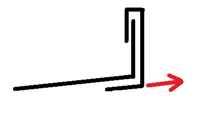

um die Chromleiste herunter zu bekommen, sollte man ohnehin an der A-Säule beginnen. Für Deinen Fall also besser, dass die betroffene Stelle nicht an der C-Säule ist. :-)
Dazu muß die Leiste ein wenig verdreht werden (die Unterseite der Leiste ein wenig nach außen, siehe Prinzipskizze),
schnitt regenrinne.jpg (9.15 KiB) 7805 mal betrachtet
was im besten Fall nur durch den Einsatz der Finger erledigt werden kann. Sitzt die etwas fester kann man auch ein wenig am untersten Ende hebeln. (Etwas entsprechend Dickes mit Türausschnitt abstützen und mit einem nicht zu scharfen Hebel am untersten Ende vorsichtig gegen die Chromleiste drücken bis sie sich langsam löst.
