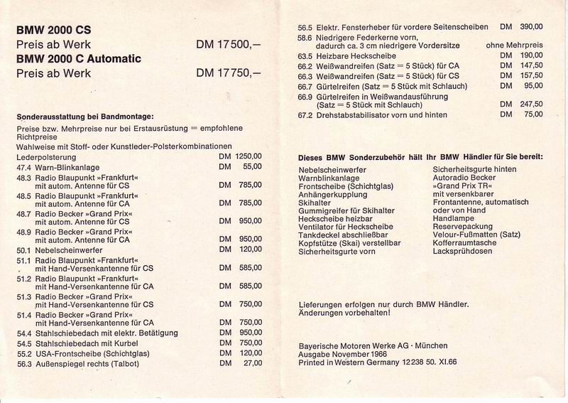

Ich war noch mal im Archiv:
Im 1966er 2000 CS prospekt redet man von
56.3 "Sonderausstattung bei Bandmontage ab Werk"
Kopieren von Preisliste BMW 2000 CS XI-66_02.jpg (109.83 KiB) 11706 mal betrachtet
