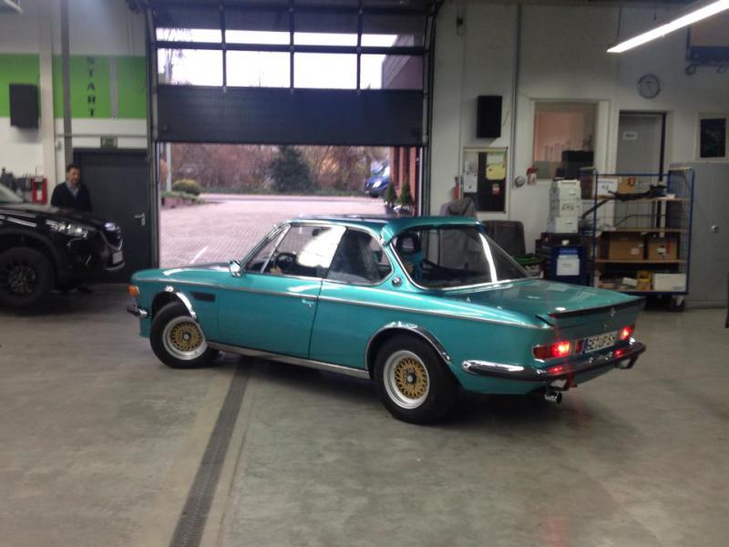

Hallo Tom, habe auf meinem 3,0CS BBS Felgen in 16", vorne 7+ hinten 8 Zoll mit 205/55-16 + 225/50-16.Es sind RS 005 +RS 061.Die Felgen werden auch TÜV eingetragen.

Das sind sehr schöne Felgen, die fahre ich auf dem M6 aber aus meiner Sicht nicht zeitgenössisch und zu groß für den E9.

Hallo Tom, die Felgen sind von 1974 , wobei ich Dir recht gebe, die 14" Alpina auf meinem Taiga gefallen mir auch besser, die BBS haben seit 3Jahren in meiner Garage gelegen und jetzt da wo sie hin gehören.

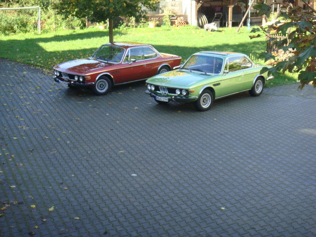

Meiner hat 7x14, ET11 BBS-Mahle in silber-gold! 100% zeitgemäß...und scheint wieder in Mode zu kommen.
BMW E9 mit silber gold lackierten BBS Mahle Felgen
...natürlich alles Geschmacksache
edit: 24.12. Foto aktualisiert. Neu lackierte Felgen.

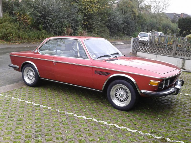

Hallo tom, bei mir ist eingetragen 7jx14 H2 Mahle 2200529 Bereifung 205/70vr14 . Hänge mal ein Bild an. Gruß Bertone
