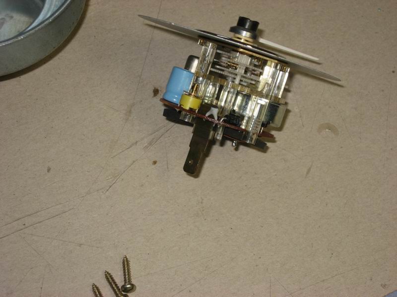

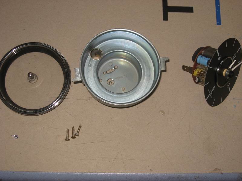

Hallo Andreas, was meinst Du damit ??
Ich habe nur das Uhrwerk in der Hand
(Chromring, Glas und "Topf" sind ab)

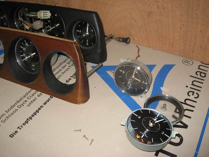

Gerhard hat geschrieben: An deiner Uhr wird halt irgend etwas an der Elektrik defekt sein, das darf nach 40 Jahren schon mal passieren:-)Gruß Gerhard
Das schein aber oft vorzukommen, denn alle meine drei Quarz Uhren sagen nix :-[
(geprüft mit einem Labor-Netzgerät, nicht an einer Autobatterie)

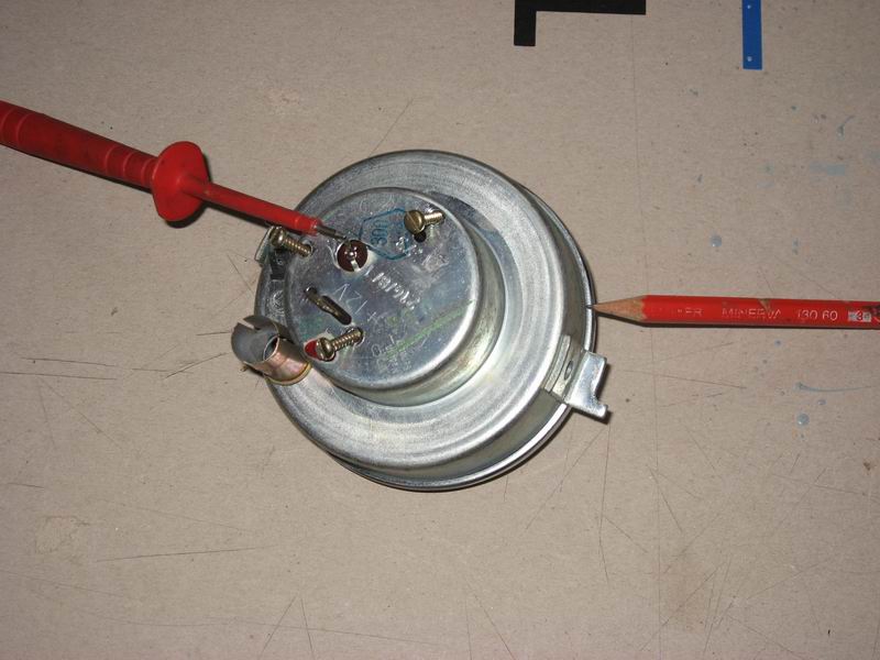

Öffnen der Uhr,
-Den Bördel Rand, mit kleinem Schraubendreher "entbördeln" (roter Bleistift)
----> Glas geht auf
-Masse Lötpunkt entlöten (rote Prüfspitze)
-drei Schauben lösen
---->Uhrwek kann aus dem "Topf" entnommen werden
siehe Bild
