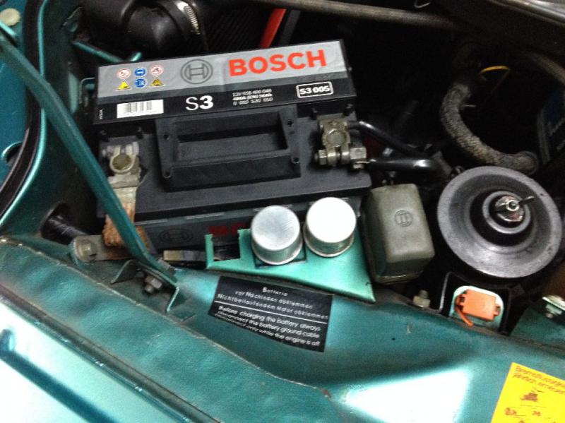

von CSL:-D
Abend :)
Ich komme wieder einmal nicht weiter.
So wie es aussieht fehlt das Relais für die Hupe, habe es Dank die Suchfunktion schon herausgefunden. Aber bei mir fehlt da noch was, auch ein Relais? Ich meine den Stecker neben den Bremsflüssigkeitsbehälter. Für was ist dieser Stecker?
Beste Grüsse

Re: Hallo aus der Schweiz (E9 2.5CS)
Verfasst: Di 30. Dez 2014, 09:39
von Ulrich 3.0 CSA
Hallo Bruno,
das ist ein Diagnosestecker...da ist normalerweise noch eine orange Kappe drauf
BMW E9 Diagnosestecker
Verfasst: Di 30. Dez 2014, 20:49
von CSL:-D
Danke schön, dann muss ich wohl noch so eine orange Kappe besorgen.

Hallo, kann mir jemand von euch sagen wie ich den Hohlraum auf dem oberen Foto, wo die Bohrung ist entrosten kann?
Habe mal mit der Taschenlampe so gut es ging rein geschaut und gesehen das da innen zum Teil rostige stellen vorhanden sind.
Muss ich es aufscheiden und abschleifen? Oder könnte mann es mit Hohlraum wachs voll machen damit es nicht mehr weiter rostet. Grüsse
Bruno
