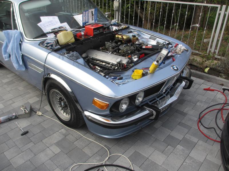

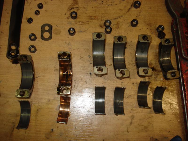

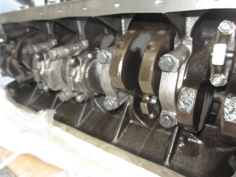

bräuchte bitte eure Tipps / Erfahrungen zu dieser misslichen Lage:
Wollte heute eigentlich den Kompressor einbauen, Achse vermessen, und wie es so kommt: nichts von dem!
Hatte die letzte Zeit ein sehr dezentes Motorgeräusch (klappern, meistens bei Last & etwas mehr Gas) welches sich jetzt innerhalb einiger Fahrstunden "verschlimmert" hat.
Wie es manchmal so ist wollte ich es "übergehen" und mit der eigentlich geplanten Arbeit beginnen...
Als man aber auf mich "einredete" und ich dann schweren Herzen mal vernunft & vorsicht hab walten lassen haben wir heute in den Motor von unten geöffnet:

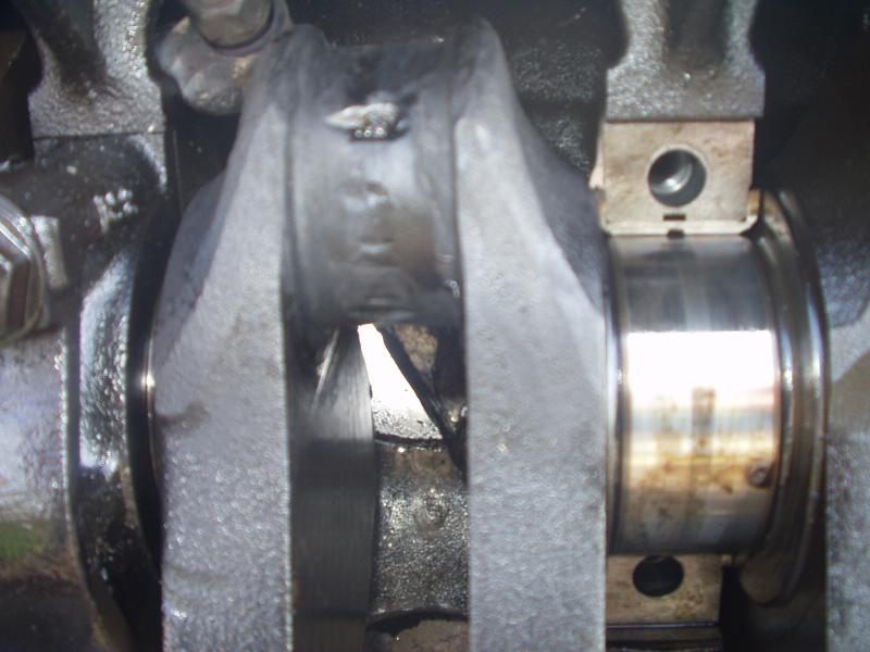

Ergebnis: Lagerschaden am Pleuel 5. Zyl.
Jetzt die Frage:
Wie geht das nun weiter? Die Kurbelwelle sieht soweit noch gut aus und hat nur nen hauch von riefen die man ggf. etwas mit 2000er schleifen kann.

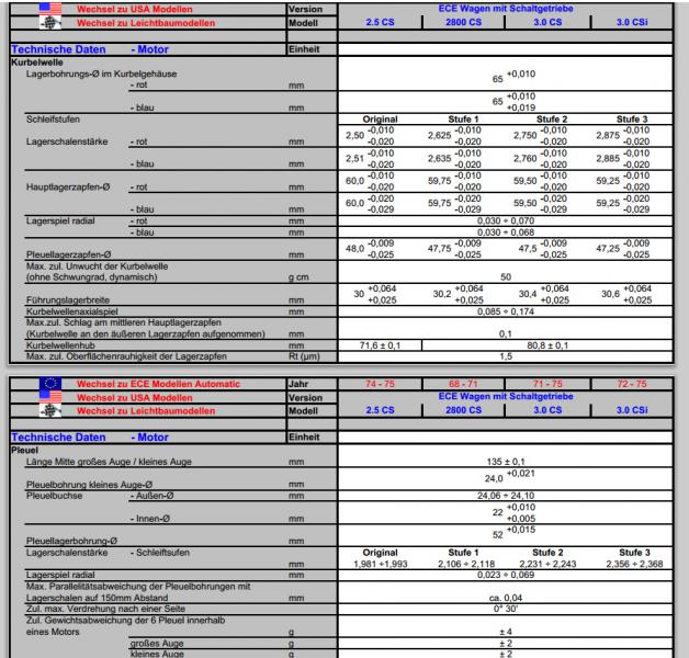

Aber jetzt sehe ich z.b. Lagerschalen Standard & mit Übergrößen +0,25, +0,5, +1mm.
Muss ich jetzt die KW vermessen; die Pleuellager zusammenbauen und messen und dann die Übergröße ermitteln?

achso, ich las die Tabelle so als wäre das in Abhängigkeit vom Verschleiß der jeweils genannten 4 Fahrzeugtypen / Lagerungen zu verstehen.

Die Kurbelwellen vom 2,8 und 3,0 Vergaser und Einspritzer sind immer gleich. Wenn du Übermaß-Lagerschalen verwenden willst, musst du auch die Kurbelwelle schleifen lassen. Deshalb zuerst vermessen, und dann "hoffentlich" noch Standard-Lagerschalen verwenden.

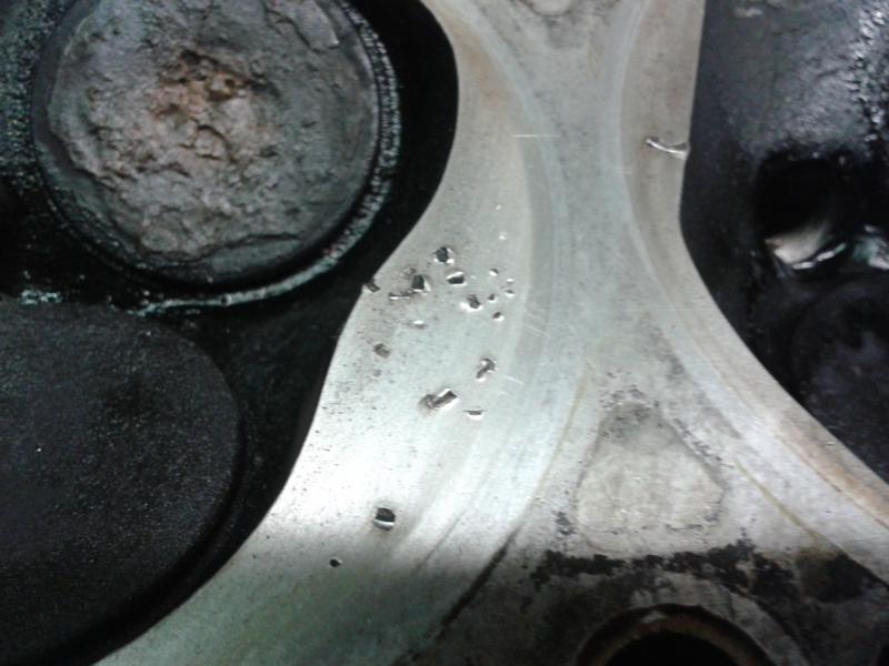

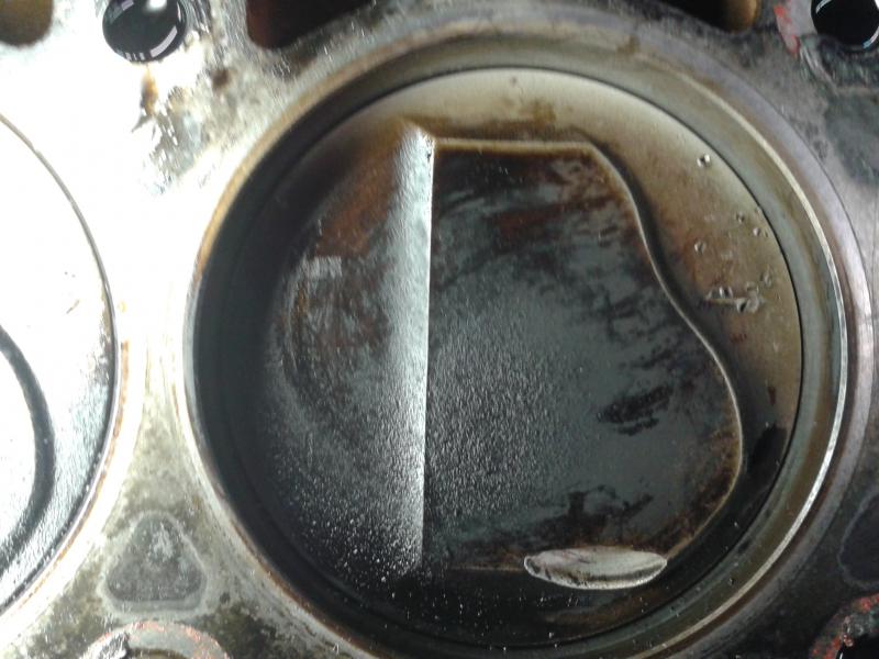

Ursache für den Schaden war wohl mal ein "defekt" im 5 Zylinder (auch 4+3); was ich gesehen habe war das in den betroffenen Zylindern die KErmaik der Zünderkerzen fast komplett weg war!
Im Brennraum und Kolben sind spuren von mech. "Zerstörung"; am 5 Zylinder am massivsten. Das ist wohl auch der Grund für den jetzigen Pleuellagerschaden.
Ich denke wenn das Pleuel selbst krum wäre oder mehr wäre es schon vorher zum Kolbenfresser o.ä. gekommen...
Hatte den Motor vor genau 8 Jahren "zusammengebaut" - nen 2.8er Kopf auf nen Austausch Motorblock gebaut.
Damaliger Schaden 2006 war bedingt durch zu wenig Öl im Motor und somit riss das Pleuel ab/KW kaputt:
Worin unterscheidet sich jetzt Leistungstechn. nen 2.8er Kopf (steht zumindest drauf) und nen 3.0/3.3 Motorblock?
Nach dem ich damals die Reperatur durchgeführt habe dachte ich das ich weniger Leistung habe. Sicher war/bin ich mir aber nicht...
Und wie kann es jetzt sein das in den 8 Jahren die Ventile aufgeschlagen sind?
Ich hatte mal eine Art Motorrucken - dachte aber es wär ein "Zündaussetzer". Dann lief der Motor wieder...

ich glaube Ursache und Wirkung sind umgekehrt beim aktuellen Schaden. Wahrscheinlich haben die anderen Pleullager auch bereits mehr "Luft" als erlaubt-der Schaden auf dem 5Zyl. war dann so groß dass der Kolben sogar ein Ventil im OT erreichte bzw bei den andern auch schon die Kerzenelektroden/-keramik. Ist nicht ungewöhnlich wenn Motoren so "knapp" sind (hohe Verdichtung), evtl spielt hier wirklich die Kombi 2,8er auf 3,0 auch noch eine Rolle (Ventilhub wie Gerhard sagte) und oder eine zu knappe Kopfdichtung. Gibt da sicher Unterschiede in der Dicke wie bei Opel oder Ford Baukastenmotoren. Überdrehzahlen wirst Du ja nicht gehabt haben oder.. :-)? Auch da kann es zu so was kommen (Ventilflattern/Ölfimdicke Lager zerdrückt). Kannst Du-da zerlegt-aber vorm Zusammenbau alles mal messen oder den Kopf auflegen,leicht anziehen,durchdrehen und Plastilin im Brennraum einlegen-dann weißt Du sicher wieviel Platz noch bleibt. Ich meine aktuell bei ebay/Kleinanzeigen einen 3,0er Kopf gesehen zu haben-aber wenn die ohnehin identisch sind bis auf die Nocke..?
Grüße,
Oliver

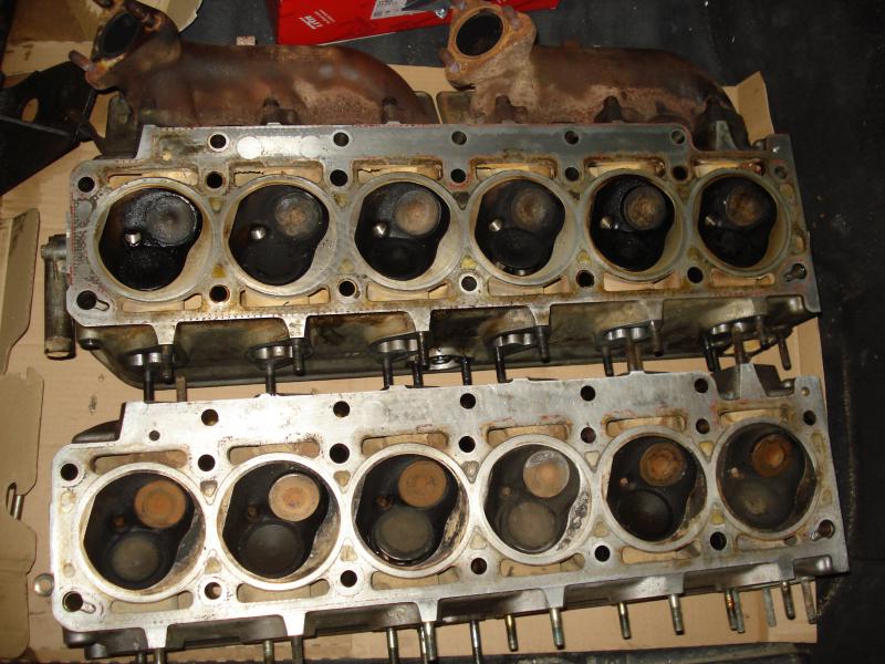

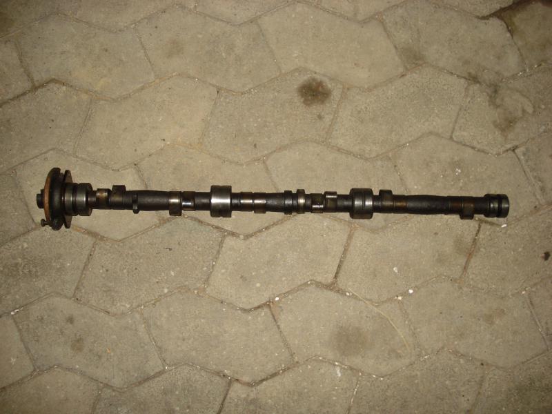

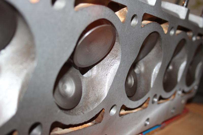

Also ich habe in dem Kopf wo 2.8 drauf steht eine Nockenwelle mit "2" drin; der alte Kopf (erster Motorschaden) hat "3" drin und dann habe ich nochmal eine einzelne Nockenwelle mit "3" drauf:

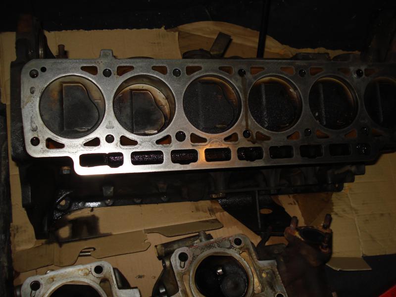

Block mit Kolben: es haben alle Kolben spuren vom Ventil:
Der Kopf mit dem Krümmer ist der aktuelle: 2.8"2"; der untere ist Nockenwelle "3"; allerdings hat der untere sichtbar krumme Ventile; den aktuellen habe ich noch nicht geprüft.
Aufgefallen ist mir allerdings direkt damals 2006 nach Einbau des "2.8 Kopfes" das ich weniger Leistung habe...
Alle NWellen haben so keine sichtbaren einlaufspuren.

Mein lieber Scholli-ich habe wirklich überlegt ob da Ventiltaschen gefräst wurden :-)... es sehen ja alle Kolben so aus.Meines Wissens haben die Kolben aber keine gefrästen Taschen..oder? Die Freigängigkeit in OT war offenbar deutlich zu knapp. Wenn ich das richtig sehe merkwürdigerweise vom kleineren Auslassventil..? Naja bei der "Dreikugelwirbelwanne" ist ja offenbar alles möglich :-)
Da hat aber was grundsätzlich nicht gepasst- Kopf zu Kolbenform/Dichtungstärke o.ä. Ich meine mal gelesen zu haben dass es unterschiedliche Kolbenformen und Brennräume gibt u.a. z.B. USA/Abgasvarianten und spätere Motoren im 6er,der Motor wurde ja lang gebaut und verändert in Details etc, alles lässt sich zwar kombinieren passt aber nicht unbedingt ganz zusammen..3,0er Kopf auf 2,5er z.B. würde ich sicher genau prüfen wollen.. Auf den Fotos ist nicht wirklich zu erkennen ob die Ventilgrößen gleich sind bei beiden Köpfen,dto die Brennräume. Bisschen nachmessen und prüfen ist nötig. Ich habe z.B. einen 79er Kopf (aus dem Nachfolger vermutlich) auf meinem 72er Rumpf (3,0Csi) vorgefunden was offenbar gut passt,Leistung ist heftig da und läuft gut. Dein fehlender Leistungseindruck damals wird evtl. von der 2,8er Nocke stammen könnte aber auch aus dieser Passungproblematik stammen.. Interessante Geschichte.

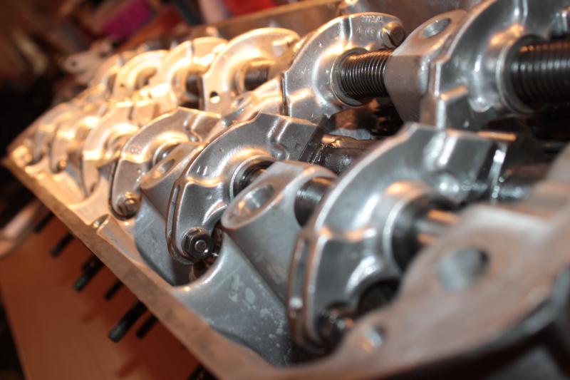

Wie es weiter geht:
Ich habe mir einen gebrauchten Rumpfmotor beschafft (400€) der in seiner Basis (Kolben, Welle und Laufflächen) gut war.
Damit ab zum Motorenbauer (Profi) und kompeltt zerlegt. Sämtliche Teile vermessen, neue Ringe, KW & Pleuellagerungen (ebenfalls bis aufs 100tel vermessen und auf Rundheit hin neu bearbeitet) 1300€
wie neu
Hole den Rumpf-Motor jetzt am 29.7.ten ab und beginne pö a pö mit dem Zusammenbau.
Zylindrkopf habe ich mir auch einen anderen beschafft; den lasse ich ebenfalls "prüfen" und zumindest inkl. dem Stirndeckel planen - ich denke damit ist´s getan!
Noch ein paar kleineteile wie Dichsatz & Kettenspanner/Führungsschiene
Also am ende ca. 2200€ und viel Meng aber wie neu!
Ganz wichtig: jedes Jahr Ölwechsel - daran nie sparen. Ölstand immer ausreichend sicherstellen und lieber 1-2 min warmlaufen lassen bevor man losfährt. Quasi unkaputtbar
Melde mich demnächst mit dem Ein/Zusammenbau.

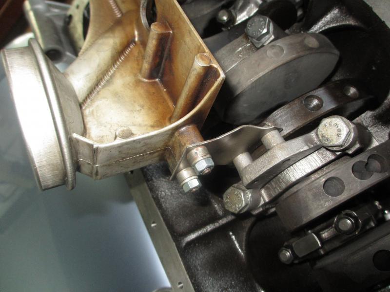

so, wie gesagt: jetzt gehts langsam weiter. Heute den überholten Rumpfmotor abgeholt...

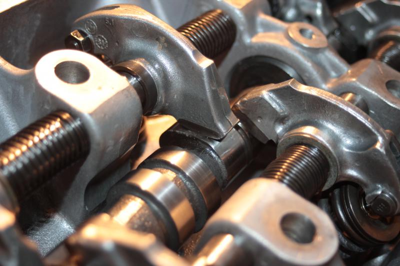

Re: Pleuellagerschaden 5 Zyl. Nockenwelle 1,2oder3
Verfasst: Di 16. Aug 2016, 22:08
von Tommy75
Hallo nochmal,
wie war das mit den Winkel (°-Zahl der Nocken) bei den jeweiligen Nockenwelle 1 ,2 oder 3?
Welche Wellennummer ist für welchen Anwendungsfall gedacht?
Welche erzeugt z.b. die meiste Leistung?
Wofür gab es verschiedene?
Es geht um 3.0CS 1972 Vergaser.
Danke + Gruß Thomas

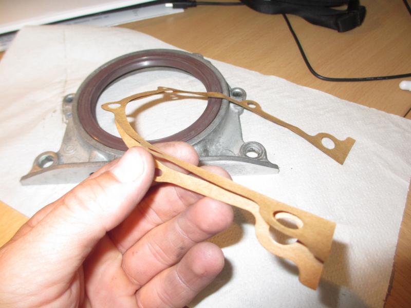

Re: Pleuellagerschaden 5 Zyl. - Dichtung Wellendichtring KW-
Verfasst: Sa 20. Aug 2016, 15:16
von Tommy75
Hallo, wahrscheinlich ne dumme Frage:
kommt diese Papierdichtung an dieser Stelle doppelt? (es waren 2 im Dichtsatz von W&N - exakt doppelt übereinander)
Ich denke ja einfach - aber...
Danke, Gruß Thomas
Verfasst: Mo 22. Aug 2016, 08:07
von Ingo
2 Dichtungen sind sehr sicher Unfug. Falls hier eine gewisse Dicke der Papierdichtung gefragt wäre, würde man ja direkt ein stärkeres Papier nehmen.
Nimm' eine Dichtung und zusätzlich (Hosenträger zum Gürtel) etwas Hylomar (oder vergleichbar) auf beide Dichtflächen und gut is.
Verfasst: Mo 22. Aug 2016, 09:54
Hallo Tommy
Richtig ist nur eine Dichtung! Und um deine letzte Frage nicht ohne Antwort stehen zu lassen ( ich hatte dir diese ja bereits per Email beantwortet)
Nockenwellenkennzeichnung:
1 ist 260 Grad (2,5 Liter)
2 ist 264 Grad (2,8 Liter)
3 ist 272 Grad ( 2,8, 3,0 Vergaser und Einspritzer und 3,3 L)

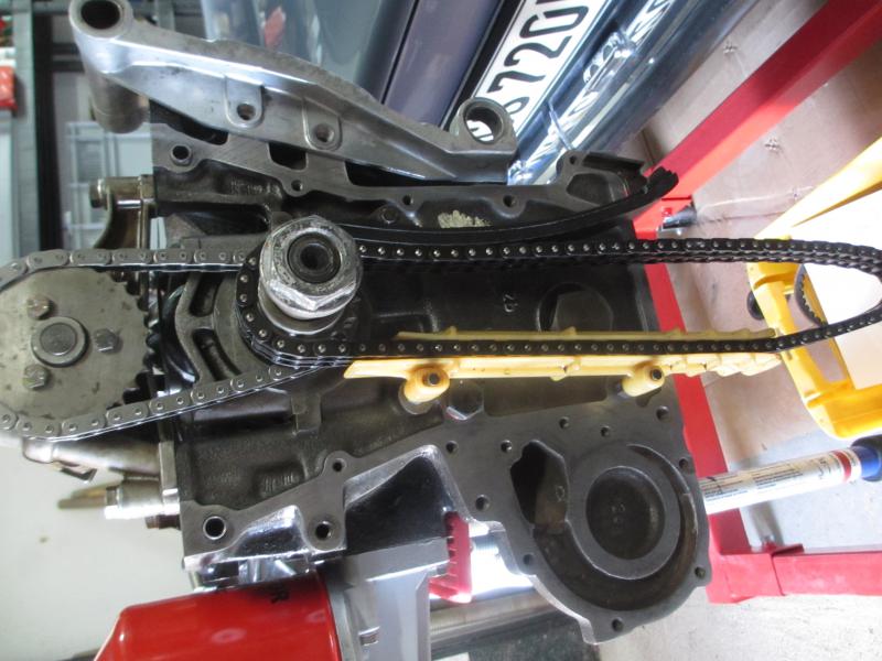

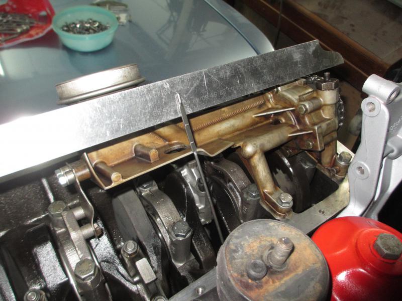

Re: Pleuellagerschaden 5 Zyl. - Installation Ölpumpe
Verfasst: Di 30. Aug 2016, 23:12
von Tommy75
ist die installation der Ölpumpe so richtig? (Abstandhalter/Muttern)
Finde nichts detailliertes dazu - und aus der Erinnerung sind manche Dinge nach 2 Jahren etwas in Vergessenheit geraten :-(
Werden die Muttern noch gesichert? (wollte überall etwas locktide dranmachen)
Und mit der Kettenspannung bin ich mir nicht ganz sicher:
In der BMW Rep-Anleitung steht etwas von "Kette muss sich leicht eindrücken lassen"
Habe jetzt ein großes und ein kleines Blättchen verbaut; allerdings scheint mir die Kette etwas zu lose; mit einem anderen Blättchen scheint sie mir zu fest...
kann die Kette jetzt ca. 4mm pro seite leicht eindrücken; heißt so gesehen absolut 0 druck auf dem Lager des Rades/Welle.
mmmh
Re: Pleuellagerschaden 5 Zyl. - SIcherungsringe Kettenführun
Verfasst: Di 30. Aug 2016, 23:23
von Tommy75
mir fehlen diese 3 Sicherungsringe für die Bolzen mit denen die beiden Schienen geführt sind:-( Ich hoffe BMW hat noch welche.
Wie aber war der verbau dieser Bolzen - gehören da Scheiben zwischen Bolzen und Motor?
Laut der Bildtafel von BMW würde ich sagen ja.
(blöde ist das nicht ich den Motor zerlegt habe sondern der Motorenbauer... habe so keine fotos...)

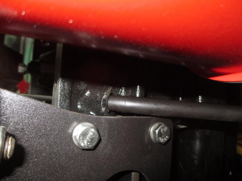

Re: Pleuellagerschaden 5 Zyl. - Frage Ölmess-Stab
Verfasst: Mi 7. Sep 2016, 19:50
von Tommy75
wie muss ich die Position von dem Rohr verstehen? 20mm Abstand?
Muss der Stab durch das Loch der Ölpumpe gehen?
Und: ab wieviel mm kommt der rohr knick ab Kurbelghäuse? Oder lieber nach einfüllen der Ölmenge die Position definieren?
Muss das Rohr bis zur kleinen Kante ins KW Gehäuse getrieben werden?
Danke.
Frage nach Zylinderkopf planen: normale Dichtung oder +3/10t
Verfasst: Mo 9. Jan 2017, 18:08
von Tommy75
Der Z-Kopf ist nun auch wieder zurück - komplett bearbeitet... Ventilsitze, Schaftdichtungen, Nockenwelle "3" eingebaut, geplant,..
Jetzt geht es mir um die ZK-Dichtung: lt. Rep-Anleitung Sollmaße 128,9-129,1 (max-0,5) messe ich mittels Schieblehre (analog) Ist: 128,8-128,9 je nach Seite/Position
Der Motorenbauer empfahl mir, da er ja den Kopf geplant hat, und weil der Motor wohl im unteren Drehzahlbereich zum "klingeln" neigt, eine andere Kopfdichtung in Übergröße 3/10tel zu verwenden.
Soll ich die wegen a) den Maßen zwingend oder b) wegen maß+klingeln verwenden oder reicht die normale da ich diese schon neu bestellt habe?
Hat jemand evtl. eine 3/10tel dickere Dichtung und was soll die Kosten?
Danke!

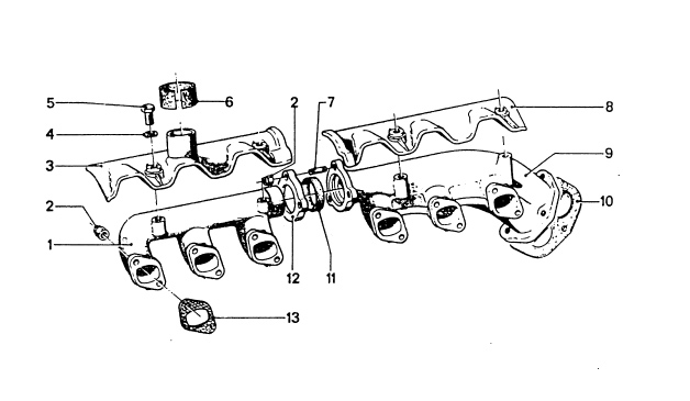

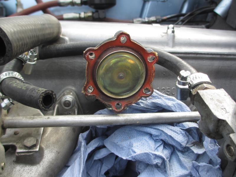

Re: Pleuellagerschaden 5 Zyl. - Auspuffkrümmer / Hitzebleche
Verfasst: So 22. Jan 2017, 09:49
von Tommy75

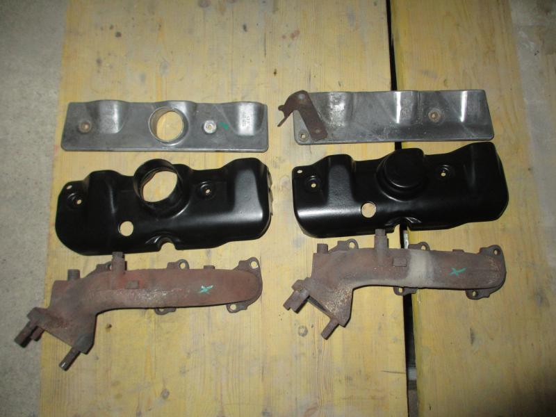

Hallo, habe eine Frage zu den Hitzeblechen:
bislang waren diese Alu Hitze-bleche verbaut - allerdings haben diese einen kleinen Durchmesser zum Rohranschluss für die warme Ansaugluft.
Jetzt stehen mir noch 2 weitere Bleche zur Verfügung, welche jetzt kein sichtbares BMW Logo haben aber dafür einen größeren(passenden) Anschluss für den Wärme-schlauch.
Aber auch die Form ist anders/größer so das wohl mehr Wärme vom Krümmer abgefangen werden kann.
Lt. BMW TeileKatalog sind wohl die kleineren Bleche verbaut - wobei in meinem Wagen anderere Krümmer verbaut sind: (ich habe 2 einzelne Teile die nicht miteinander verbunden sind)
Welche Bleche waren in welchem Fahrzeug verbaut? (wegen "Originalität")
Was macht mehr Sinn? mehr Wärme bei Start aber weniger bei Fahrt? (automatische Umstellung der Klappe im Ansaugtrackt)
Danke, Thomas
Verfasst: So 22. Jan 2017, 11:26
Da passt "mal wieder" einiges nicht zusammen. Dein Bild vom ETK zeigt den Krümmer vom Rechtslenker....
DIe Aluabschirmbleche gab es nur bis Baujahr 72/73, danach gab es die aus Blech. Die Bleche auf deinem Bild sehen aus wie kunststoffbeschichtet! Wenn das so ist, bau diese bloss nicht ein!!!! Das Kunststoff wird durch die Hitze flüssig, tropft auf den Krümmer und die Karre wird dir beim ersten Probelauf abfackeln. Sollte ich mich täuschen und da wurde ein hitzefester Auspufflack verwendet ist alles in Ordnung.
Du musst halt zu den Abschirmblechen auch den passenden Schlauch, und passenden Stutzen am Luftfilterkasten haben. Wenn du nicht im Winter fährst wo du die Vergaserheizung brauchst, ist meiner Meinung nach die Vorwärmung vernachlässigbar.
Verfasst: So 22. Jan 2017, 13:14
von Tommy75
ok, war mir sicher das ich im ETK linkslenker angeklickt hatte...
ich frage den Verkäufer wie die behandelt wurden - aber es ist wohl allein bei der frage nach Originalität klar die Alubleche zu verbauen. Denke das mach ich auch und verkaufe die anderen wieder weiter für passende Modelljahre.
Mal sehen wasie die Rückmeldung aussieht... Im Winter fahre ich vlt. 2-3x bei bestem Wetter und schon trockener Strasse - wenn überhaupt. Mein heutiger Ansaugstutzen bietet diese klappe noch nicht - wurde anscheinend ausgebaut...
Ich habe naber noch einen 2ten mit Klappe - den Überlege ich herzurichten und dann zu installieren damit das System wieder "komplett" ist... ja man o man - schöne Baustelle - wenn ich die Details vor 15 Jahren alle schon gewusst hätte hätte ich den Wagen günstiger bekommen müssen... wei o wei - ich denke nicht drüber nach... Danke, Thomas

Nach Stunden im Bereich der Fehlerdiagnostik konnte ich feststellen das a) der Anlasser nach Zündung nicht drehte und div. Kabel im Innenraum nicht mehr belegt waren -> hab ich das auseinander gebaut?!? Wieso? Ich weis nicht mehr... Jedenfalls ist das Getriebeautomatik-relais obwohl ich ja ein 4-Gang Schaltgetriebe habe -> also wie die Fahrgestellnummer sagt war ursprünglich mal ein A-Getriebe verbaut... b) die Zündspule hinüber war (habe nun eine originale Bosch verbaut) und dann noch c) die Mechanische Kraftstoffpumpe undicht ist (Membran / Unterdruck -> nach 2 Jahren wohl ausgetrocknet -> muss noch neu) welche ich heute nur provisorisch abdichten konnte um den Motor das erste Mal starten zu können. Er Läuft. Ich kann´s kaum glauben - was für eine Geburt bei der sogar mittlerweile die Finger & der Rücken schmerzt... Vergessen... Nicht zuletzt musste ich heute (Notgedrungen) die Keule auspacken & Kraftstoff ansaugen und es kam erst nichts... und dann 2x volle Ladung in den Mundraum... Spüre jetzt noch nach (wie im Yoga-Kurs ;-) Jetzt noch Detailarbeit an Einstellungen an Vergaser, Drehzahl, Gemisch, Schließwinkel und und und... Solch eine Technik, an der man wirklich noch gut Hand anlegen kann, bedingt filigranes arbeiten & jährliche Korrekturen da die mechanischen Teile einem bedingten Verschleiß unterliegen - aber man ja weiß ja nach 15 Jahren wo und wie - zumindest in etwa - und wenn gar nichts mehr geht steht einem hier im Forum eine sehr gute Expertise immer wieder mit Rat und Tat zur Hand! Wobei ich eines noch anmerken muss: Dinge die vor 2 Jahren noch funktioniert haben und einfach irgendwo in der Ecke liegen funktionieren heute nicht mehr zwingend! (Getriebegeräusch 3.Gang!?) Kurios...
Also ich hoffe weiter das es insg. ein gutes Ende nehmen wird! Danke allen soweit!
