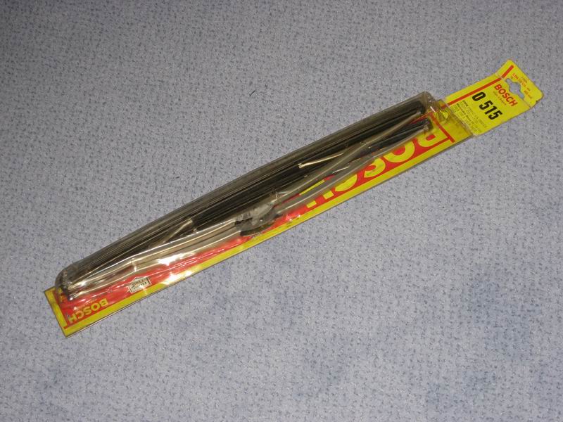

Die Wischerblätter für unsere Coupe's gab es auch von BOSCH in Edelstahl No 0515 / 400mm
-hier hätte ich auch noch Orginale und den Nachbau davon
