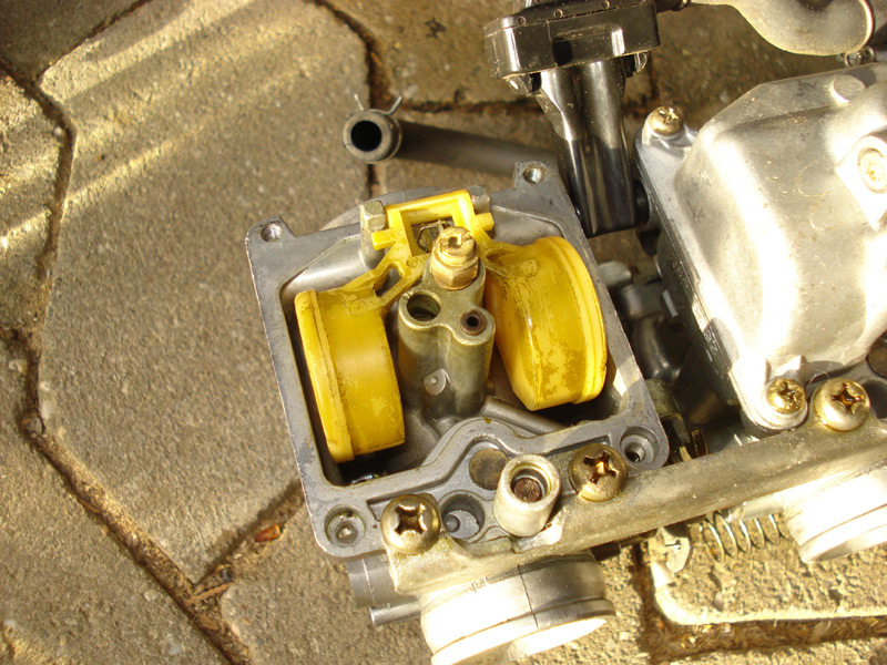

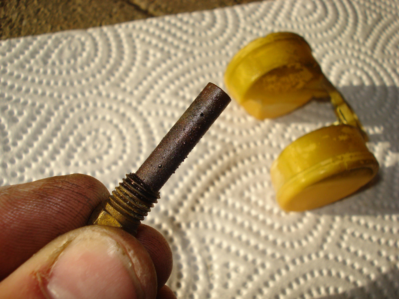

Schwimmereinstellung ist maßgeblich; Schwimmernadelventil ist eine sensible Geschichte.
Hatte da jüngst ein Mega Act mit meiner Suzuki Bandit... (hier war der schlechte Motorlauf an vielen Dingen gelegen -> 4 Vergaser)
Hatte den Vergaser im Ultraschallbad; Düsen / Ventile erneuert - Schwimmerstand war fehlerhaft und Nadelventil n.i.O.
Exakte Synchronisation hatte letzte Wunder vollbracht!
Also Vergaser ist 100%ige Genauigkeit gefragt: Da sollte nur einer ran der sich das 100% zutraut...

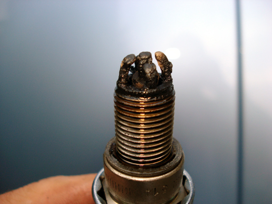

Kerzen i.O? Sind die richtigen verbaut? Hatte ich beim BMW mal "Probleme":
Auch die mittlere Isolierung war schon teilweise weg...
