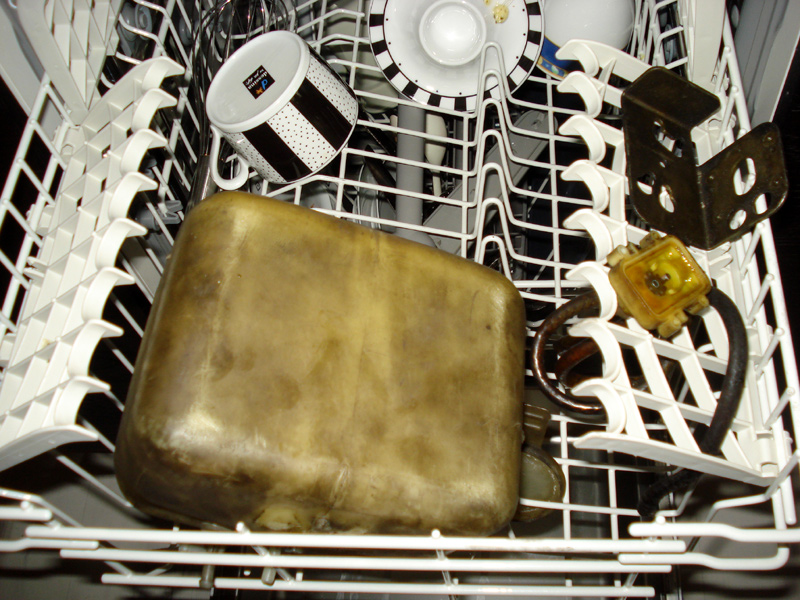

Hallo, wie handhabt ihr das?

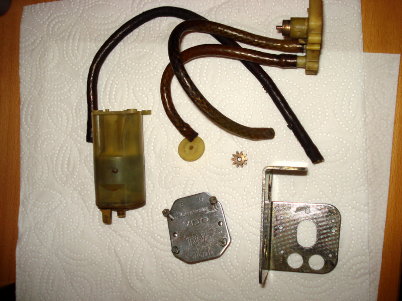

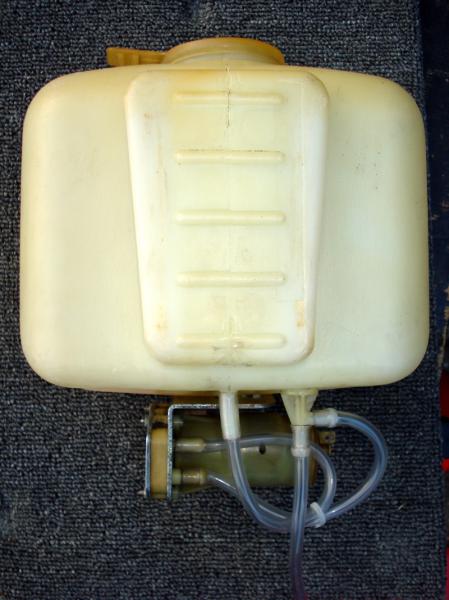

Habe mir jetzt etwas "arbeit" gemacht, die Pumpe zerlegt, die Bleche abgeschliffen, den Behälter gereinigt und neu verschlaucht.
Nach füllen des Behälters läuft aber irgendwo das Wasser raus. (Habe noch nicht geschaut wo da es dunkel wurde & ich nun auch irgendwie gar keine Lust mehr habe - egal was du anpackst - alles ist immer ein act...
Leider kann ich auch nicht 100% sagen ob der Behälter vorher auch schon undicht war. Ich glaube er war dicht. Wahtrsscheinlich ist dem Behälter das mehrmalige Waschprogramm in der Spülmaschine nicht bekommen.
Jedenfalls hatte ich eigentlich die Absicht alles so herzurichten das es auch funktioniert.
Jetzt könnte man aber auch sagen: Am Oldtimer mit Wasser rumspielen? Also wirklich benutzen?
Oder doch einen neuen - ja gebrauchten - einbauen?
Gruß Tom

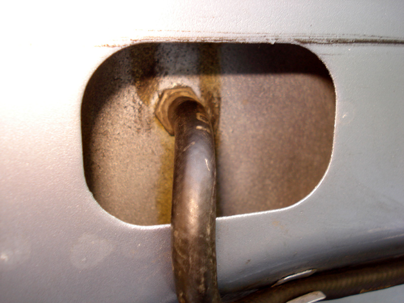

Bei einer Spritzdüse ist leider der Schaft abgebrochen

Astrein Tommy,
das sieht echt toll aus !!
Wie schon erwähnt, "trocken" steht ihm auch ganz gut,
wenn Du nicht mit einer Mücken verklebten Scheibe in ein Gewitter kommst,
geht das auch so !!
lg
PS ich denke Dein Aquarium Schlauch ist nicht dicht genug,
oder die kleine eckige Dichtung von der "VDO Pumpenplatte" wohnt noch in Deiner Spühlmachine
(die liegt auf der Gegenseite in der Falz von dem Ritzelblock)

Hi, Aquariumschlauch ;-) der ist "original vom ATU" hahahahaha
Also der ist dicht - das war nämlich nen Act den dünnen schlauch über die Stutzen zu bekommen...
Wenn ich den Behälter aus der Halterung raus nehme läuft nur wenig Wasser aus; sobald ich ihn in die Halterung schiebe läufts los.
Der Dichtung bzw. ganzen Platte "VDO 12V" hatte ich Spülmaschinenverbot erteilt.
Die Pumpe ist definitiv dicht.
Werd evtl. heute abend nochmal schauen.
Gruß Tom

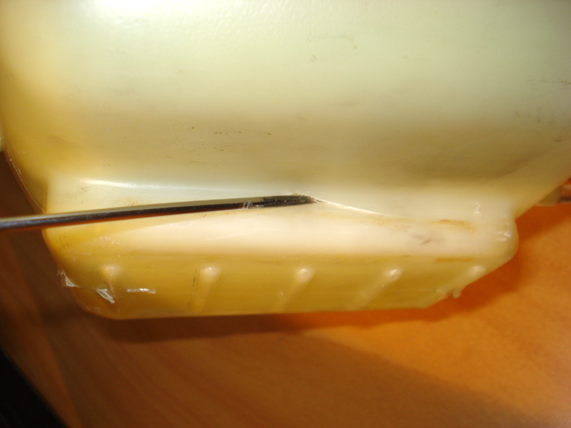

Du kannst den Behälter z.B. mit dem Lötkolben wieder verschweißen...... Da kann ja nur ein Stück Schweißnaht aufgegangen sein. Wenn du dir schon so viel Mühe gemacht hast probier das mal. Oder vielleicht ist beim überschieben des "zu dünnen" Schlauches ein Anschluss angebrochen? Ansonsten schenk ich dir einen anderen Behälter. Wenn einer immer so schön alles mit Bildern postet, der muss ja irgend wie belohnt werden:-)

Gute Arbeit Der Behälter sieht wieder schön sauber aus. Gibts die denn nicht mehr neu zu kaufen ? Ich denke, daß er an der Naht einen Riss hat, weil er ja nur undicht ist, wenn Du ihn in die Halterung schiebst. Und btw: Bei meinen Waschdüsen war ein ventilartiger Verteiler montiert. Der war verstopft und nicht mehr zum Leben zu erwecken. Ich habe den einfach gegen ein T-Stück ausgetauscht. Funktioniert prima. ist aber wohl nicht original. Da ich sowieso gleich mal zum Freundlichen fahre, werde ich mal danach fragen. Und nach neuen Waschbehältern. Wobei...Du bekommst ja einen geschenkt. ;)

Gero hat geschrieben: Gibts die denn nicht mehr neu zu kaufen ? Ich denke, daß er an der Naht einen Riss hat, weil er ja nur undicht ist, wenn Du ihn in die Halterung schiebst.Ich habe den einfach gegen ein T-Stück ausgetauscht.
Den Behälter gibt es noch neu, aber sähe mir "zu neu" aus.

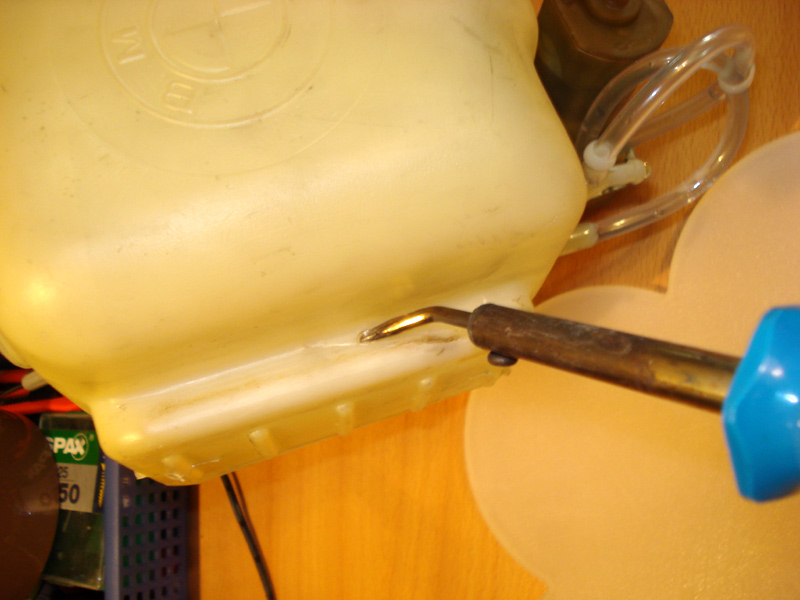

Gerhards Idee ist gar nicht schlecht, mit dem Lötkolben an der Naht.
Das "T-Stück" ist ein Rückschlagventil, damit das Wasser nicht bis in den Tank zurückläuft !
(ein einfaches T-Stück hat diese Funktion nicht)

Gerhard hat geschrieben:Hallo Thomas
Hi Gerhard! Das "verlöten" habe ich nun versucht und schaue mal ob bis SA alles dicht ist - und danke für dein Angebot! - das weis ich zu schätzen und hebe ich mir mal auf ;-)

Jetzt benötige ich erstmal nur noch eine Düse:

BTW: Am besten finde ich am Foto von Tommy, dass er den Waschbehälter mit seinem Geschirr zusammen spült. Das ist mal umweltschonend. Meine Frau hätte mich dafür geköpft und von der Lebensversicherungsprämie eine neue Spülmaschine bestellt. :-)
PS: Mit einer elektrischen Zahnbürste kann man übrigens den Chromrahmen der Rückleuchten super polieren. Wem's schmeckt.

deswegen nenne ich unser Gerät auch nur allg. Spülmaschine & nicht nur Geschirrspüler... ;-)
Also der Behälter ist noch irgendwo leicht undicht - habe aber noch nicht feststellen können wo :-(

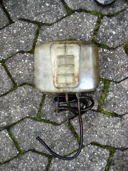

an meinem ‘71er waren welche in Chrom dran, nur weiß ich nicht ob das die original Düsen (sind siehe Foto)oder gabs damals nur schwarz? 😅 bei einer dunklen Farbe, in meinem Fall Nachtblau, finde ich die Chrom Version gar nicht so übel.

Diese schweren, aus dem vollen gearbeiteten Spritzdüsen sind nicht vom E9, da hab ich auch noch ein paar. Ich glaub ich hab die mal von einem E3 abgebaut den ich mal ausgeschlachtet habe, ist aber schon ewig her......
Die vom E9 haben nur ein Spritzloch, sind in schwarz und chrom identisch. Beide sind aus Kunststoff, ich meine der Hersteller war VDO
