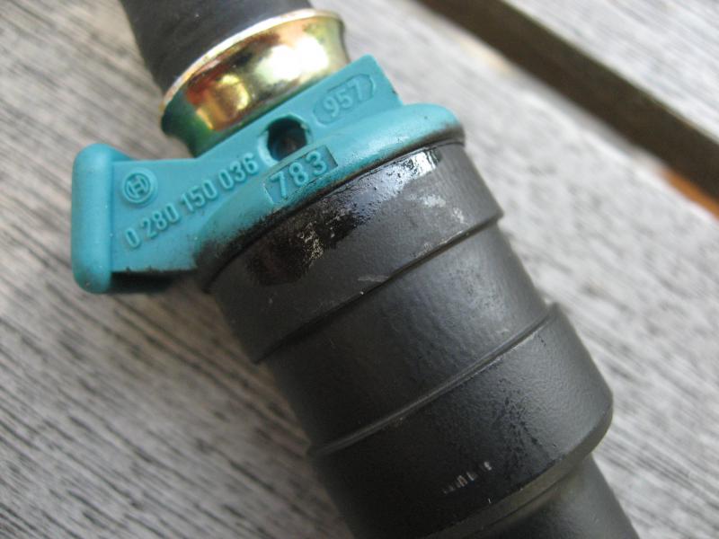

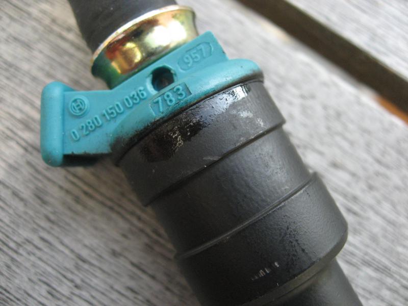

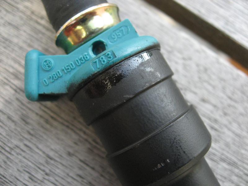

Also, um die Frage meines Problems auch noch zu beantworten - ich habe von W&N anstandslos das undichte ESV ausgetauscht bekommen. "Das hatten wir noch nie" war die Aussage von Herrn Nesch.
Bisher ist alles dicht und funktioniert wunderbar!
Das Bild zeigt deutlich die Undichtigkeit zwischen Metallgehäuse und Kunststoff, die nasse Stelle ist das ausgetretene Benzin.
