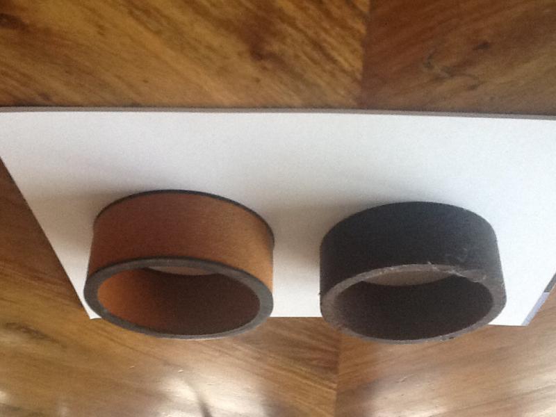

Re: Ladekontrolleuchte
Verfasst: Mo 7. Jul 2014, 10:15
Hallo Tom,
hast Du Bilder gemacht
vor allem vom Filter Ausbau !!!
das wäre toll.

Foto mache ich... der Freundliche bei BMW hat aus Versehen zwei Filter geliefert. Die kann ich schön nebeneinander legen. Viel erkennen kann man aber leider nicht im Detail.
Verfasst: Mi 9. Jul 2014, 20:32
von Tom 3.0CS
Also so sieht das aus... alt vs. neu
Stinken tut er auf jeden Fall erbärmlich... und falsch herum auch noch ;)
